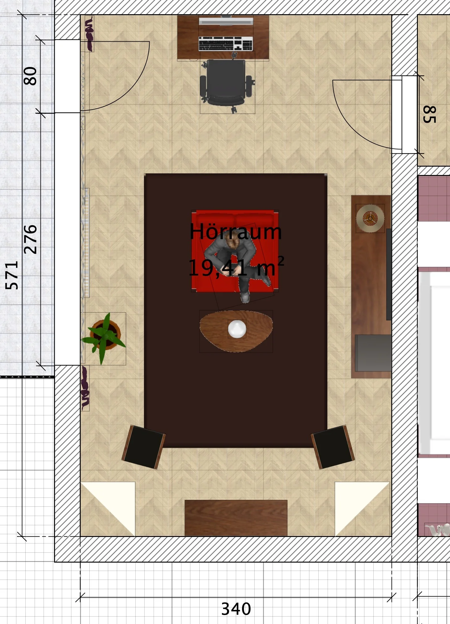

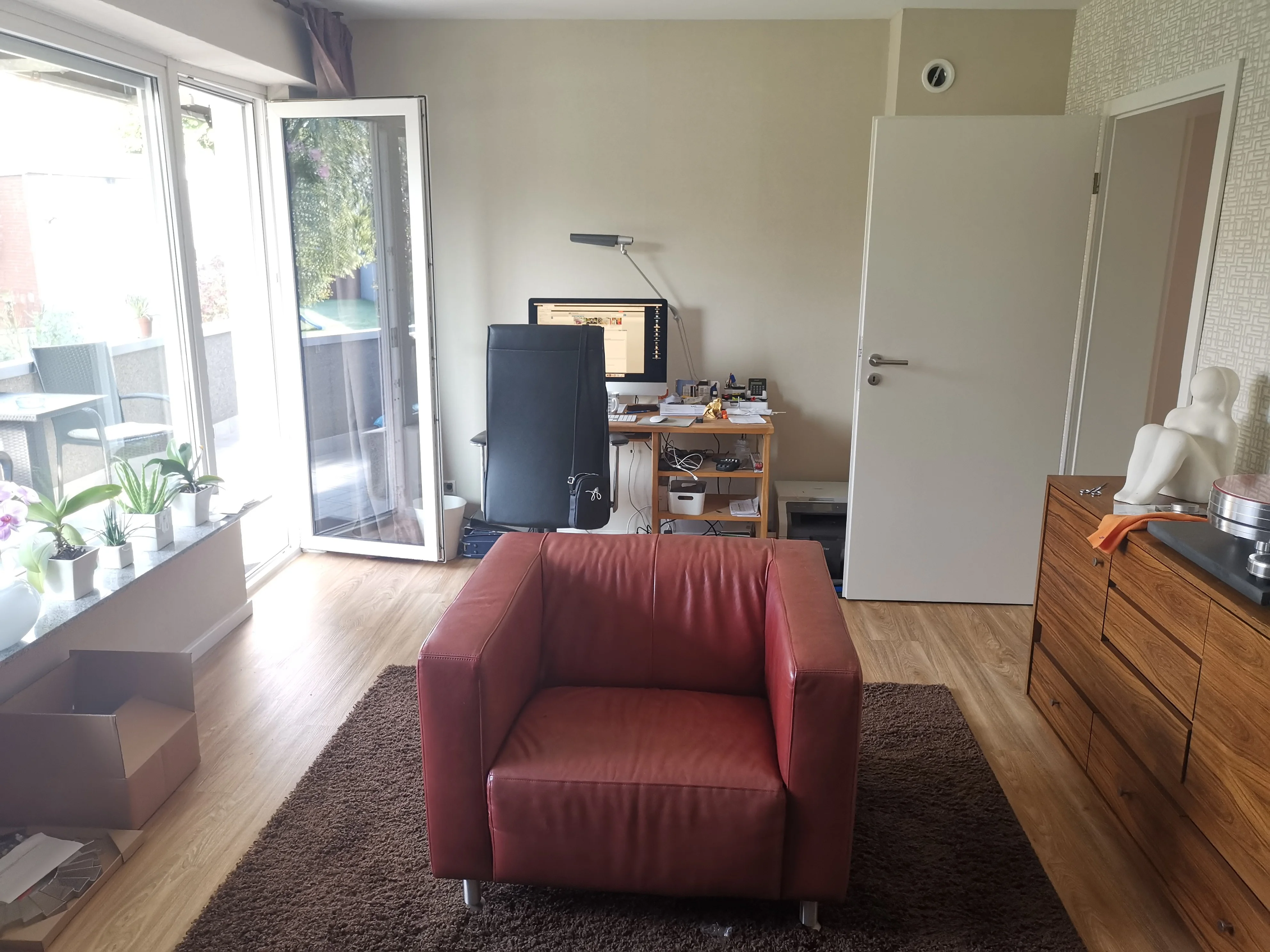

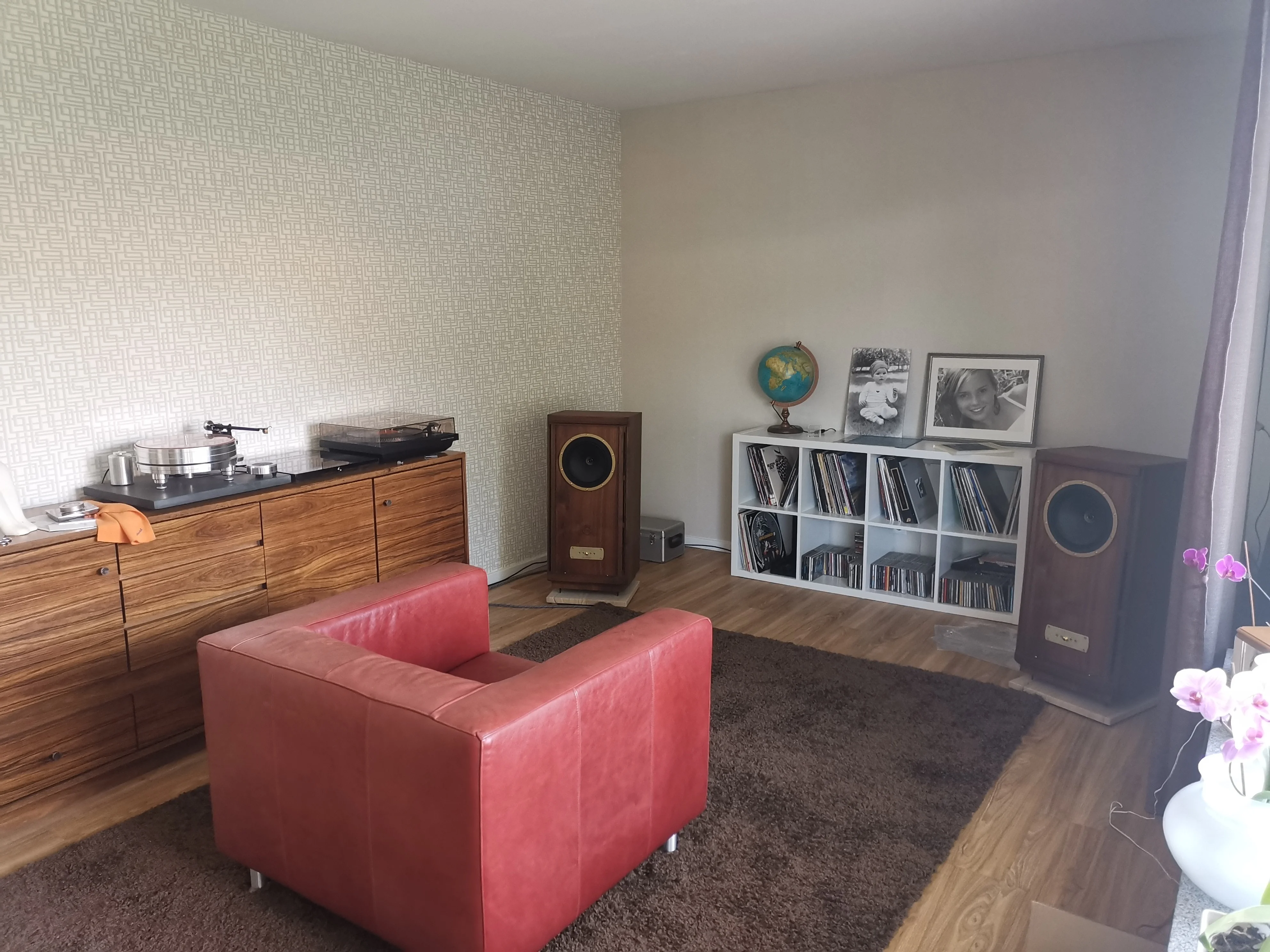

Hallo, ne kurze Vorstellung von mir. Ich heiße Detlef bin 53 Jahre alt und komme aus dem mittlerweile schönem Ruhrpott. Mein Hobby ist das Musikhören sowie dem schönen Klang frönen. Ich habe nun das Glück, nachdem wir uns Eigentum gekauft haben, endlich einen eigenen Hörraum gestalten zu können. Nachdem ich hier auch einige Zeit mitgelesen habe, habe ich das Gefühl hier gut aufgehoben zu sein. Ich hoffe, dass mir mit geballter Kompetenz geholfen werden kann.
Hier erstmal ein paar Fotos und Maße vom Raum (571x340x250 cm).

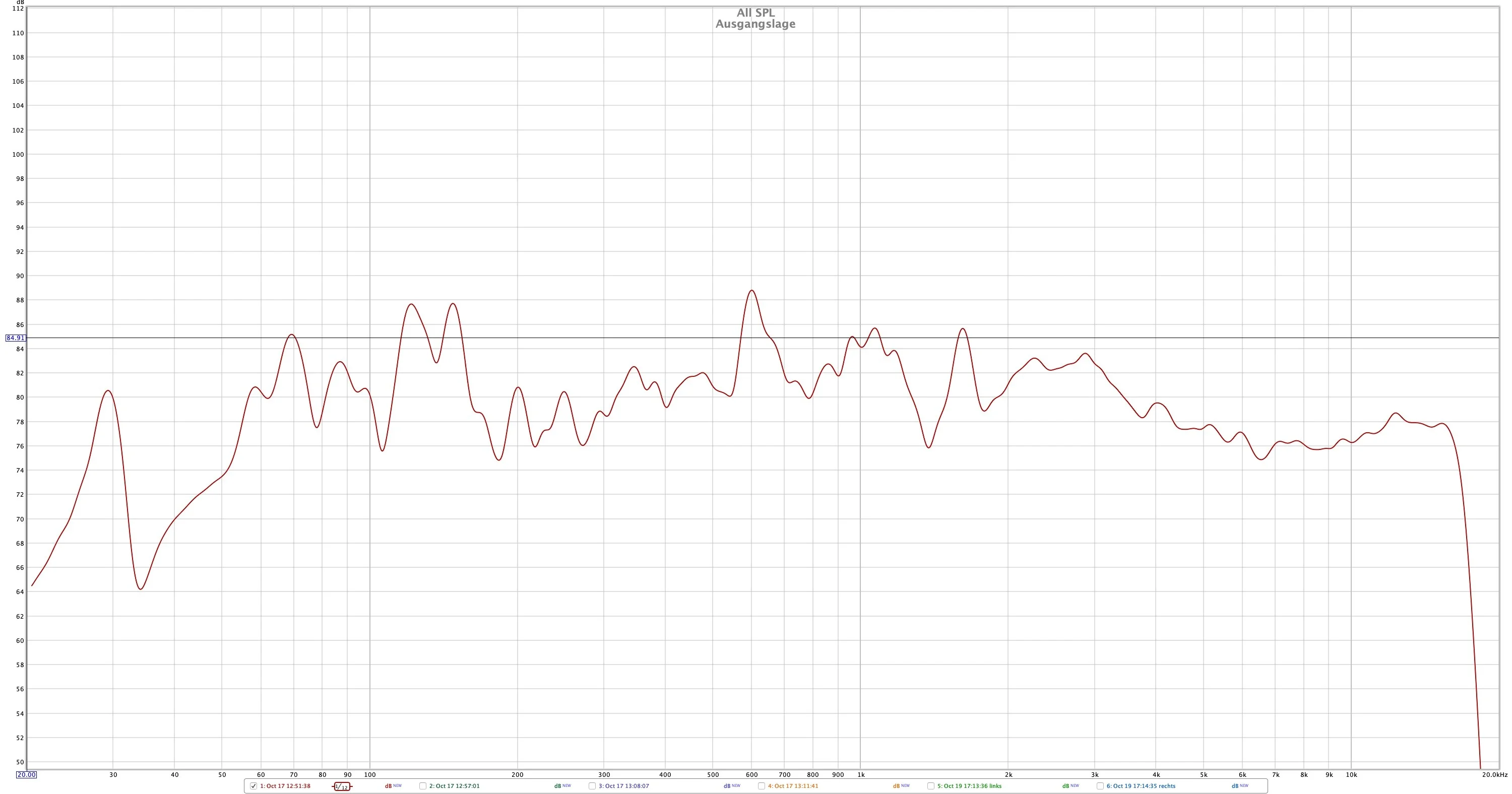

Nun die Erstmessungen.
Frequenzgang

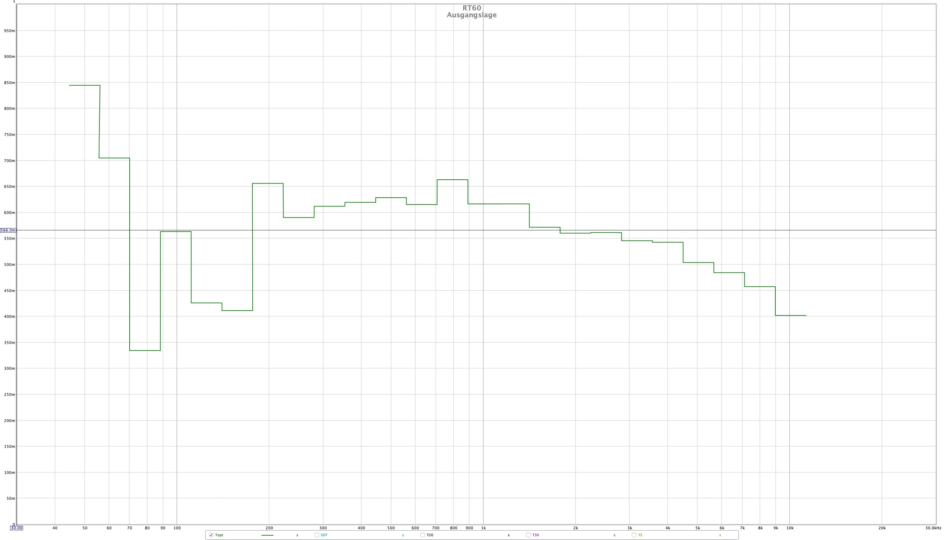

RT60

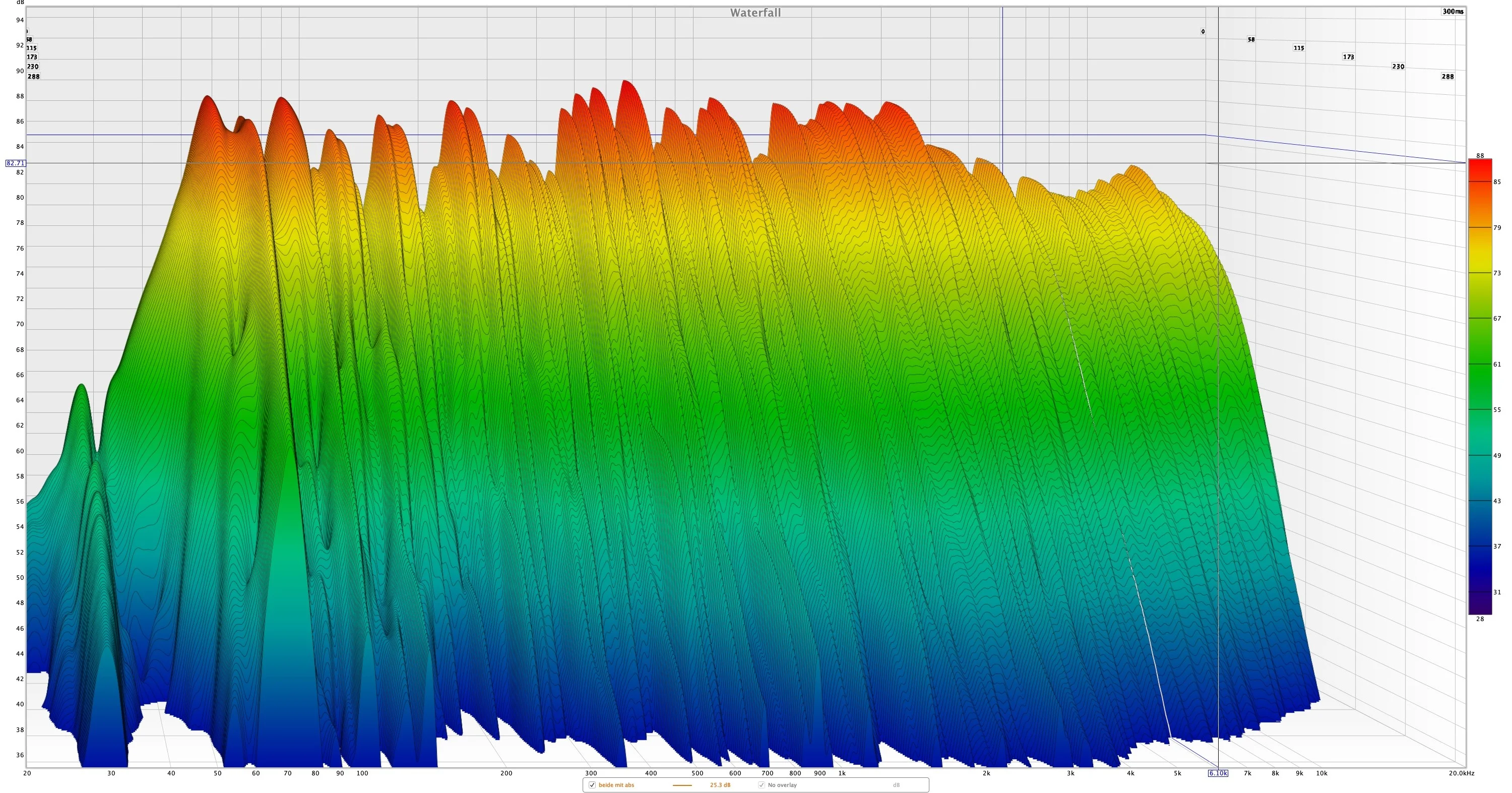

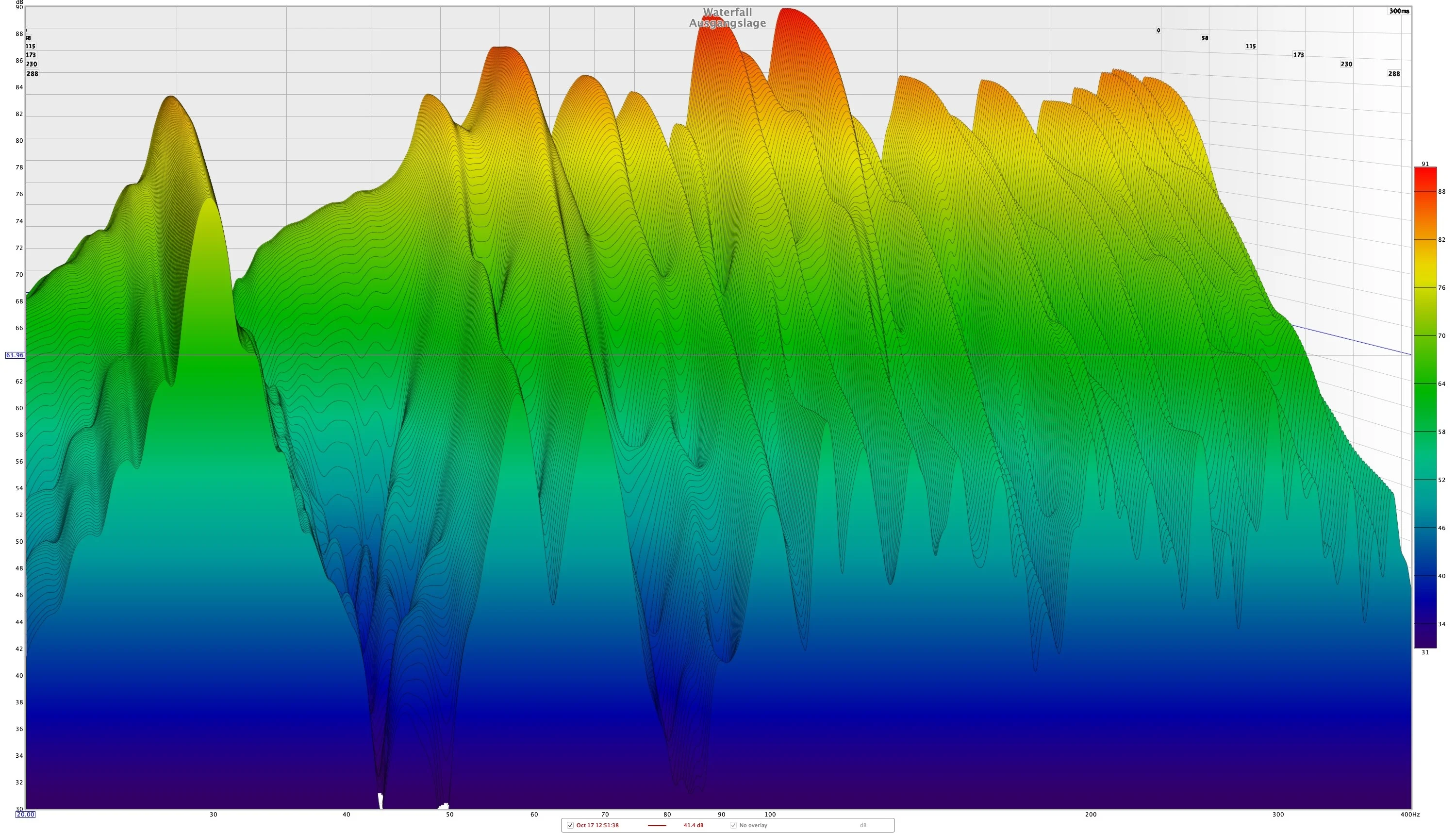

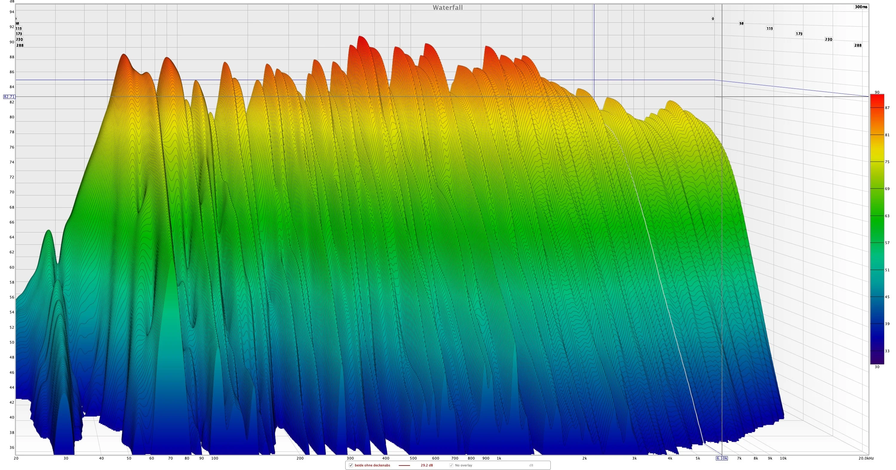

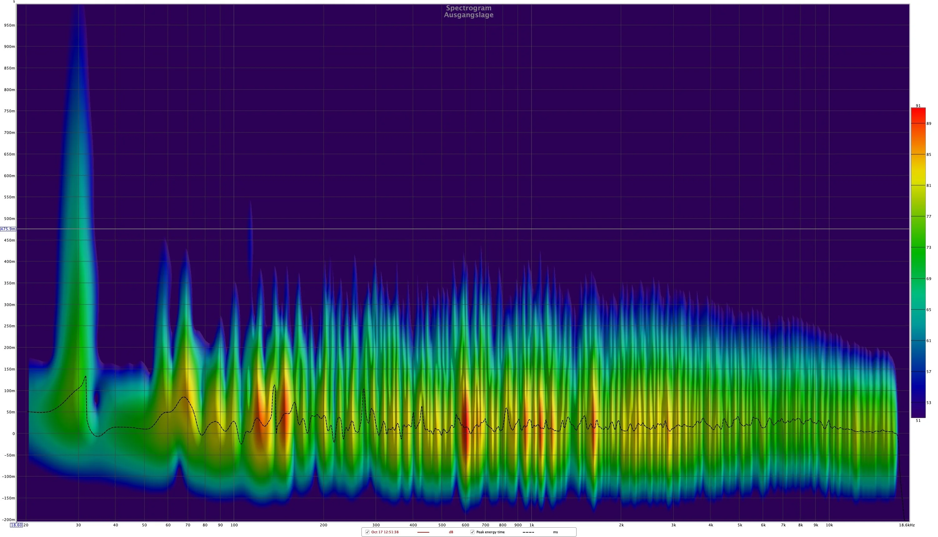

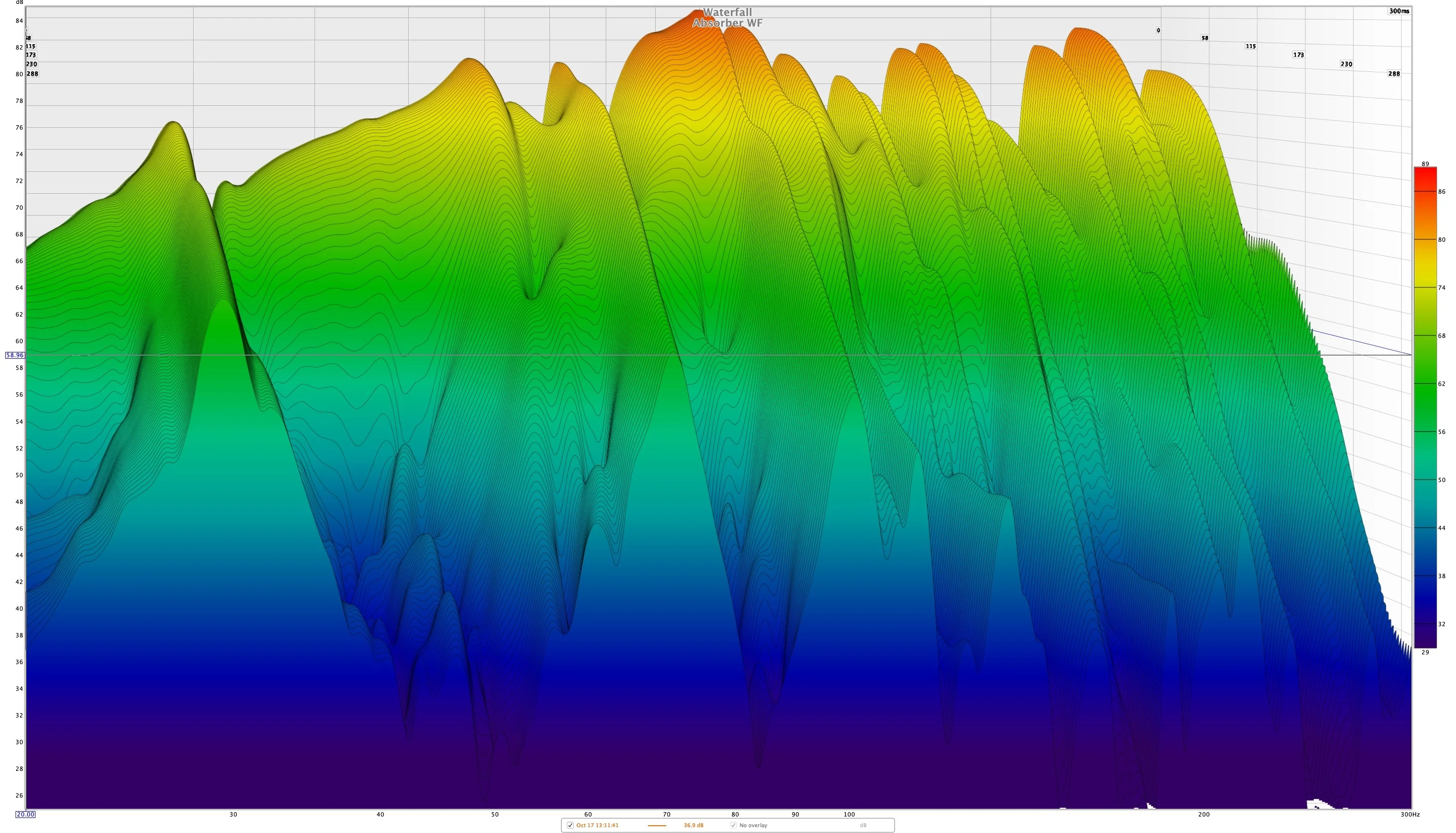

Spectogramm und Wasserfall
Nachdem ein riesiges Loch bei ca. 35 hz klafft habe ich die Hörposition um ca 25 cm richtung Frontwand verlegt, mit dem Ergebnis das dieses Loch sich etwas gefüllt hat, aber das war es auch. Auch habe ich in den Ecken an der Frontwand 2 Bassabsorber DIY Sonorock mit den Maßen 250x62x56 cm platziert. Aber seht selbst.

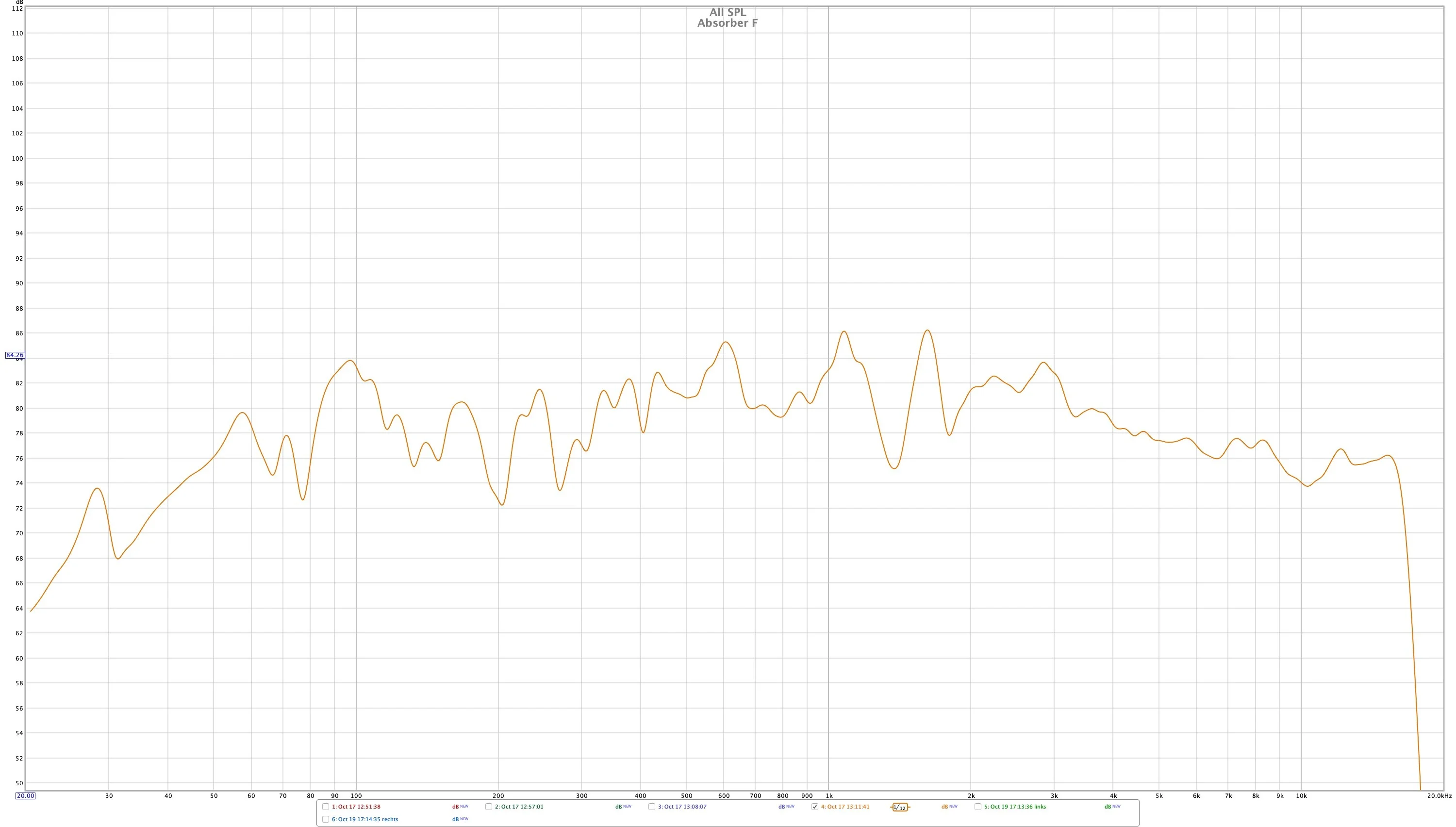

Mit Absorber Frequenzgang.

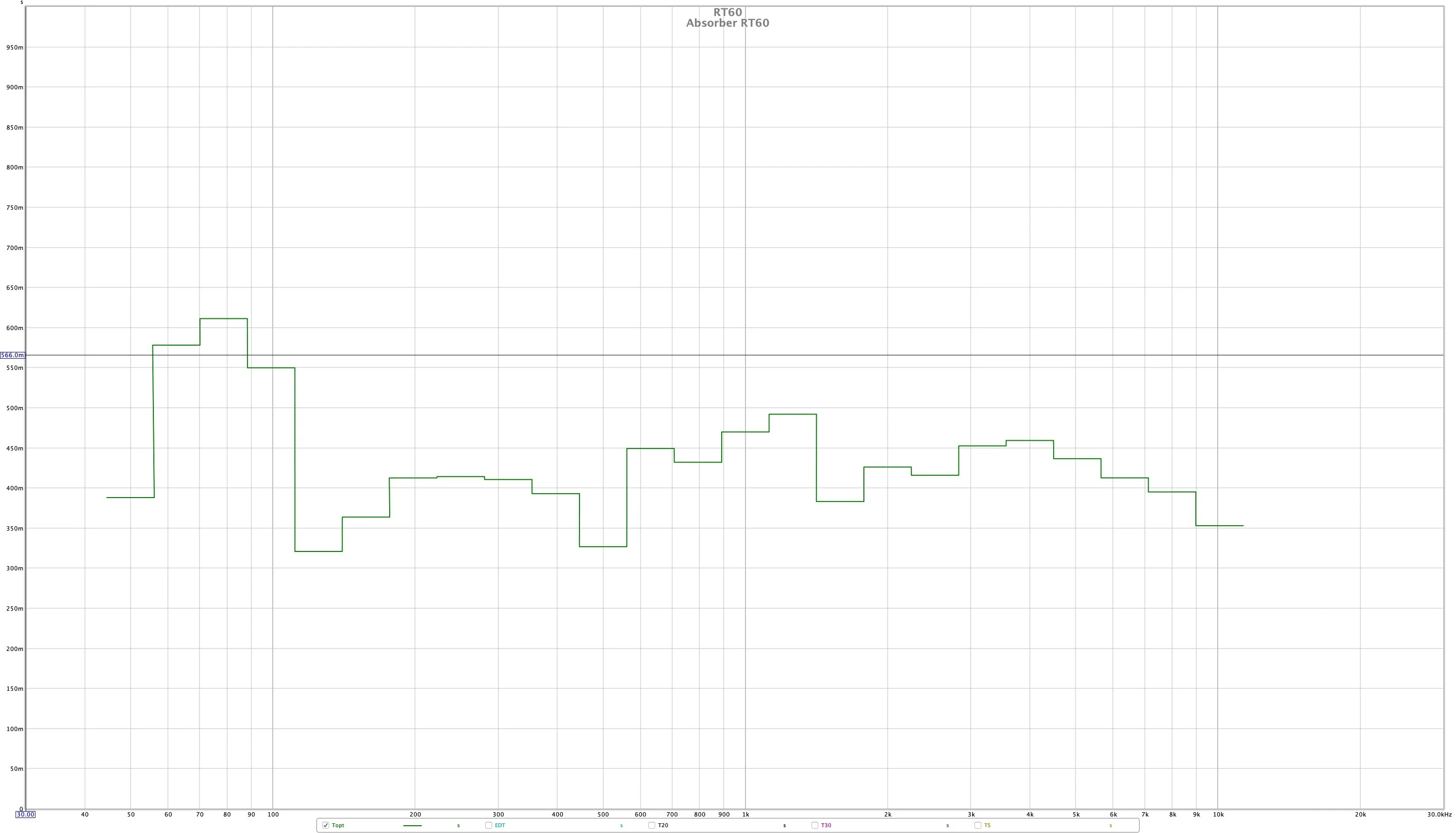

Mit Absorber RT60

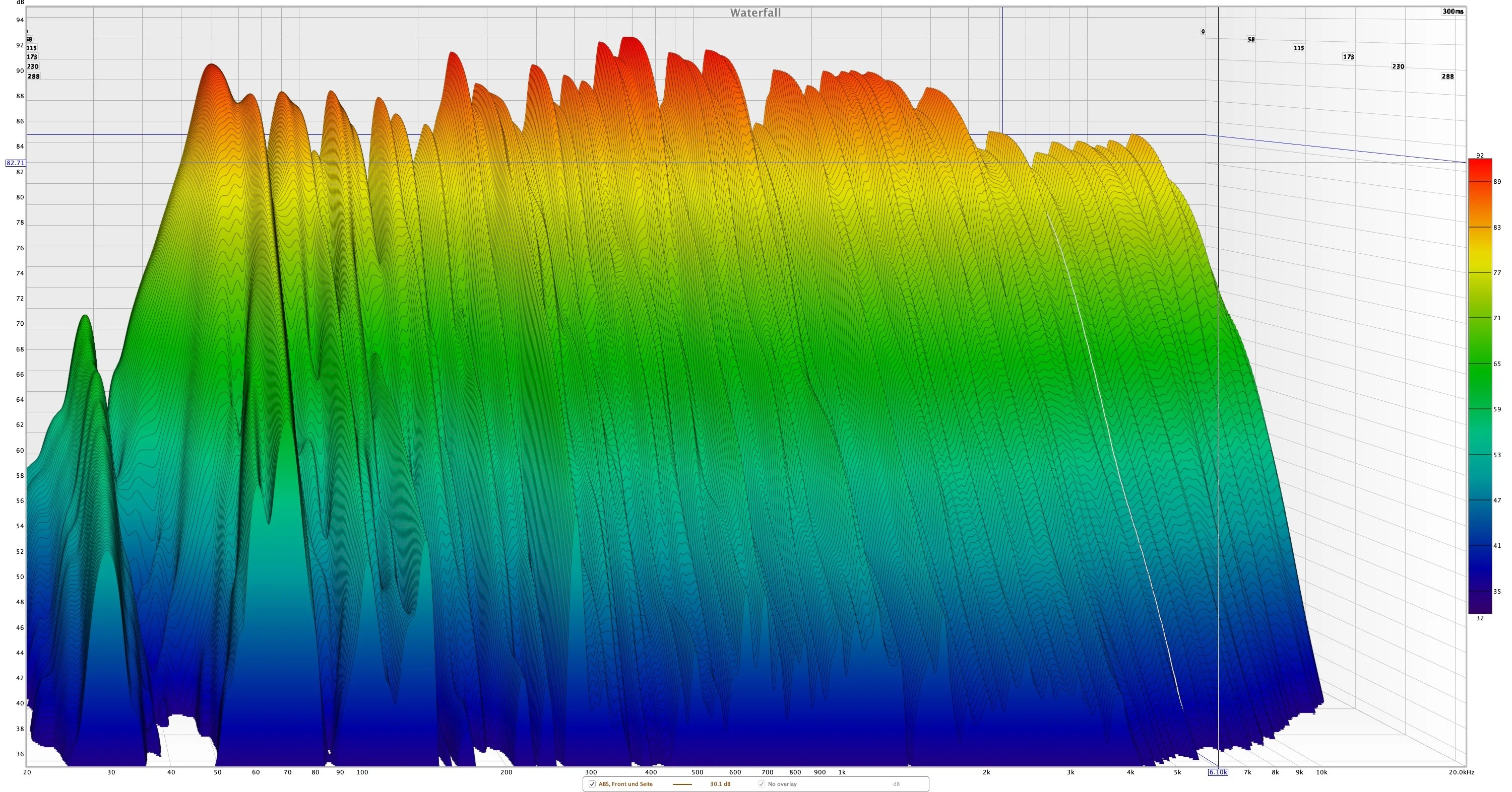

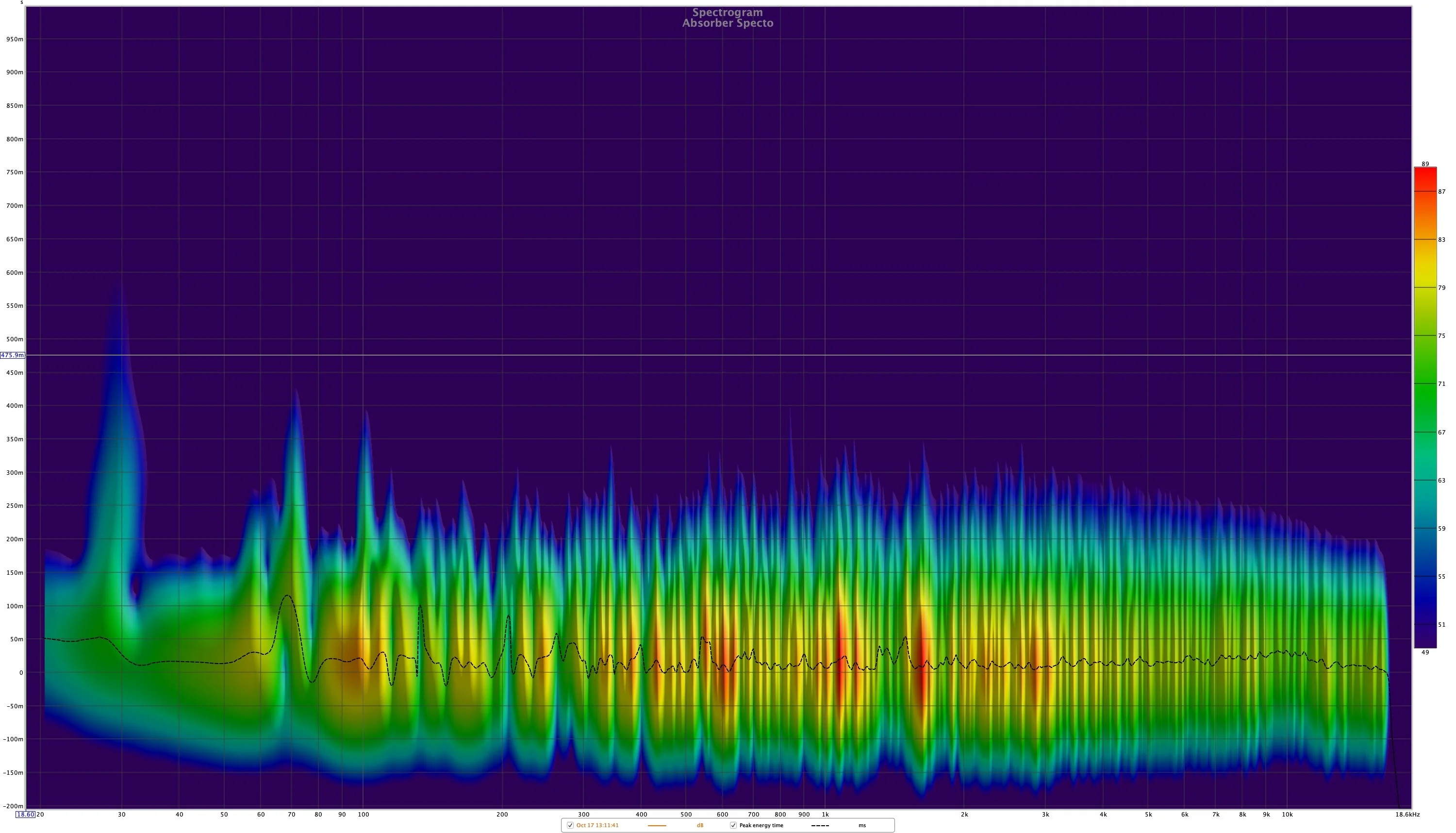

Mit Absorber, Spectogramm und Wasserfall
Was haltet Ihr davon und welchen Schritt könnte man als nächstes in Angriff nehmen?

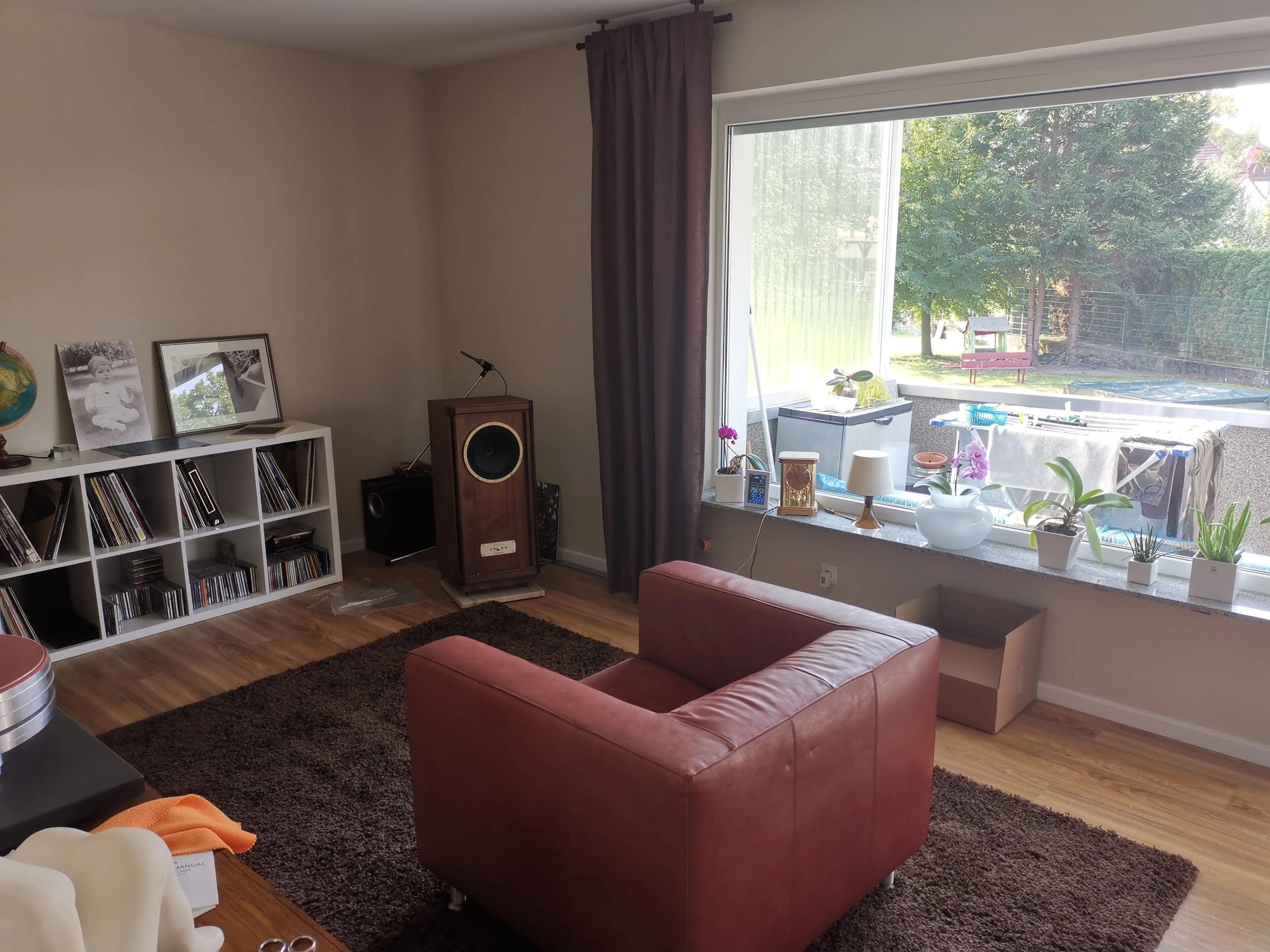

Welche Ansprüche hast Du an den Hifi-Hörraum? Die Ungleichheit der beiden Längsseiten auf Grund dergroßen Fensterfront könnte ein Problem sein.
Gute Frage, mein Anspruch ist, dass ich viel Geld in die Komponenten investiert habe und ich dessen Potenzial nach meinen Möglichkeiten die mir die Raumoptimierung bieten kann ausschöpfen möchte.
Das Zurückrücken der Lautsprecher ging schon mal in die richtige Richtung.
Solange die Fensterfront nicht spürbar mitschwingt, würde ich die erstmal als genauso schallhart ansehen wie die Wand gegenüber. Mit dem Nachteil, dass man vor das Fenster keine Akustiksachen hängen kann (z.B. gegen die Erstreflektion des linken Speakers an der Fenster-Wand). Außer vielleicht mobile Sachen. Müsstest du ganz am Ende mal gucken, ob und wie stark die Reflektion dort stört.
Daher würde ich mich auf die Rückwand, Decke und ggf. konzentrieren. Ich denke da kann man noch einiges rausholen. Bisher hast du ja nur 2 Eckbassfallen. Wenn der Bass erstmal deutlich trockener ist, klingt alles schon gleich viel besser.

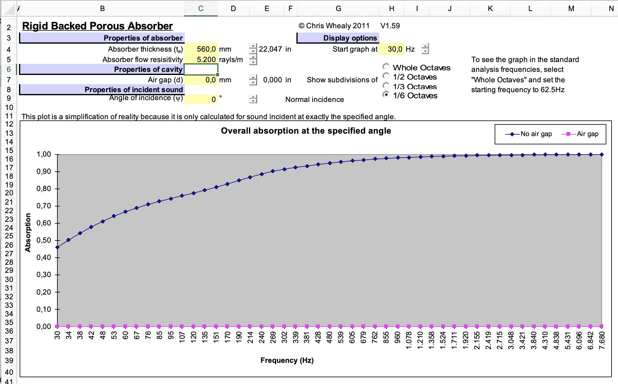

Oh man, nachdem das Wochenende vorbei ist und mein Birne nur am Rattern war bz der Absorber an der kompletten Wand habe ich diese Idee doch ernsthaft in Erwägung gezogen. Ich habe eine Exeltabelle gefunden, mit der man die Wirkung von Absorbern berrechnen kann. Nur, wie kann ich die Wirkung einer vollflächigen Absorption einschätzen? Bei 30 Hz wird hier ein Wert von 0,46 angegeben, ab 1 kHz ein Wert von nahezu 1. Gibt es hierzu ein Formel etc wo wann sowas berrechnen kann (Unterschied 2 zu zb 8 Absorber?)

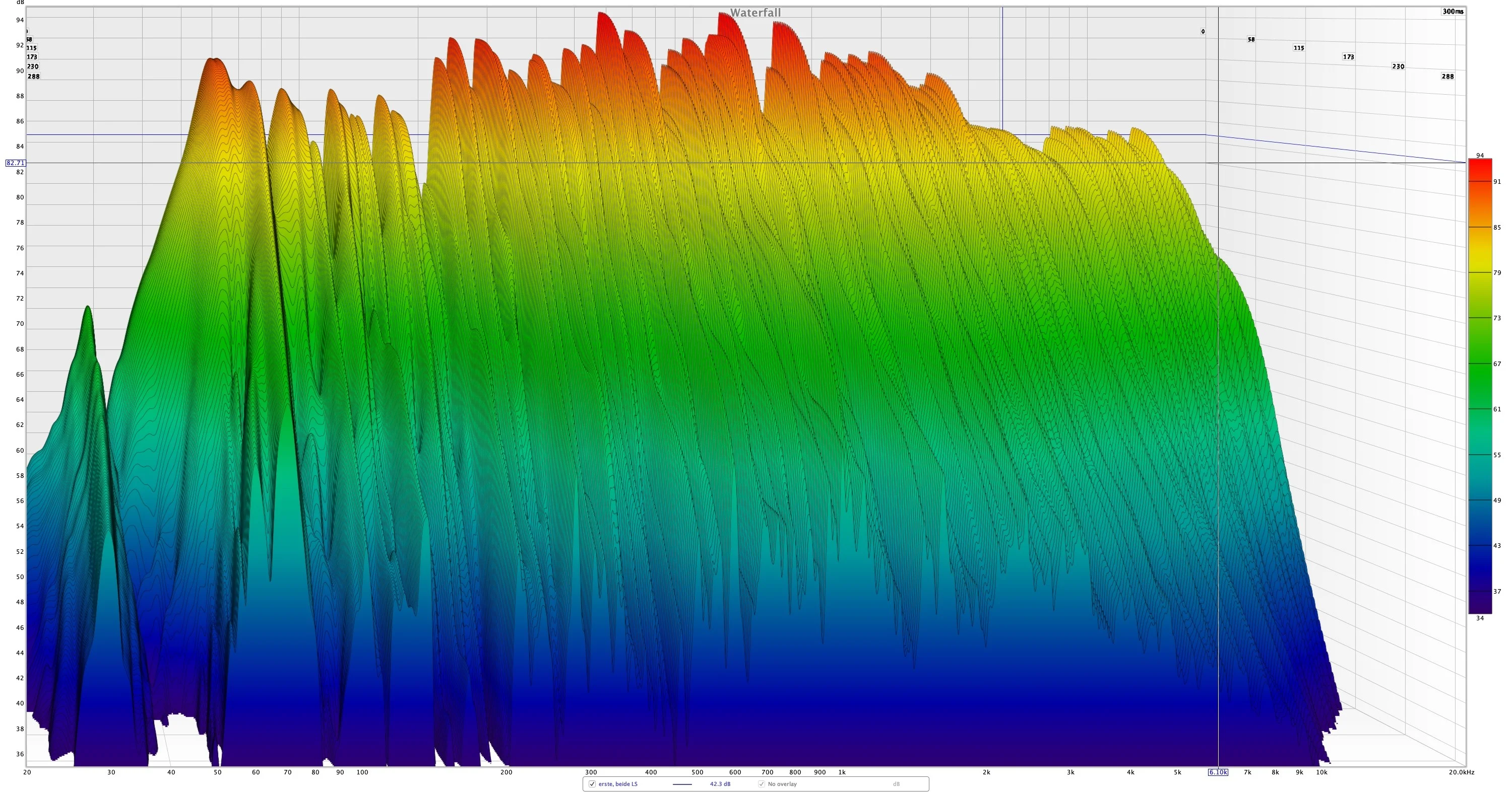

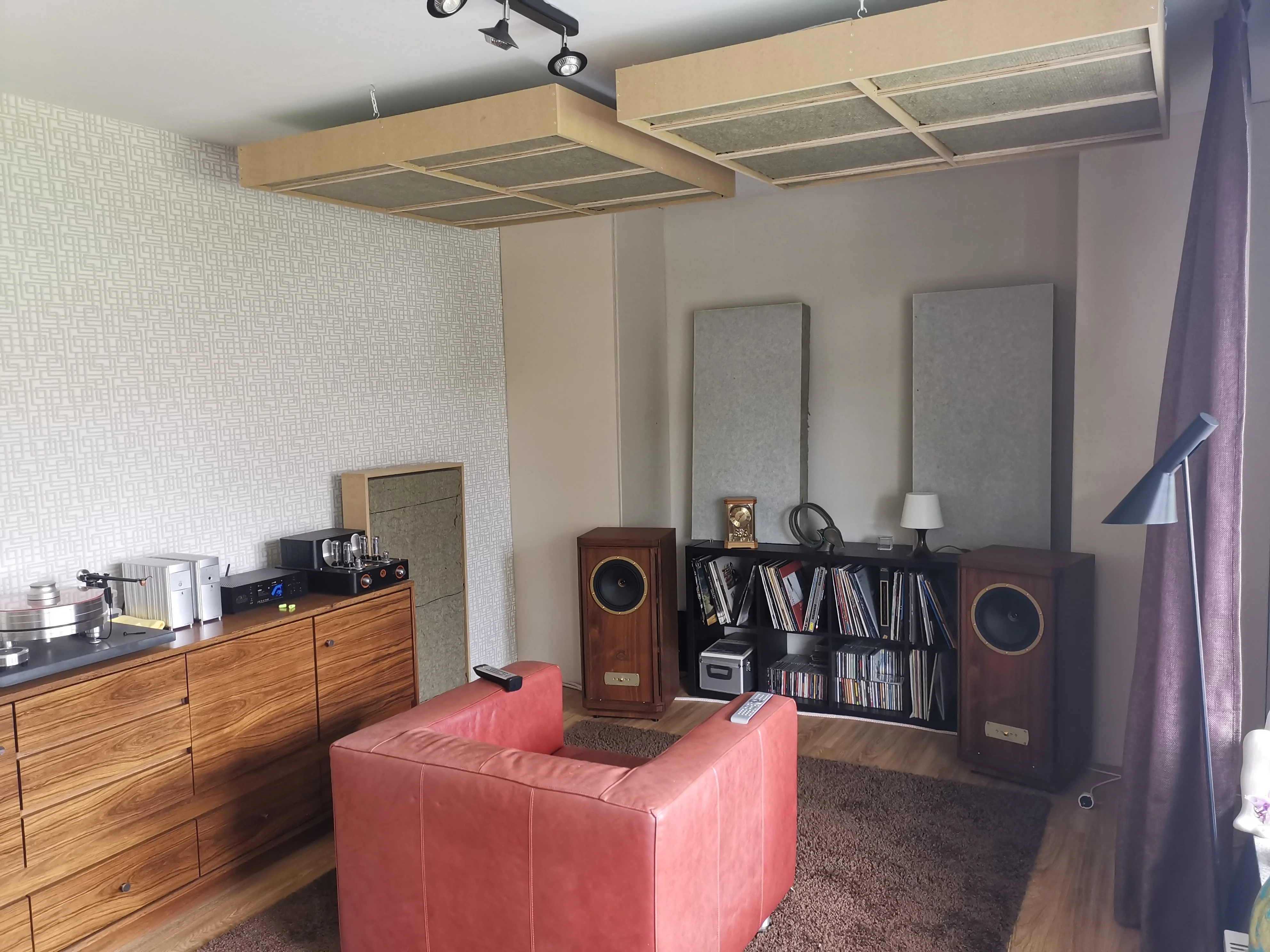

Hallo, so einige Zeit ist nach der ersten Planung vergangen und jetzt wollte ich mal meine ersten Ergebnise teilen. Muss aber dazu sagen, dass ich einige Messungen verbummelt habe (sehr ärgerlich) und ich keine Step by Step Story habe. Auch wurden die Lautsprecher des öfteren rumgeschoben ohne die Messungen abzuspeichern. Deshalb sollte man die älteren und ersteren Messungen eher keiner großen Bedeutung zu kommen lassen. Auch habe ich Unterschiede im Pegel, aber letztendlich ist die tendenz gut zu sehen.
Verbaut wurden 2 Eckabsorber, 50x60x250, Sonorock. 2 x Seitenabsorber 120x60, 2 x Frontabsorber 120x60 und Deckenabsorber ca. 3 qm2, allesamt mit Isover Topdec (LSW>16000) habe ich sehr sehr günstig bekommen, deshalb. Die übrig gebliebene 70 Hz, sowie die 100 Hz, 140 Hz und 900 Hz muss ich noch in Angriff nehmen, bin aber bis hierher sehr zufrieden, die 300 ms sind nahezu erreicht. Die Verkleidungen fehlen noch, ich denke da an Nesselstoff, der Molton dämpft mir gefühlt zu viel.
Nur mit Eck ABS.
mit Seiten/Front ABS
mit ABS seite:front.webp
Die nächsten beiden Messungen wurden an einem anderen Tag erstellt, deshalb gibt es Pegelunterschiede.
mit Seiten/Front ABS aber ohne Decken ABS.
mit Decken ABS
mit Decken ABS.webp .

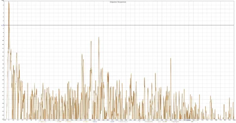

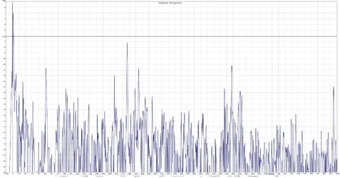

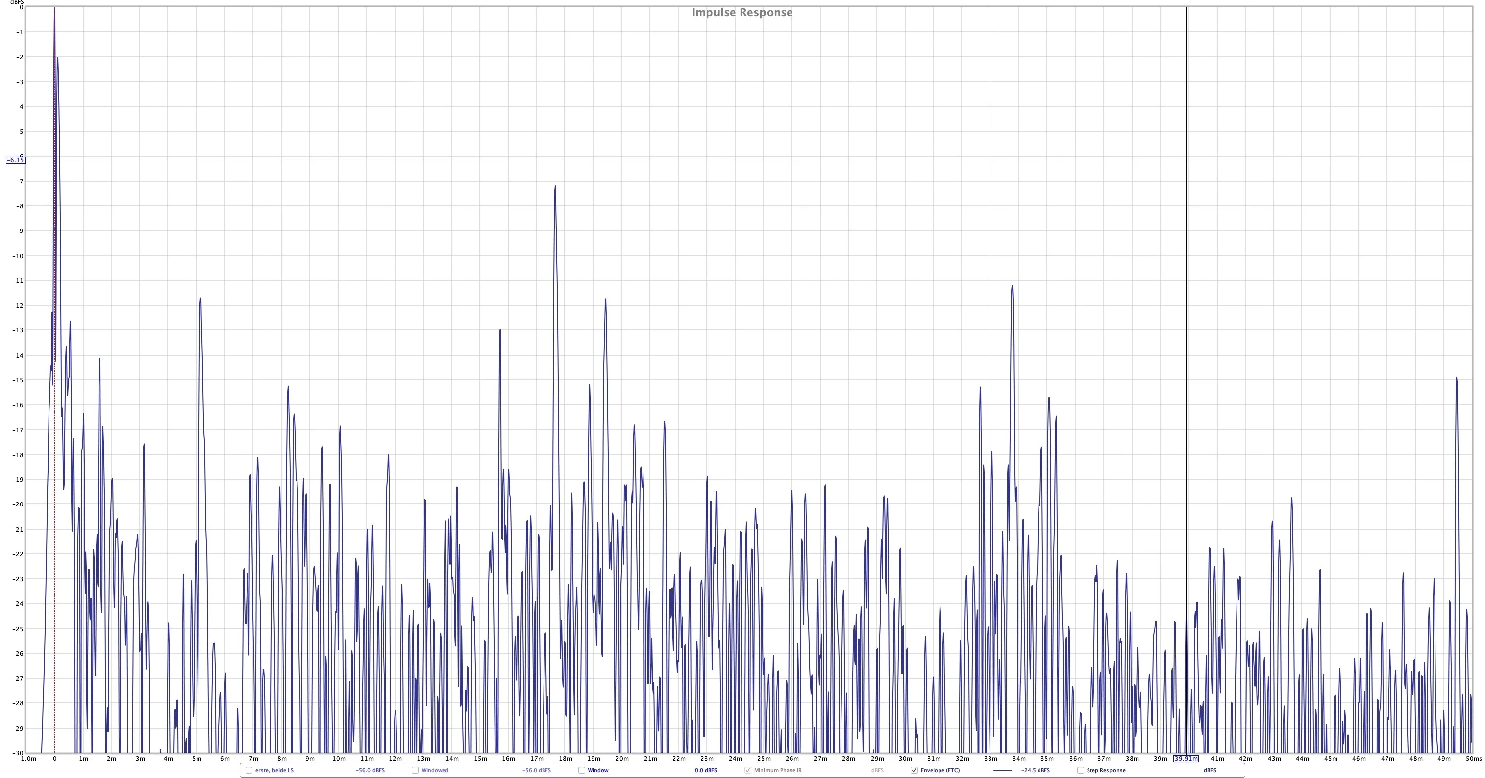

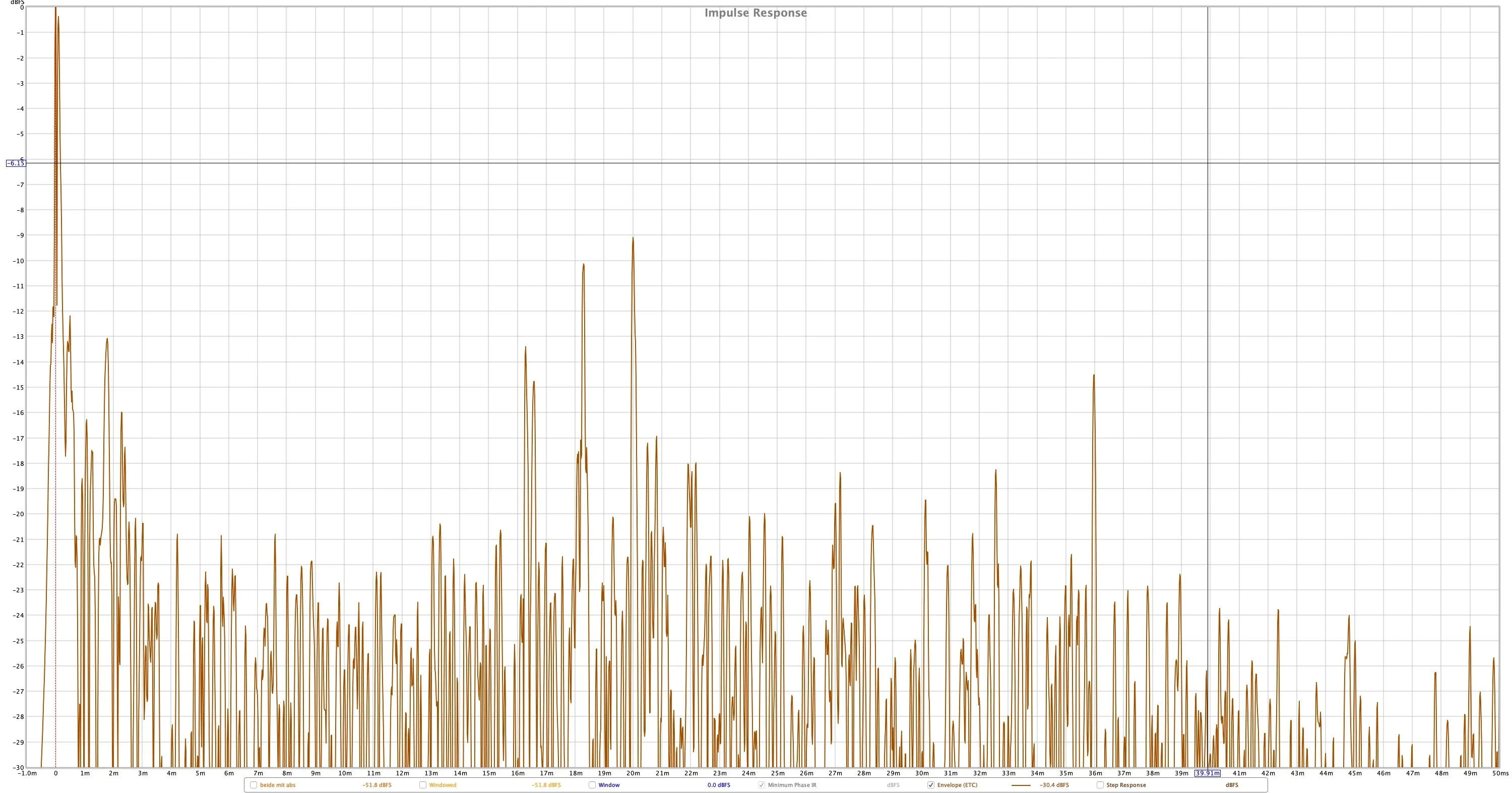

Impuls, erstere ohne ABS, zweite mit

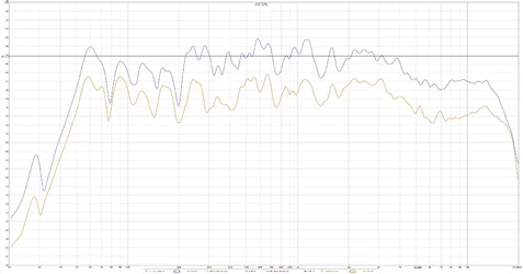

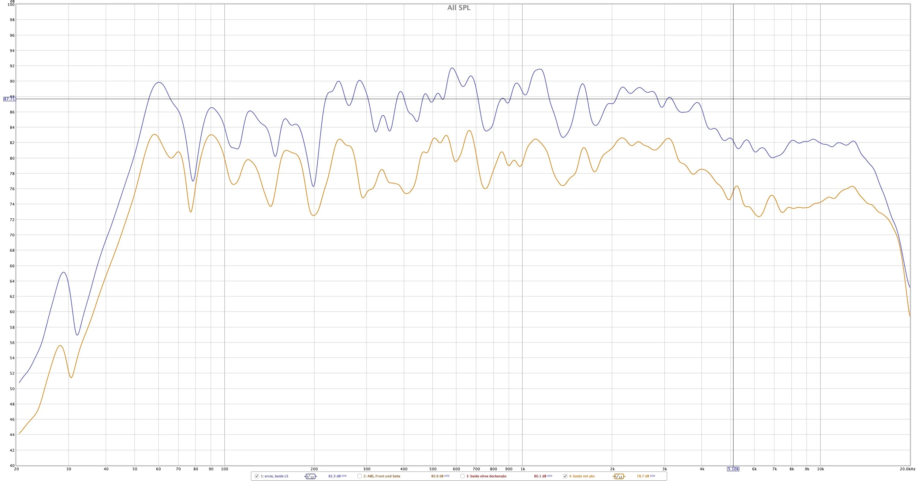

SPL. Blau vorher, Orange nachher.
Akustisch hat sich der Aufwand sehr gelohnt, eine Top Sprachverständlichkeit, saubere Höhen, dieses nervöse Klangbild ist nahezu verschwunden, dass war immerhin dafür verantwortlich, dass ich immer das Gefühl hatte leiser zu drehen, jetzt können die Tannoys ihr Potenzial nähmlich ihre Livehaftigkeit ausspielen.
Sind das Koaxial-Speaker?
Sieht aus, als würdest Du Dir die Knie beschallen, müssen die nicht höher?
Oder ist das egal, mit ein wenig Abstand?
Sind Koax. Die Höhe, nun ja die wurden so konstruiert, aber die kommen noch auf Sandsteinplatten und darunter Sylomerpucks, final werden die vorderen Antispikes herausgedreht um den LS etwas zu neigen.
