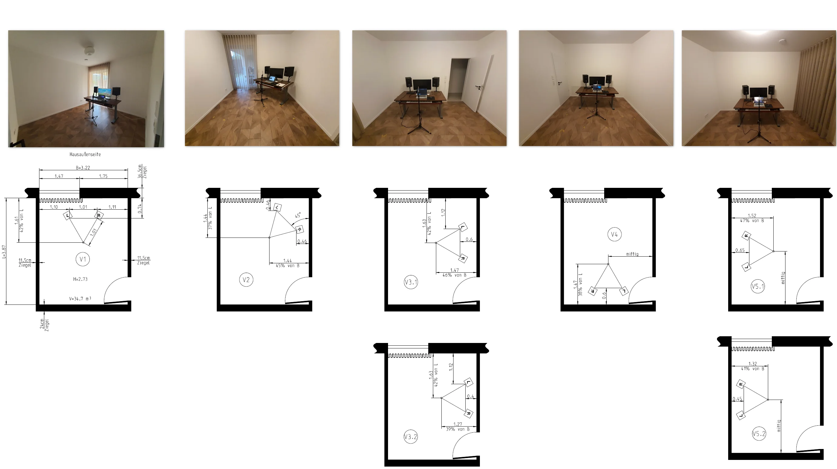

Ich habe jetzt allerdings zunächst ein paar Messungen noch ohne Dämmwolle gemacht, und zwar nur mit dem Tisch und beiden Monitoren im Raum. Meine Hoffnung war, dass ich damit eine „ideale“ Abhörposition finden könnte, noch bevor ich die Dämmwollpakete eingebracht habe.
Das Abhördreieck habe ich dann in verschiedenen Ausrichtungen in REW gemessen, jeweils immer L, dann R, dann L+R.
Die verschiedenen Ausrichtungen sind auf folgendem Bild dargestellt:
In der .mdat sind die Ausrichtungen/Positionen entsprechend benannt.
In der Datei ist an erster Stelle auch noch die Raummodenmessung des leeren Raums enthalten.
An dieser Stelle hänge ich jetzt.
Meiner Meinung nach sind alle Positionen gleich gut bzw. schlecht.
Auch die Raummodenmessung im leeren Raum hat mich nicht weiter gebracht. Ich hatte eigentlich gehofft zu sehen, dass einzelne Moden herausstechen. Stattdessen ist es eine einzige Modensuppe mit einem elends langen Nachhall.
Es wäre echt super nett, wenn einer der Spezialisten hier, sich die .mdat anschauen könnte und mir den ein oder anderen Tipp geben kann.
Welche Abhörposition würdet ihr empfehlen und warum?
Mein Favorit wäre V5 (Ausrichtung Richtung linke Wand), weil ich mir so am ehesten noch vorstellen kann wie hier das Akustikkonzept aussehen könnte. Nachteil ist aber eben, dass es eigentlich entgegen der allgemeinen Empfehlung ist, die da wäre, immer in Richtung der kürzeren Wand zu sitzen, also in Raum-Längsrichtung.
