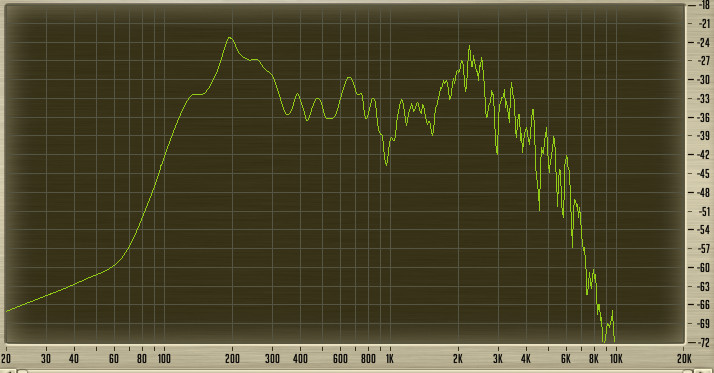

Zuerst dachte ich: Zu wenig "Bässe". Aber der Analyzer sagte was anders:

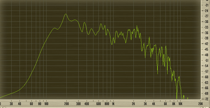

Dann hab ich mir mal eine "So-soll-das-klingen-Referenz" in den Analyzer geladen und mit Augen und Ohren verglichen:
[gelöscht]
Diese Referenzgitarre klingt mit Bass und Drums einfach herrlich.
Mein Eindruck: Vom Hörempfinden mehr Bässe, mehr Attack. Augen sagen: nicht mehr Bässe als bei mir.

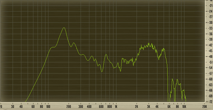

Dann habe ich versucht mein Signal mit dem EQ in die Form zu pressen, die ich erreichen will. Quasi die Referenz versucht nach zu EQen:
[gelöscht]
Mein Eindruck:
Durchaus attackreicher, aber immernoch kein Stück wie die Referenz.
Optisch auf dem Analyzer ähnlich.
Aber da hab ich gemerkt: Das Signal mit dem EQ in den gewünschten Frequenzganz zwingen funktioniert so nicht.

In deinem ersten Screenshot sind ne Menge Mitten/Hochmitten zu sehen, gerade so be 2-3 KHz ist akustischer Stress verborgen, wenn du da nicht klar bist hast du ein Problem, dünnst du via EQ dort zu sehr aus klingt es nach Bienenschwarm, Attack liegt aber dort, nur wo? :)
das ist immer verschieden, man kann da keine Pauschalaussage treffen.
Dein erster Shot zeigt zudem fast nur bei 200 Hz Bass, oder sagen wir mal so, mehr bei 200 Hz als anderswo, das sagt mir: Mulm, nebenbei, ich habe in kein Audiofile reingehört, bis jetzt.
meine Erfahrung: 200 Hz bei Gitarren mulmt, drunter liegt oft der Druck, bei 120 Hz (oder so) lauert die Wummerei, auch doof, hier gilt, schmalbandig sweepen.

So, hab mal reingehört, zunächst; du kannst nicht davon ausgehen das im Referenzfile eine einmalig gespielte Gitarre zu hören ist, das kann keiner, und ist im Deathmetal auch nicht üblich nur ein File pro Seite zu verwenden.
Was ich da höre ist mit an Sicherheit grenzender Wahrscheinlichkeit eine Schnittmenge aus verschiedenen Quellen, sei es einmalig eingespielt aber mehrmalig mikrofoniert/aufgenommen/bearbeitet usw, oder aber mindestens zweimalig gespielt/aufgenommen und dann im Mix verschieden laut/intensiv aneinandergeklebt.
Häufig werden auch reine DI Signale den verzerrten beigemengt um Attack zu generieren.
Im Referenzfile fehlen deutlich die Mitten, wie üblich in dem Genre, aber dafür besitzt es Luftigkeit, die man nur sehr schwer nachträglich via EQ reinbekommt ohne Zisseleien zu provozieren.
In deinem unbearbeiteten File dominieren die Mitten zu sehr, wie ich schon schrieb deutlich zu viel bei 2-3 Khz.
