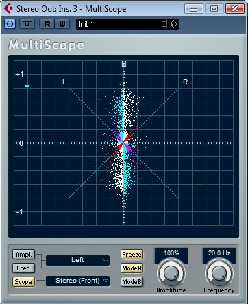

Wer ganz sicher gehen will: Wolfgangs Tipp. Korrelationsmesser in den Master, einfach mal den Sound anspielen und auf den Messer schauen. Dann weiß man es 100%.
