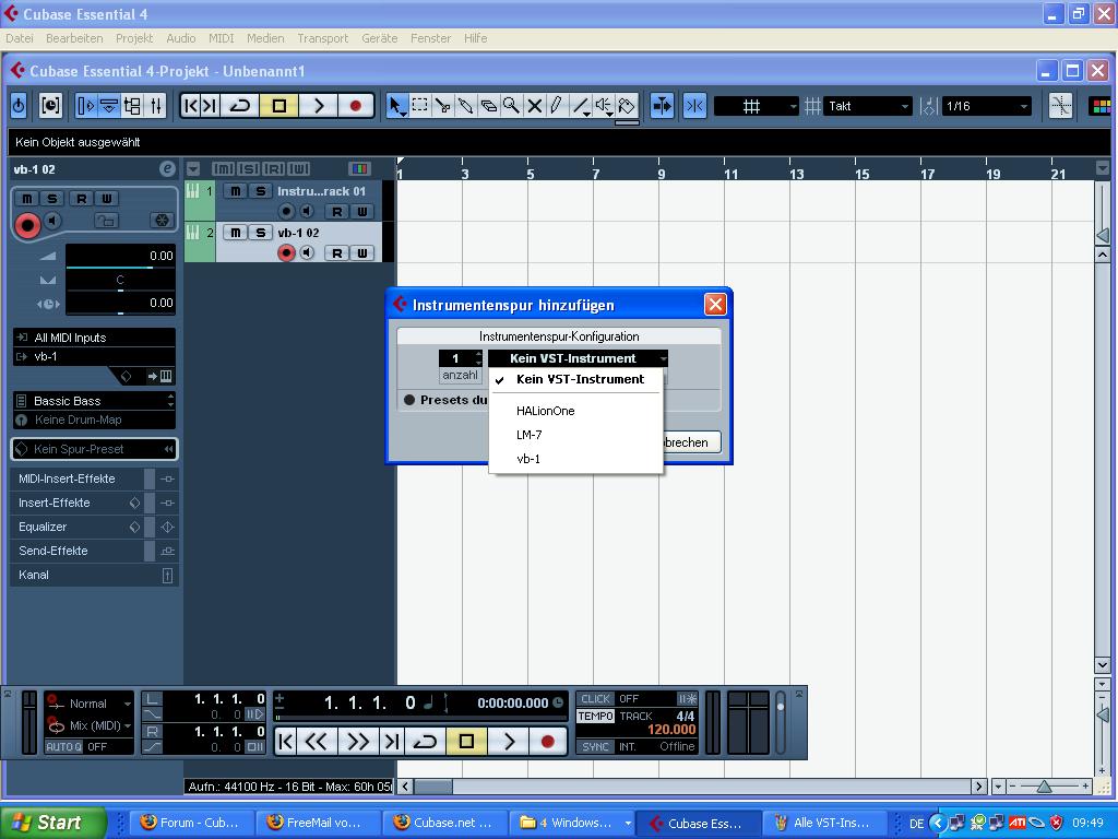

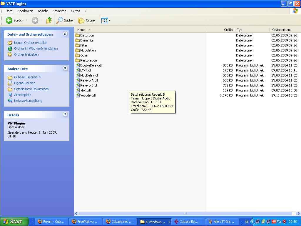

Vielen Dank für die schnelle Antwort. Ich habe mal ein Foto gemacht wie ich die dll. Dateien in den [g=77]VST[/g]-Plug-ins Ordner abgelegt habe. Ist das so richtig? Vor allem: Sind das auch alle? Ich kann mich sehr genau erinnern das bei einer Installation von Cubase Ess. 4 (ich habe es jetzt ca. 20 mal installiert) noch andere Sachen bei den [g=77]VST[/g]-Instrumenten dabei waren, daher habe ich mal ein Foto vom [g=77]VST[/g]-Instrumentenauswahlmenu gemacht. Welche fehlen denn noch?
Ja, das ist richtig so. Nur LM7 und VB1 sind Instrumente, die restlichen DLLs sind Audio-Effekte.
Ich will nicht nerven, aber ich bin mir sehr sehr sicher das bei einer früheren Installation, also eine der 20 die ich gemacht habe, noch andere [g=77]VST[/g]-Intrumente in dem [g=77]VST[/g]-Instrumentenfenster angezeigt wurden. Soweit ich mich erinnere noch eines mit dem Anfangsbuchstaben t....
Also, was hat das zu bedeuten? Fehlen doch noch welche? Oder waren die da falsch?
Es kann natürlich sein, dass bei einigen älteren [g=539]Cubase[/g]-Versionen irgendwelche zusätzlichen Freeware-Plugs dabeigewesen sind, es gab auch die Steinberg Virtual Instruments Collection, die bei einigen [g=539]Cubase[/g]-Versionen dabei lag. Fakt: Im Lieferumfang von [g=539]Cubase[/g] Essentials gibt es nur den HalionOne sowie die beiden von Dir bereits installierten Instrumente. Die "älteren" möchtest Du sowieso nicht haben, die sind mittlerweile obsolet und es gibt Freeware, die viel besser klingt und mehr Möglichkeiten bietet.
