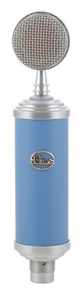

Dann werfe ich das Bluebird noch in den Ring. Ist zwar wieder teurer geworden, aber das Geld wert. Ist echt besser als das NT1000. Gleiche Qualität in etwa wie das MK4.
