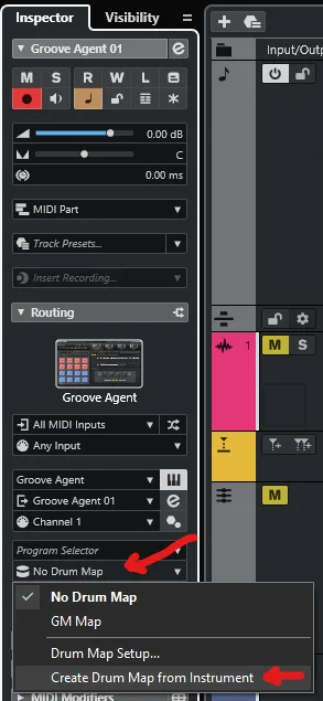

Haben evtl. die Einstellungen Kanal und Ausgang einen Einfluß?
Reaktionen: TheTick und Glutamatjunkie
Ich hab jetzt mal Kanal von 10 auf "Alle" gestellt und jetzt geht es. Hmmm, meine Drummap steht seit Jahren auf Kanal 10 (warum auch immer, und anscheinend scheint das ein Standard zu sein, wenn ich den Screenshot hier sehe). Danke!

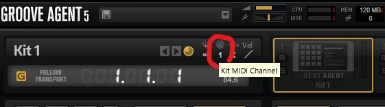

Im großen Groove Agent kannst Du bis zu vier Agenten gleichzeitig benutzen. Jeder dieser Agenten wird auf seinem eigenen MIDI-Kanal angesteuert. Den kannst Du selber festlegen:
Reaktionen: SteinHal

es gibt wohl ein GM-kompatibles Drumkit für Groove Agent. andere haben das, ich komischerweise nicht.
Alle anderen Drumkits richten sich aber nur rudimentär nach dem Standard, wenn überhaupt. Es gibt in Cubase aber die Möglichkeit, die Belegung der Pads in eine Drummap zu überführen. Innerhalb einer Drummap kannst Du dann den Sounds eigene Noten zuweisen und so auf Deine Bedürfnisse ausrichten.
