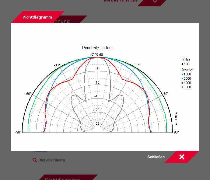

bei einem 3-weg-system, das quasi keine schallwand mehr hat (stoll) und einer mitteltonkalotte, die bis weit rauf nicht bündelt, lässt mich das studium von datenblättern zum schluss kommen, dass dieser bündelungsaspekt bereits erst oberhalb der trennfrequenz wirklich zum tragen kommt, wenn mand diese auch vernünftig ansetzt (z.b. im bereich von 2 - 4kHz, das müsste man auch hörtechnisch mal genauer anschauen)
das angehängte beiispiel ist eine 52mm kalotte (lieber wöre mir ja eine 75mm kalotte, da habe ich aber keine abstrahlunggrafik gefunden) - bis 2 problemlos, bis 4k auch noch sehr breit abstrahlend
darunter das abstrahverhalten eines 200mm tieftöners, bis 1kHz auch problemlos
wenn man nun z.b. 800Hz & 3.2kHz als übergangsfrequenzen nimmt, dürfte man bei 12db auf der guten seite sein, vielleicht kriegt man auch noch eine oktave mehr rein beim mitteltöner mit 500 & 4k übergangsfrequenzen (das bümdelungsmass bei 4 k ist bei einer 25mm kalotte nahezu identisch)

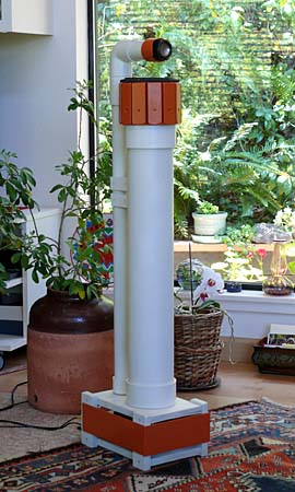

Hier noch eine konsequente Umsetzung des Prinzips Kugelstrahler... :D
Reaktionen: karumba und teebaum
was ich nicht verstehe, ist der basswoofer so nahe & richtung hochtöner - der blässt so doch "den hochtöner weg".
