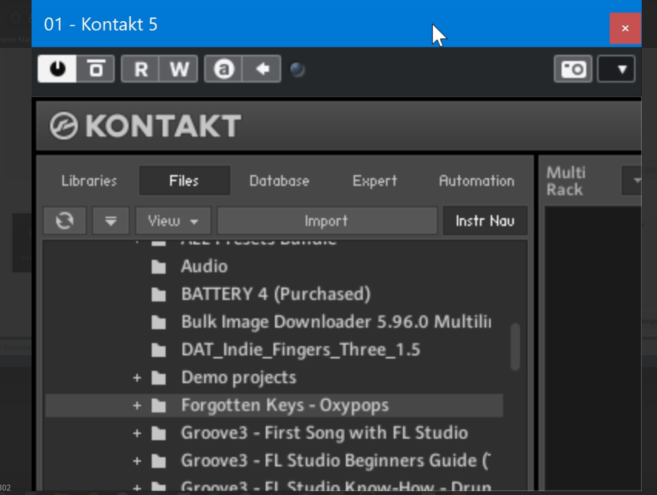

So sieht Kontakt in Nuendo 11 aus. Finde ich schlimmer als Export.

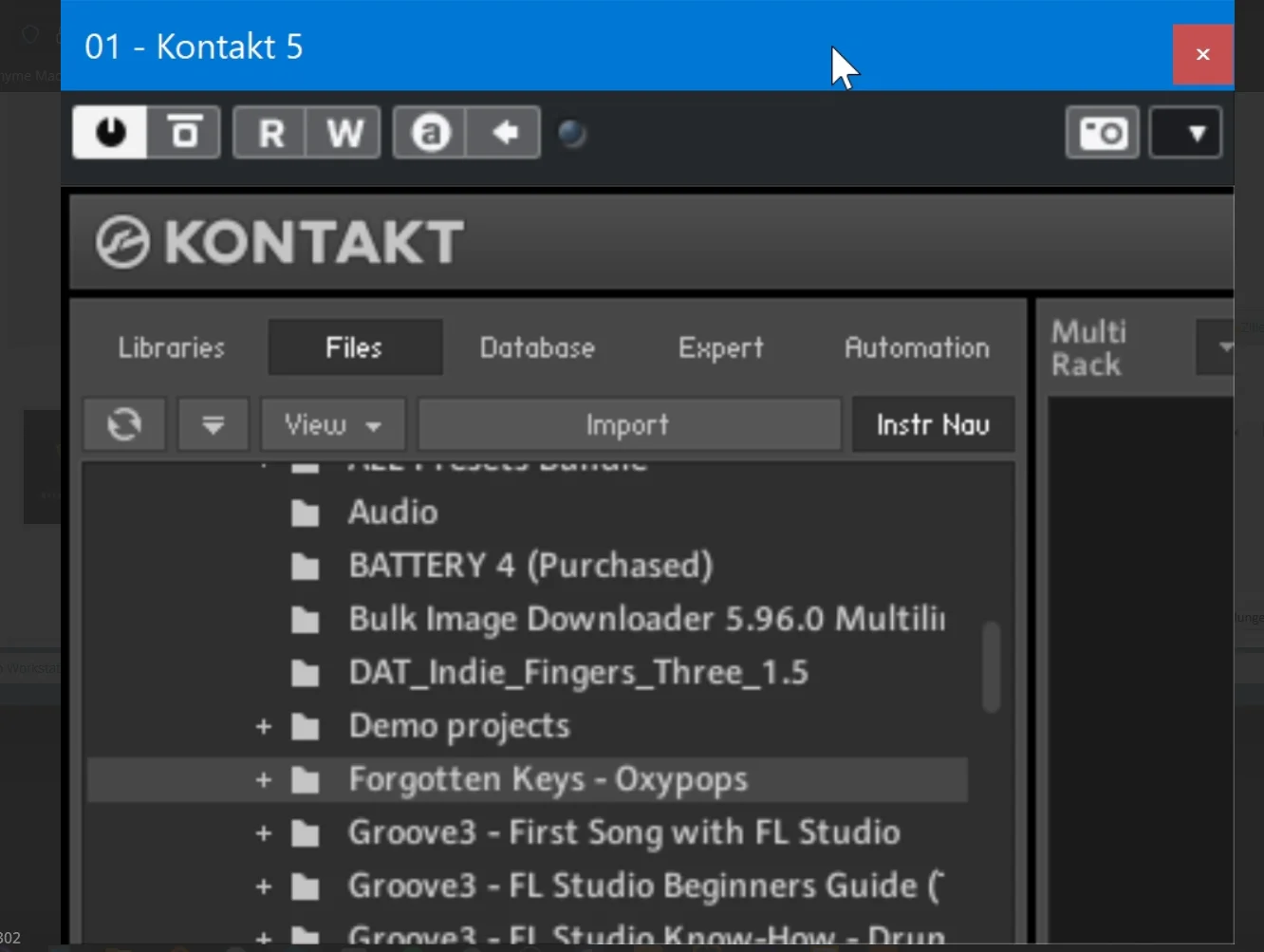

Das Problem liegt ja eben nicht nur auf der Seite von Steinberg*.
Bitwig, Ableton* und auch S1 haben Flat GUIs, mit einer Vektorartigen Skalierung. Cubase GUI ist statisch pixelbasiert. Hinzukommend noch die ganzen Windows Darstellungsoptionen.
NI hat bereits bestätigt, dass sie an einer Lösung arbeiten, dass alle DAWs unterstützt.

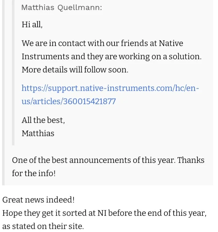

Im Steiny Forum hat ein Mod näheres dazu geschrieben, dass NI an einer Lösung arbeitet, dass NI Plugins auch in C richtig dargestellt werden. Da kam der Link zur o.g. her. Mehr weiss ich auch nicht, da es mich nicht betrifft. Ansonsten stimme ich dir natürlich zu.
