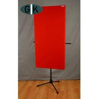

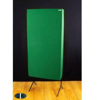

Ein ähnliches Beispiel, wie wir es bauen möchten:

Kurz, was mag hier für ein Material integriert sein? (Link soeben vom Kumpel)
GiK verwendet afaik stein- bzw. glaswolle bei ihren breitbandabsorbern. geht natürlich auch und ist günstiger als basotect. aber auch schwerer und muss gegen faserflug gesichert werden.
