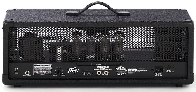

es müsste der hier sein, welchen wir davon benutzen weiß ich nicht, welchen sollten wir denn nutzen :D
Sagen wir einmal so:
Gut, dass es dein Mischpult und das Topteil bis jetzt überlebt haben...
Du versuchst von einem verstärkten Ausgang in einen Line-In zu gehen; das wird so nix ;)
Wenn du so vorgehen willst, dann fehlt dir noch eine [g=176]DI-Box[/g], die du auch zwischen [g=182]Amp[/g] und Box klemmen kannst.
Von den abgebildeten Anschlüssen könnt Ihr keinen als Ausgang zum Mixer nutzen!
Edit: zu langsam
Edit 2: Die einzige Buchse, über die Ihr Erfolg haben könntet, wäre die Effekt-Send-Buchse.
der [g=182]Amp[/g] ist "spartanisch" ausgerüstet, daher nur Microabnahme !
is belegt :(

PS : mir fällt ein, ein Kopfhörer Ausgang könnte zum Recording taugen, aber Du mußt das so hinkriegen, dass das Signal auf Mono gesplittet wird, einen kannst Du dann direkt in´s Line In des Pultes geben. Aber solche Amps haben auch meist ein Recording oder "[g=185]Balanced[/g] Out" was nix anderes ist als eine integrierte DI Box mit Speaker Simulation.

außerdem war der [g=182]amp[/g] niemals ohne box direkt ans pult angeschlossen das warn mißverständnis! wir haben lediglich sozusagen die freien buchsen vom [g=182]amp[/g] mit dem pult verbunden sodass die box natürlich noch dran war, so blöd bin ich auch nicht, außerdem hätten wir nix gehört.
