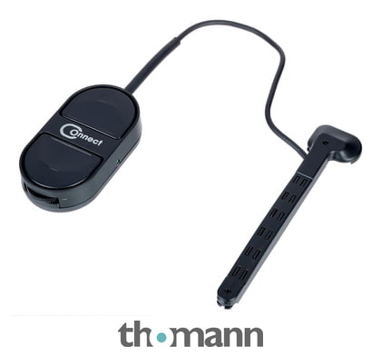

Wenn du jetzt nicht gerade Nylon Saiten spielst könnte das eine Lösung sein:
