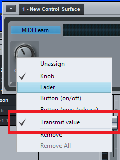

Genau um die Parameter-Sprünge geht es mir .. die will ich vermeiden. ''Transmit value'' habe ich eingestellt, aber bringt leider nichts, obwohl Studio One die Daten zum BCR sendet und empfängt. Stimmt schon, relative Werte müssen es vielleicht gar nicht sein. Danke für den Hinweis ;)
