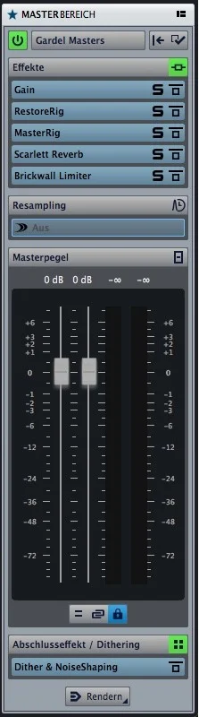

Welche Plugins verwendest du? Bei diesem Rendering natürlich

So, jetzt teste ich das schrittweise Entfernen der Plug-Ins und siehe da... es scheint am "Scarlett Reverb" gelegen zu haben. Nachdem ich das rausgeschmissen hab läufts rund. Warum auch immer.
