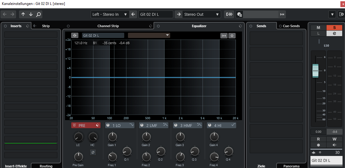

ich habe das Problem mit Cubase, dass ein Pan Regler ausgegraut ist und Pan nicht funktioniert. Spur ist mono, wenn ich sie auf stereo schalte, funktioniert es ebenso nicht.
Hat jemand Rat?
Ich habe ein neues Projekt angelegt und Spuren importiert. Ist somit ein ganz neues, frisches Projekt.
Cubase 13.0.0.30
Danke schon mal.
Hier ein Beispiel, bei dem der Regler ausgegraut ist.
Hier ein Beispiel, bei dem es funktioniert
Problem gelöst:
Strg + Alt + Umsch + KLick in den Panregler, aktiviert die Pan Funktion wieder.
Ich kann mich nicht erinnern, bei dieser Spur die Kombi vorher gedrückt zu haben.
