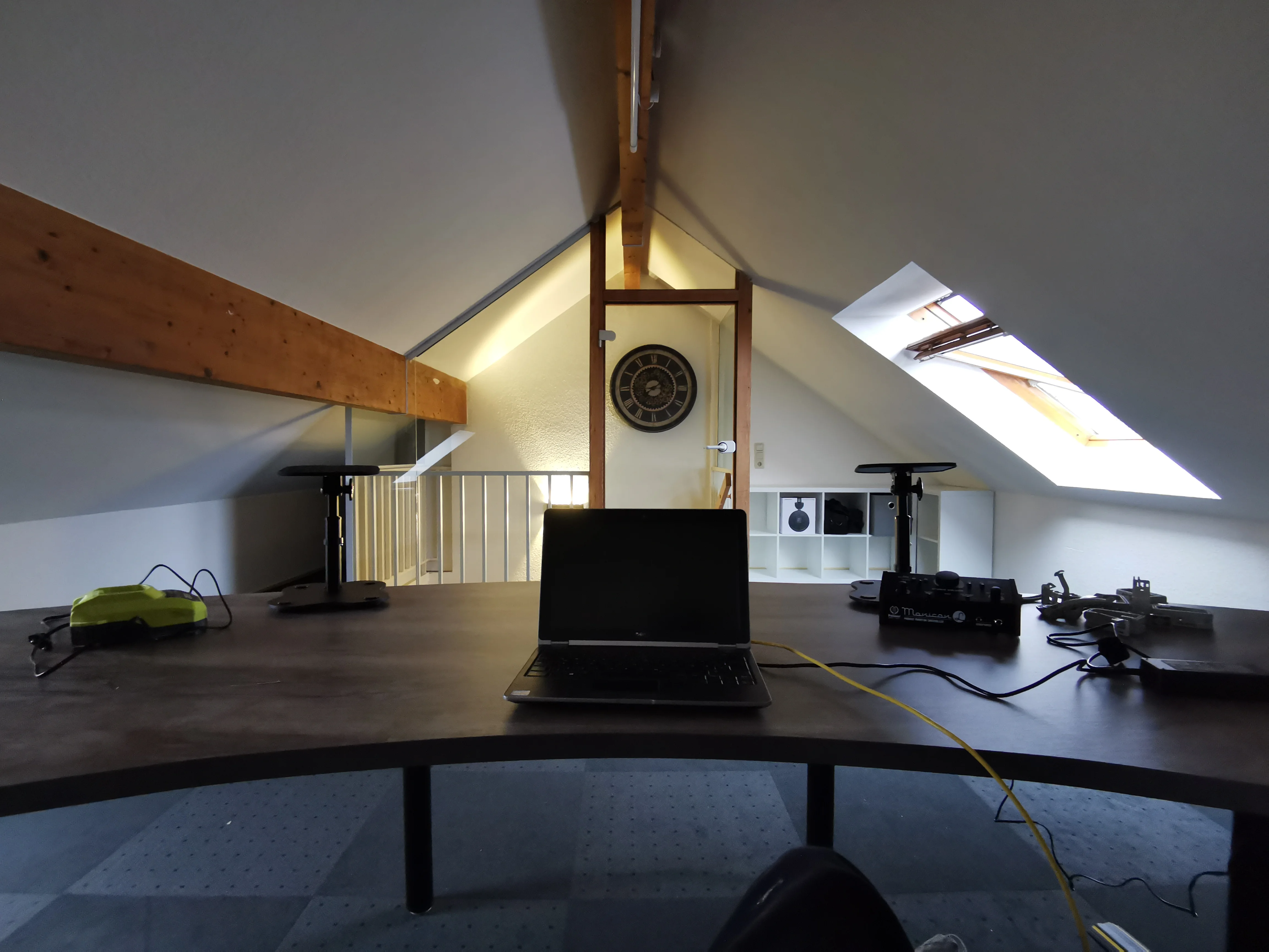

Mittlerweile sind Teppichfliesen verlegt. Die müssen noch ausdunsten, ekelhafter Plastikgeruch. Auch der Schreibtisch ist nun gebaut und positioniert. Es wird langsam...
