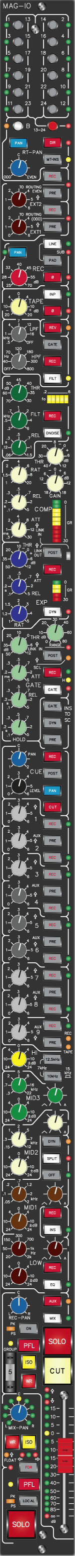

Hast mal ein Beispiel für einen ins Mischpult integrierten Comp? Ich kenne da nur zwei Varianten - eben die One-Knob-Comps in preiswerten Yamaha oder Behringer-Pulten oder die mit den üblichen bzw. zumindest mehr als einem Knopp in sehr teuren Studiopulten. Hier z.B. mal ein Channel einer großen ADT-Konsole (sogar mit Gate und Expander):
Ich wollte eigentlich keine ADT-Konsole wählen :D So viel Platz habe ich leider nicht :(
