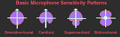

HI
anbei hast Du ein paar Polar Pattern..diese stellen dar, aus welcher Richtung ein Mikrofon bei welcher Frequenz wie empfinldich ist. Referenz ist aber aber wie meistens auch 1kHz..
hier ein Bild dazu
Superniere und Hyperniere unterscheiden sich nur ein bischen....
Ach ja zur Erklärung des Bildes......die Polar Pattern zeigen oben den Einsprechwinkel von 0° (also von vorne) und unten von 180° (also hinten)
omnidirectional -> Kugelcharakteristik
cardioid --> Niere
bidirectional oder 8 figure --> Achtercharakteristik

Bei hynerniere ist der Aufnahmebereich vor dem Mikro schmäler und weiter als bei niere
was denn nun - schmäler oder weiter?
Der Aufnahmewinkel bei der Niere (cardioid) ist etwa 130°, bei einer Superniere 115°. Damit ist die Superniere selektiever als die Niere und damit auch Rückkopplungsfester (was speziell für Life-Anwendungen wichtig ist). Als kleiner Nebeneffekt tritt bei der Superniere der Zipfel bei 180° auf. Das sollte man wissem beim Platzieren der Monitorboxen. Bei einer Superniere sollte der Monitor bei ca. 125° sein (die unempfindlichste Stelle einer Superniere.
Des Weiteren ist der Unterschied einer Niere zur Superniere noch der Nahbesprechungseffekt. Dies bedeutet, dass je näher ich an das Mikrofon ran gehe, desto mehr werden die tiefen Frquenzen angehoben. Dieser Effekt tritt bei einer Kugel NICHT auf. Wohl aber bei einer Niere und noch stärker bei einer Superniere.
Damit stellt sich auch wieder die Frage was hat die Kugel für Vorteile gegenüber der Niere. Die Kugel klingt grundsätzlich am neutralsten. Deswegen würde ich Instrumente mit einer Kugel aufnehmen (vorrausgesetzt der Raum lässt es zu).
