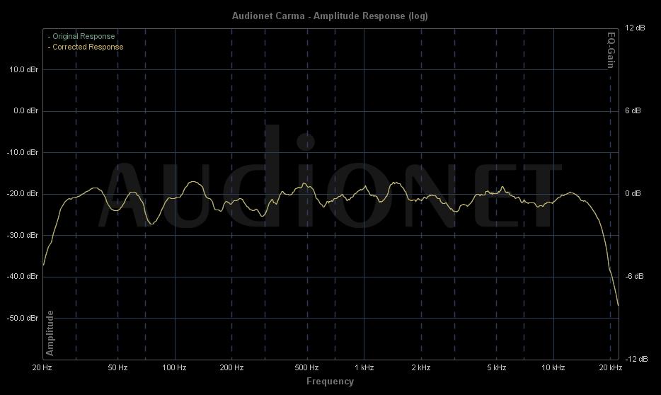

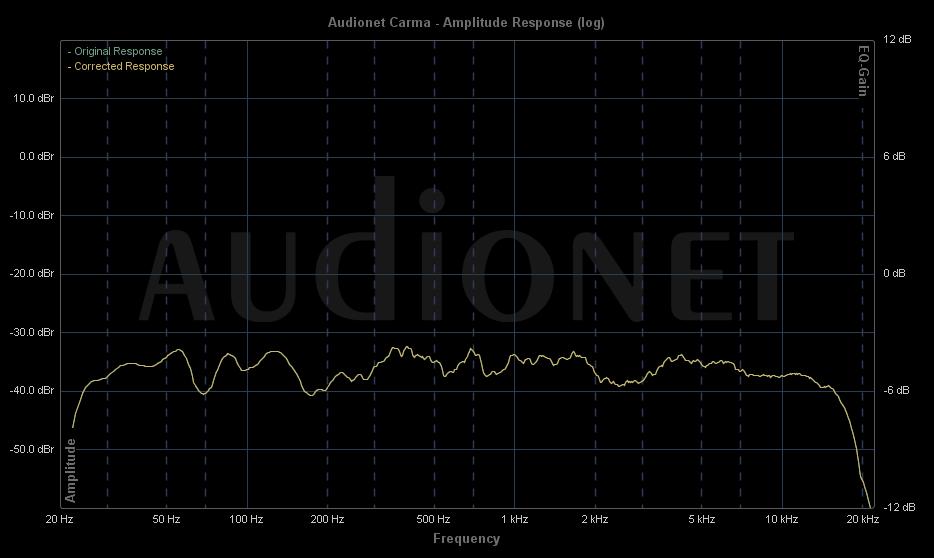

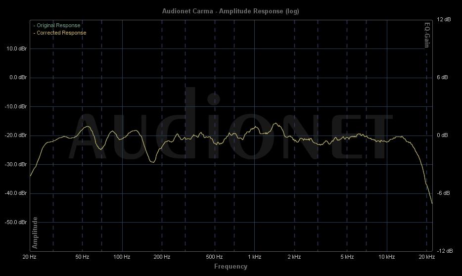

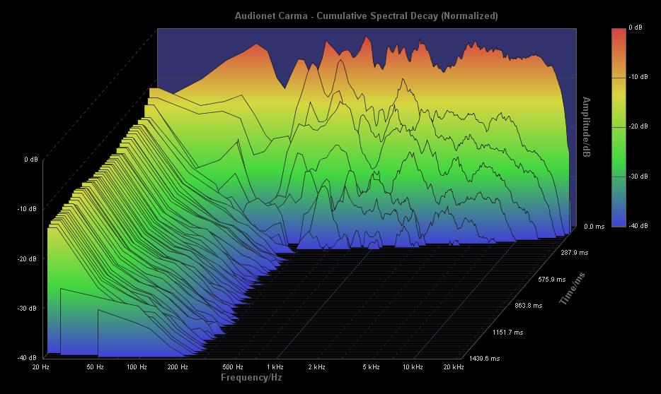

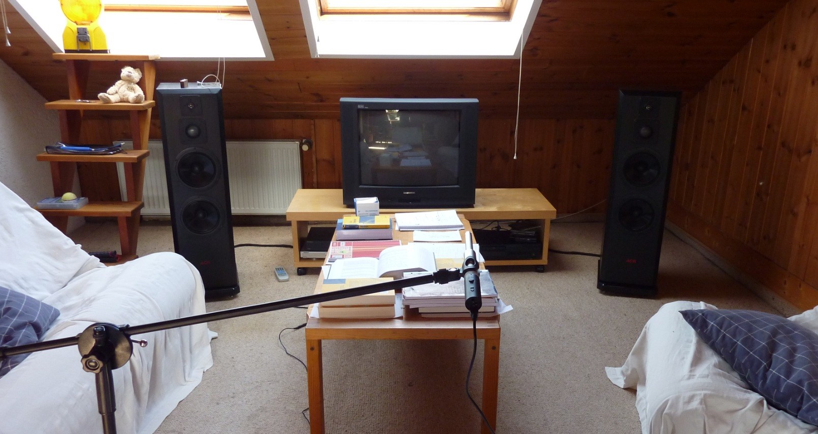

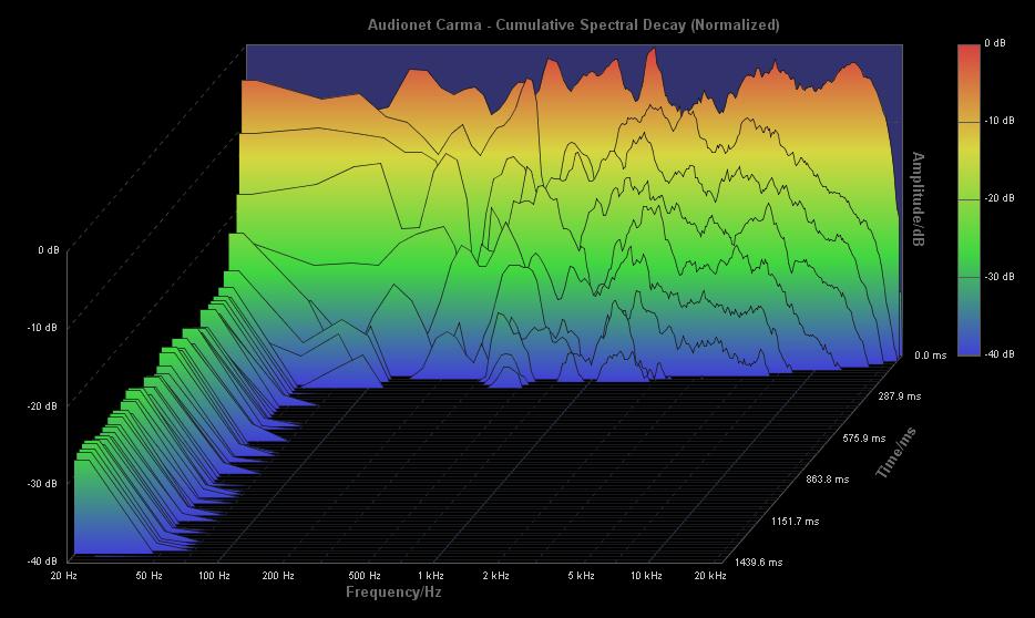

Hi,
Ich bin mit der Basswiedergabe meines Raumes etwas unzufrieden.

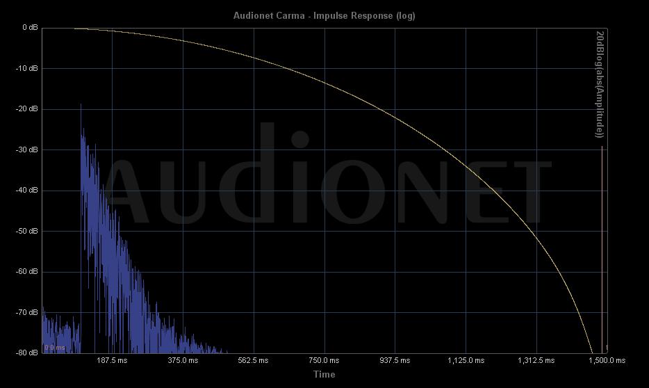

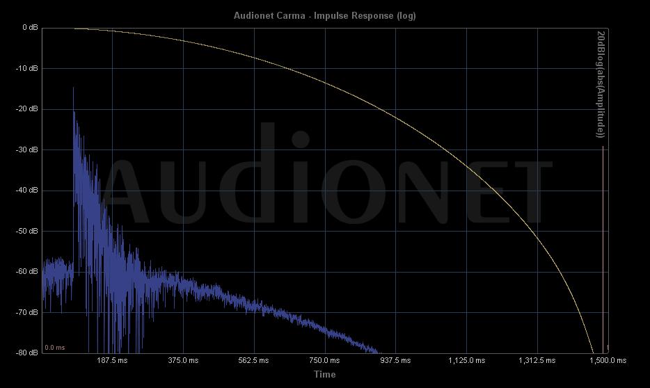

Ich empfinde den Basswiedergabe (z.B. einer Bass-Drum) in meinem Raum als sehr schwammig. Auf der Suche nach Besserung wollte ich das Problem erstmal genau erfassen und habe mir ein günstiges Messmikro (t.bone MM1) besorgt. Nun bin ich auf auf dieses Forum gestoßen und dachte, vielleicht hat hier jemand einen Tipp, wie ich die Akustik einfach verbessern könnte bzw. vielleicht sieht jemand in den Messungen etwas Anderes auffälliges.

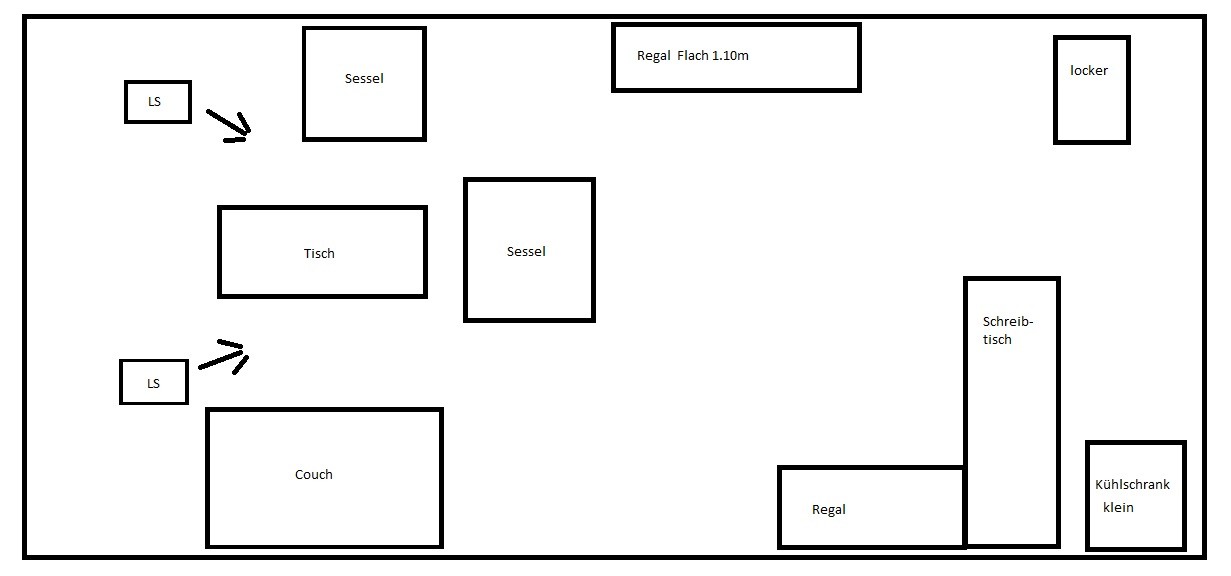

Der Raum hat eine Grundfläche von etwa 4x9m.
An dem Raum wurden keine akustischen Maßnahmen durchgeführt.
Also, keine Dämpfer oder ähnliches angebracht.
Verstärker: NAD 355Bee, LS: Die alten von meinem Bruder, ACR-Treiber.(das ist die beste Beschreibung die mir jetzt spontan einfällt). Kein EQ oder ähnliches.
Gemessen habe ich mit Carma 3.0 unter Verwendung der dem Mikrofon beiliegenden Mikrofonkorrektur.
Ich hab Bilder der Messungen und des Raumes angefügt.
Leise Bezeichnet dabei etwas mehr als Zimmerlautstärke.
Laut: Etwas lauter als meine typische Musikhörlautstärke.
Mfg,
Erik.

Dient deine Anlage nur zum Musikhören?
Carma ist hier nicht wirklich vertreten.
Mit REW kennen wir uns hier aus ;)
Und ließ dir den Akustik FAQ durch.
(Da Boxen symmetrisch im Raum stehen sollten)
gruß
Bert
ja, der Hinweis zum Room EQ Wizard ist gut, denn damit können Messungen mit höherer Auflösung gemacht werden.
Speichere die Messungen mit REW in einer MDAT-Datei und verlinke diese hier.
Dann können wir mehr dazu sagen.

@LS Aufstellung:
1. Der Raum hat hinten links eine kleine Ausbuchtung. Das Sofa steht bündig zur Wand. Das Bild täuscht also etwas.
2. Die Fluchtleiter kann ich nicht ohne weiter entfernen. Wenn ich den LS so nah wie möglich an die Leiter schiebe habe ich folgende Aufstellen:
Der rechte LS
69cm von der rechten Wand.
Der linke LS
87cm von der linken Wand.
Beide Lautsprecher stehen mit der fordern Kante ca.: 122cm von der Rückwand weg, und könnten minimal 86cm von der Wand weg.
D.h ich könnte das erste Minimum durch die Interferenz mit der von der Rückwand reflektierten Welle von jetzt 73Hz auf maximal 100Hhz verschieben. Ich weiß nicht, ob mir das wirklich so viel hilft. Ich werde es mal ausprobieren.
mfg,
Erik.
