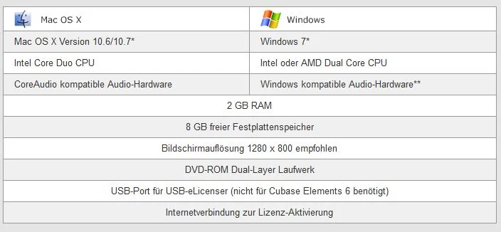

Laufen denn alle 6er Versionen ausschliesslich auf Win 7?
Ich hab noch XP aufm Musikrechner.
Mal vorsichtig formuliert.
Sieht schlecht aus.
Gucke da: (Mindestvoraussetzungen)
Reaktionen: holgi
@Holgi
man liest gelegentlich von Usern, die die 6er auf XP am Rennen haben. Ich würd es nicht drauf ankommen lassen, da Du auch keinen Steinberg* Support bekommst. JETZT, wo Du diesen Schritt "wagst", geh noch ne Nummer weiter und ändere Dein BS. Auch das wirst Du nicht bereuen.
