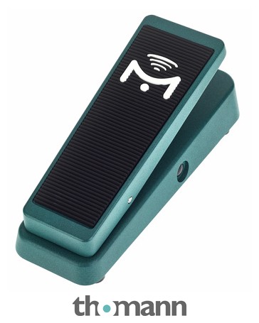

Wenn Wah Wah dann nur aus Deutschland, die Silvermachine von Hardy Kurandt.
