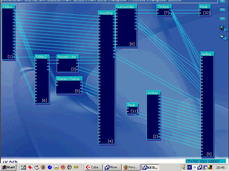

sehe bei dem [g=3]dsp[/g] krams nich durch.
was muss ich anstellen,
damit ich nen eingang habe bei cubase.
kommt kein signal.
benutze mic2 in und aux2 in.

erstens, wie willst du wissen, dass der Ersteller ein Laie ist? ... ich bin auch keiner und hatte anfangs Probleme mit der [g=3]DSP[/g] (Digitaler SignalProzessor, hat jede Soundkarte)... mit dem kann man nämlich hübsch seine 6 Ein- und 2 Ausgänge konfigurieren
wer ihm das zeigt?? ich habe alles mit unserem Freund Google gefunden, hab jetzt allerdings keine links parat

Hi kaspa,
für die Eingänge im [g=12]ASIO[/g]-Treiber musst du die Karteneingänge mit den [g=12]ASIO[/g] oder [g=77]VST[/g] Eingängen (oder wie auch immer die heissen) verbinden.
Die Karteneingänge müssten bei "Prolog" sein, die [g=12]ASIO[/g]-Eingänge bei "Epilog", das scheint bei dir aber auch verbunden zu sein. Ist leider etwas her das ich mich damit beschäftigt habe, daher bin ich mir nicht ganz sicher.
Wenn du aber mit der Maus über die Anschlüsse fährst sollte ein Text erscheinen. Ich habe die Verbindungen von "Prolog" nach "Epilog" getrennt und dann nur verbunden was ich brauchte, das war eigentlich nur Line In->[g=12]ASIO[/g] IN 0/1.
