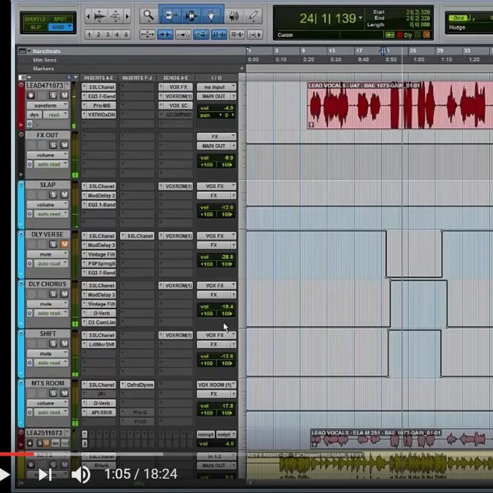

Es geht hier um eine komplexe Bus-Anordnung (s. Bild).
Unter anderen werden die Signale von verschiedenen Delays (hier SLAP, DLY VERSE und DLY CHORUS an ein Objekt namens VOXROOM(1) gesendet. Dessen Ausgang dient als Eingang für MTS ROOM, dessen Signal seinerseits an FX weitergeleitet wird.
Ich habe versucht, das Ganze in S1 zu realisieren - bisher ohne Erfolg. Kann mann in ProTools virtuelle I/O-Objekte einrichten, die z. B. die von Sends erhaltenen Signale "sammeln" und deren Ausgang für andere Zwecke verwendet werden kann? Praktisch wären solche I/O-s allemal.
