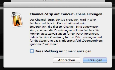

Du kannst sowohl globale Channelstrips als auch Channelstrips pro Patch/Set erzeugen.
Ich habe mir darüber noch keine Gedanken gemacht.
Bei mir sind die Effekt-Channelstrips global und die Instrumente sind nur im Set.
Ob das globale wirklich Ressourcen spart, bin ich mir nicht sicher. Ladezeiten sind durch das Laden von Samples bedingt (SSD …) - Prozessorleistung verbrät eher ein Plugin, das geladen ist und nicht verwendet wird, als ein Plugin, das nicht geladen ist.
Dazu kommt, dass das Handling etwas komplexer wird - siehe Screenshot-Text.
