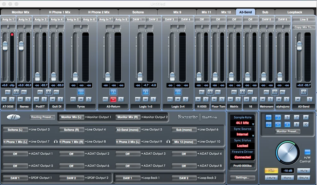

Ich habe das mit einem Korg A3 auch schon mal probiert.
1. Effekt-Send festlegen. Sprich den Ausgang, der mit dem Input des TC 4000 verbunden wird.
2. Dafür dafür einen Mix-Tab anlegen. Auf meinem Bild ist der angewählt (blau) und heißt "A3-Send"
3. Den Effekt Return festlegen. Bei ist das Analog in 7 und 8 (darunter steht "A-3 Return")
4. Den Return im Send-Mix stummschalten - ist logisch, sonst gibt's eine (Rückkopplungs-)schleife (rot leuchtender Mute-Button)
Jetzt kann ich im A3-Send festlegen, welche Eingänge wieviel Pegel ans Effektgerät senden.
In jedem anderen Mix - also für jeden anderen Ausgang - lege ich mit A3-Return fest, wieviel Effekt dort ankommt.
Also anderen Mixtab öffnen, A3-Return aufdrehen, bis der Arzt kommt. :)
Auf meinem Bild sieht man, dass nur die Eingänge 1 und 2 ans A3 senden.
PS: Mixtabs benennen und Inputs benennen (einfach ins schwarze "Namensschild" unter dem Kanal bzw. der Summe klicken) macht die Sache sehr viel einfacher und übersichtlicher.

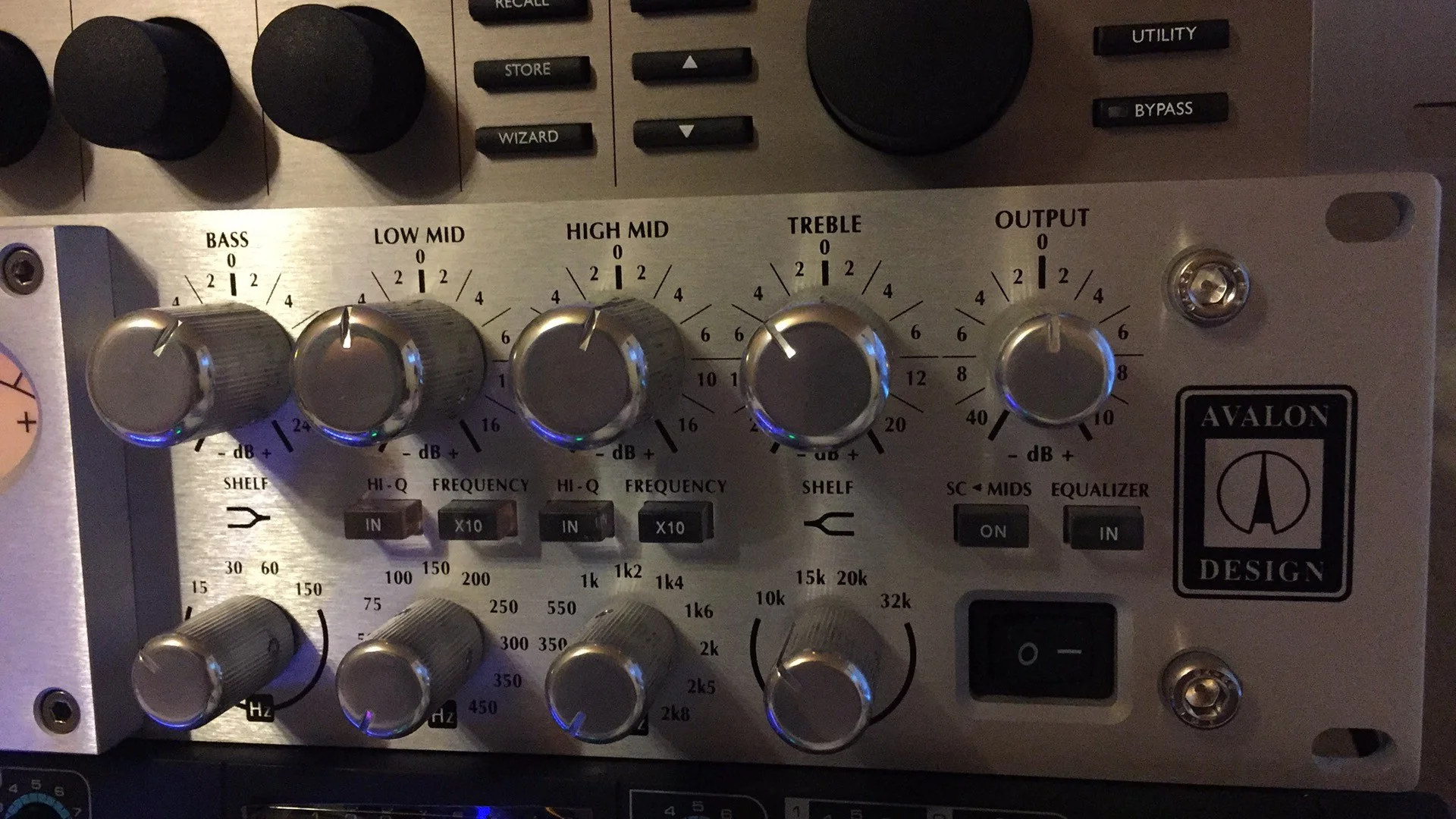

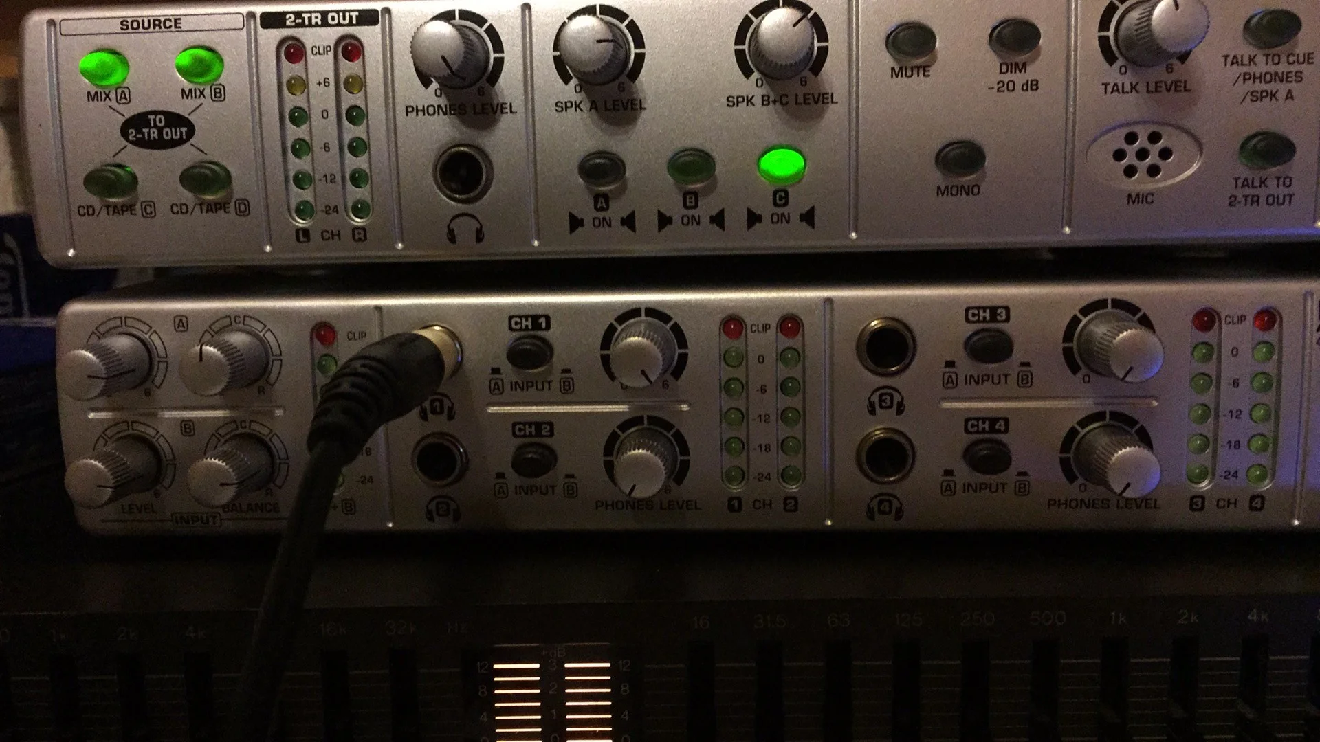

Ich versuche das nochmal zu erklären: Mein Sennheiser* MD441U hängt direkt im Input des Avalon VT7373SP, von dort geht der Output aus dem Avalon in den Input des Saffire im Input 3 weil der hinten angesteckt wird und nicht wie die ersten zwei Eingänge an der Front. Das Saffire ist per Firewire am Mac angehängt. Und das TC4000 auch per Firewire am MAC.
Am Monitorausgang des Saffire hängt der Behringer* switch mit dem man mehrere Monitorboxen ansteuern kann. Und an dem hängt der Behringer* Kopfhörerverstärker, im Moment der AMP800.

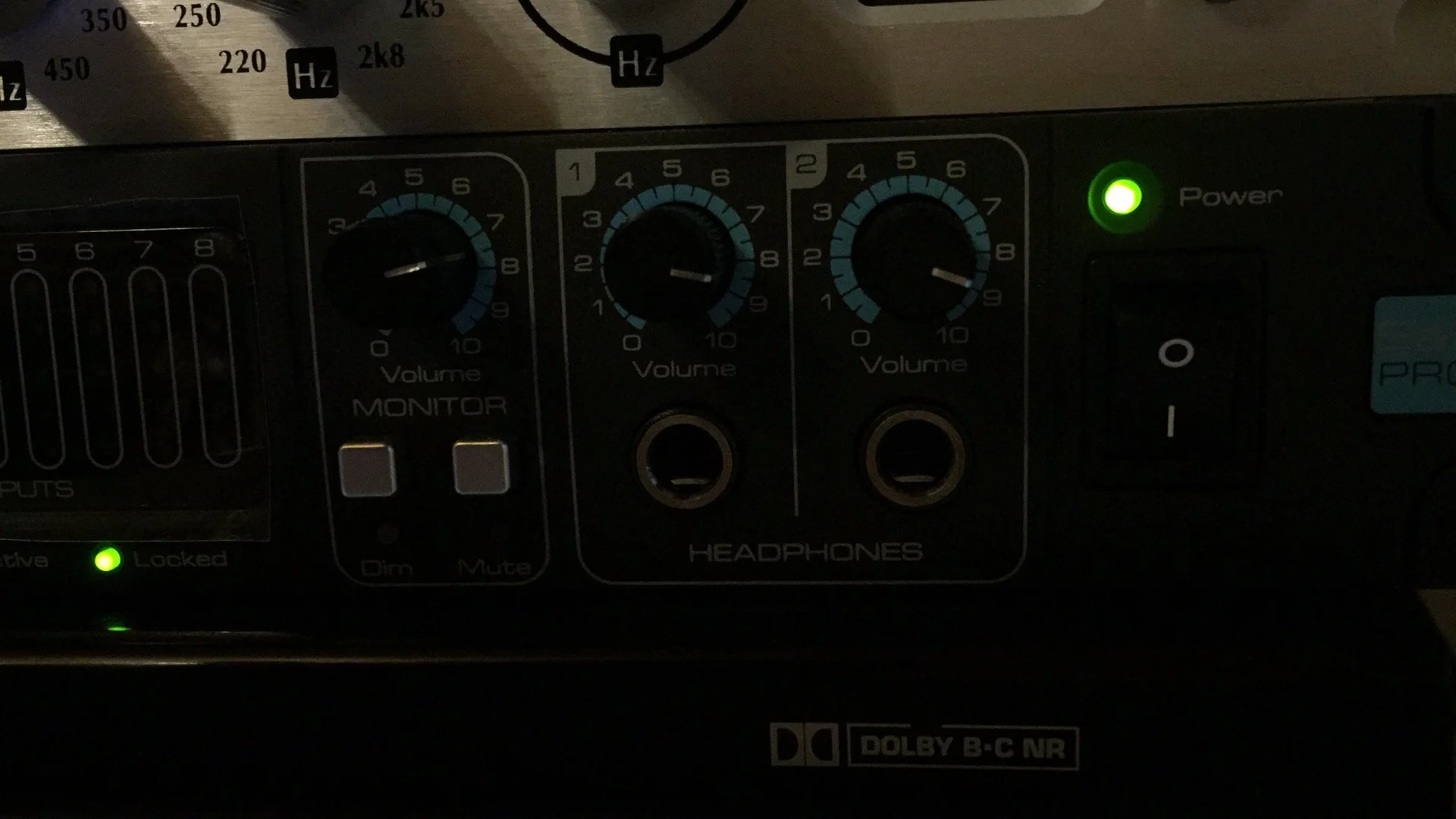

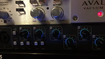

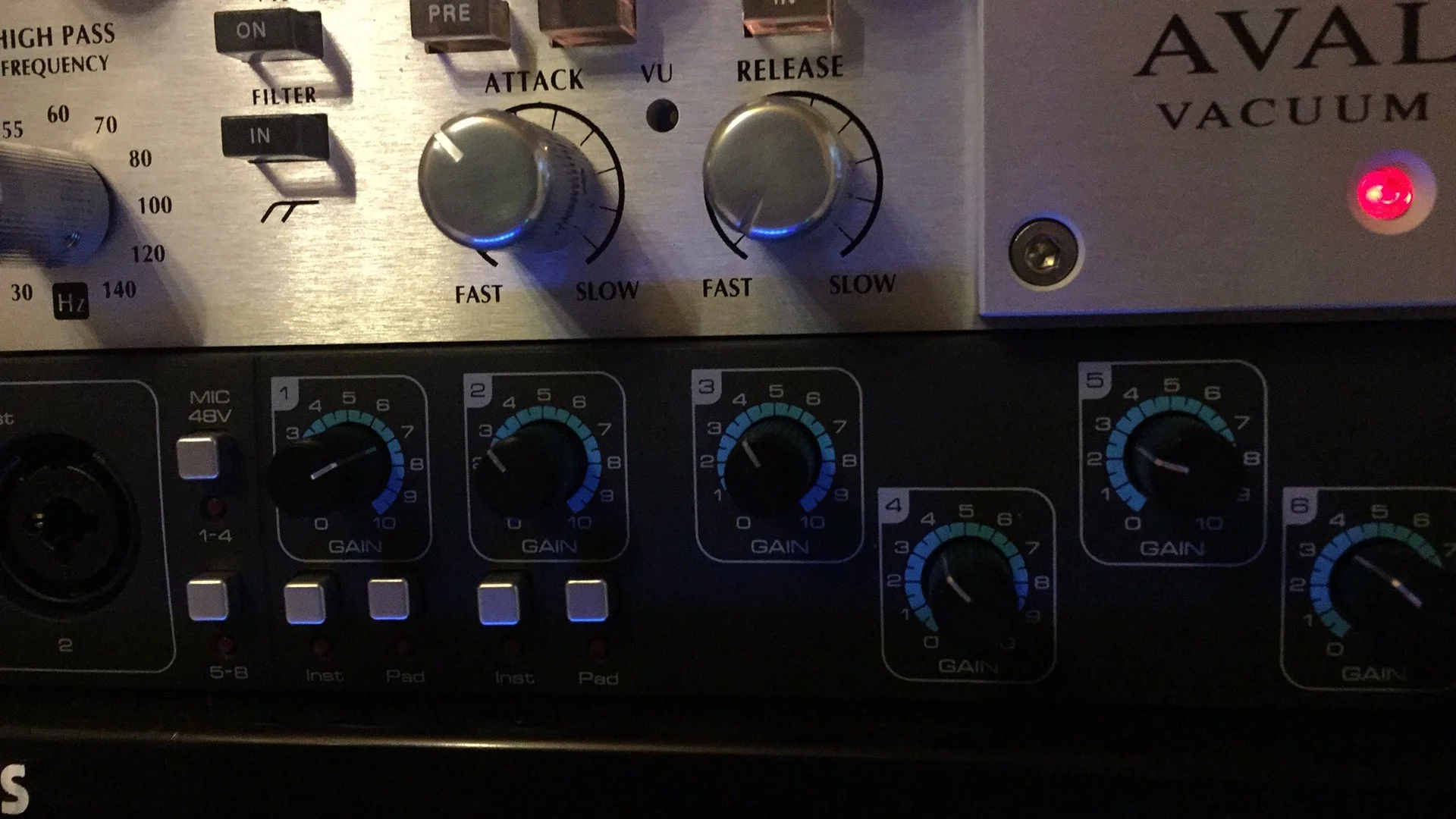

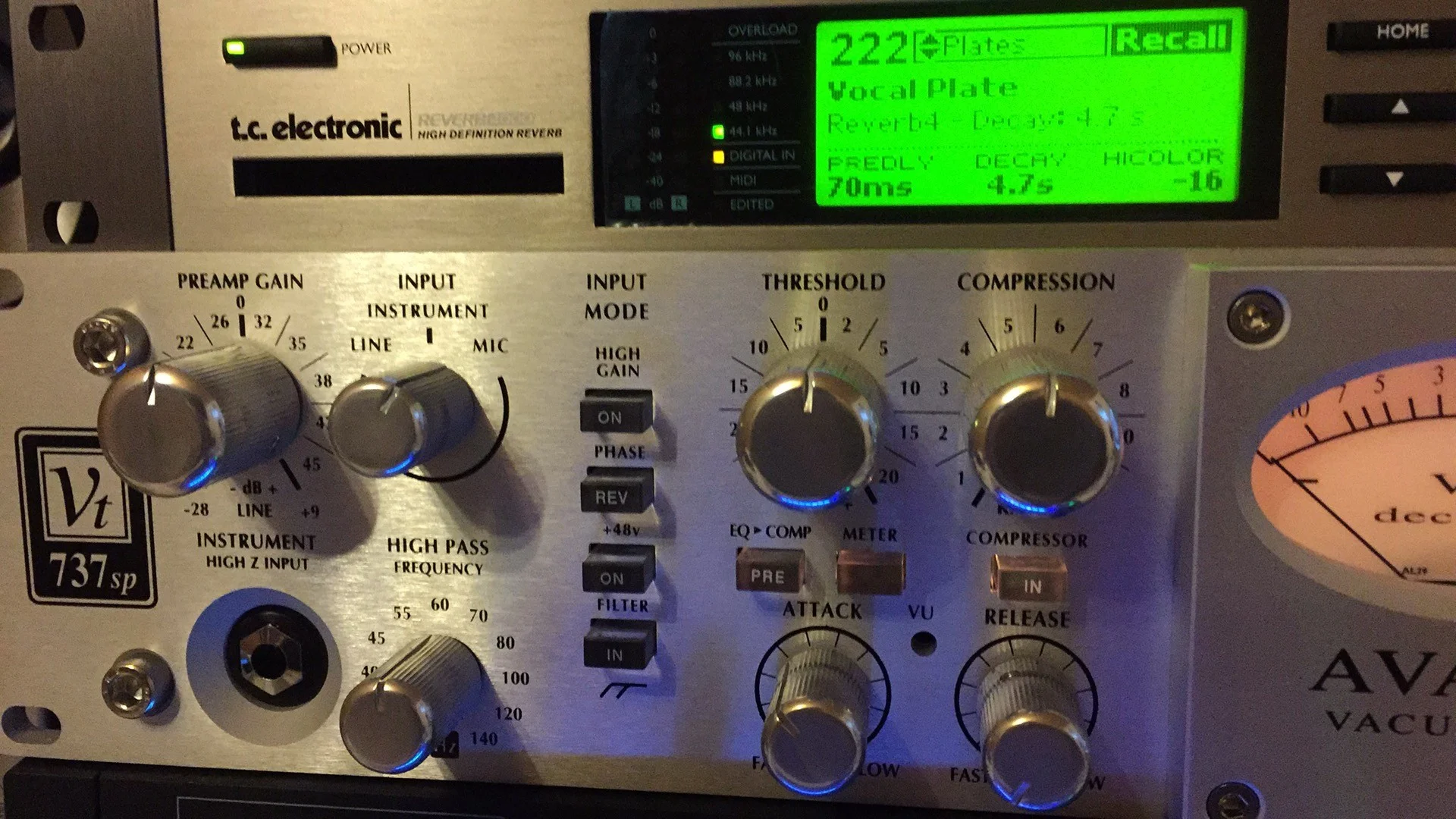

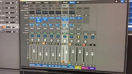

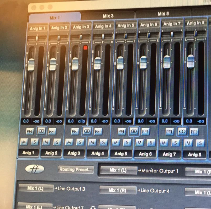

Wenn ich nun anfangs mit meiner Trompete in 20cm Abstand in das Sennheiser* geblasen habe passierte kein clip und ich hörte mich im Kopfhörer perfekt. Auch wenn ich dann die schon aufgenommen Parts abspielte und dazuspielte klappe das wunderbar.
Jetzt verzerrt bei gleicher Einstellung aller Komponenten das Signal total und alle Hardware zeigt "clip"
Wenn ich dann den Eingang des Avalon so zurückdrehe dass er nicht clippt, höre ich fast gar nichts mehr im Kopfhörer obwohl alle Regler quais voll offen sind.
Habe mal paar Bilder angehängt:
IMG_1427.webp Clipping_Eingang3.webp IMG_1414.webp IMG_1420.webp IMG_1421.webp IMG_1426.webp IMG_1427.webp
Wenn ich mir anschaue, wie Du am Saffire auf Input 3 den Gainregler eingestellt hast, möchte ich wetten, dass Du vom Avalon Out per XLR-Kabel in die Combo-Buchse des Saffire gehst.
Richtig wäre ein Kabel XLR-auf TRS-Klinke (symmetrische Klinke)
Das Saffire verwertet XLR-Inputs immer als Mikrofon (Pegel und Impedanz) - das Avalon sendet aber einen Line-Pegel.
Unabhängig davon kann es nichts mit den neuen Einstellungen zu tun haben, weil (lt. Deinem Bild) der INPUT übersteuert - und der ist NUR vom Gainregler abhängig.
Also:
1. Prüfe die Verkabelung - wenn XLR-TRS, dann ist es ok.
2. Prüfe den Pegel am Avalon anhand der Pegelanzeige. Die sollte nicht übersteuern aber ein möglichst kräftiges Signal liefern.
Achte darauf, dass die Anzeige am Avalon auch den Eingangspegel anzeigt - evtl. muss man das einstellen.
2.a. Der Gainregler des Avalon ist KEIN Lautstärkeregler. Hier wird NUR die Eingangsempfindlichkeit eingestellt.
3. Die Lautstärke des Avalon (so wie es beim Saffire ankommt) kannst Du über den Output-Regler einstellen.

Also, Neues, richtiges Kabel wie angesprochen installiert und weiter probiert. Input Kanal reagiert auf jeden Fall besser jetzt.
Einganspegel Avalon erhöht und Ausganspegel stark abgesenkt, ca.9 Uhr. Jetzt zeigt das VU meter auch was an, vorher nur kurzes Nadelzucken weil Pre Amp Eingang zu weit unten war. Für TLM103, RE20, und Rode NT2 passt das jetzt besser
Das Sennheiser MD441U und die anderen ohne Phantom Speisung, habe ich noch nicht gut im Griff...aber wird schon kommen. Probieren ist angesagt, mehr und länger als ich dachte.
Den Eingang 3 vom Saffire auf 13 bis 15 Uhr war guter Tipp
