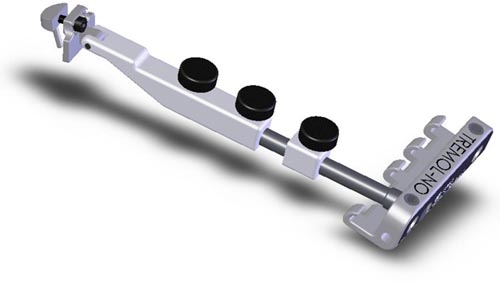

Scheint eine Art tremol-no zu sein.
Steht ja auch drauf :)
Allerdings ist nur die Hälfte davon eingebaut.
Herstellerfoto:
Im Moment bewirkt das eingebaute Teil gar nichts. Der Tremolo-Block (der mit den Saiten verbunden ist) ist auf Deinem Bild rechts.
Das Teil vom Tremol-No (auf Deinem Foto links) reguliert nur die Federspannung.
