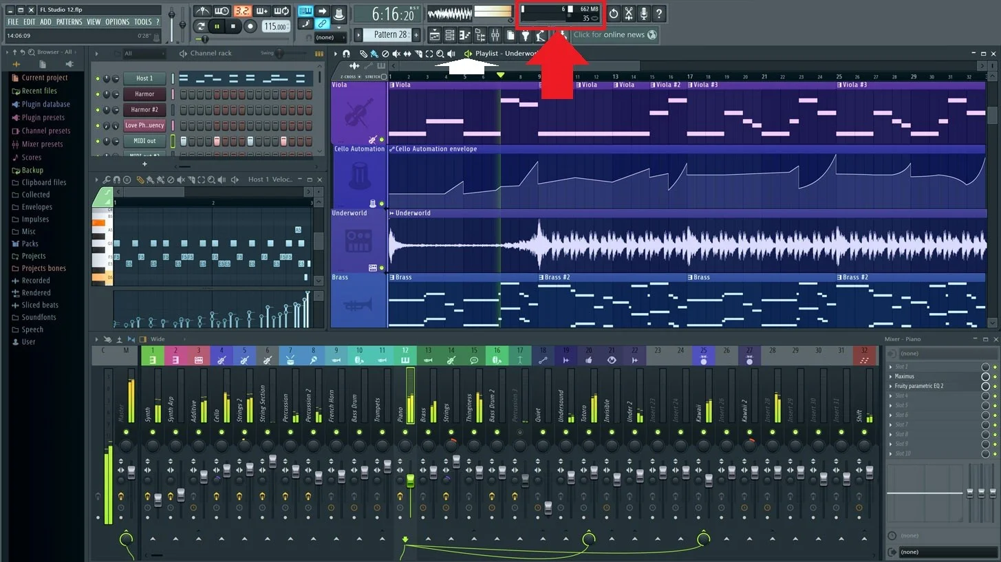

wenn ich bei FL Studio 12 zu viele Plugins anhabe, dann macht das mein PC nicht mehr mit und alles fängt an zu "kratzen". Jetzt weiß ich leider nicht, was meinem PC fehlt?
Ich habe mal aus dem Internet ein Bild von FL Studio 12 runtergeladen und es dann mit einem roten Pfeil markiert, wo dann der Balken auf voll geht, wenn es anfängt zu kratzen. Meine Frage wäre, was genau das bedeutet? Latenz? RAM? CPU? Hier das Bild dazu:

zu viele cpu-hungrige plugins am laufen.
wie war das? ist der eimer voll ist das lied fertig? :D
spaß beiseite:
also entweder schauen welches von den plugins so cpu hungrig ist und abschalten / ersetzen. ich hab schon plugins gesehen die locker 10%-30% von der cpu kapazität fressen.
und/oder
die buffer länge hochsetzen,
und/oder
wenn es tonerzeugerplugins sind die viel cpu fressen dann kann man die tonspur ohne effekte rendern und dann das plugin abschalten (bouncen)
wenn es effektplugins sind und man mit der spur im grunde zufrieden ist kann man die ganze spur mit sämtlichen effekten rendern. und die effekte ausschalten. leider muss man dann für jede änderung neu rendern.
und/oder
bessere cpu kaufen.
