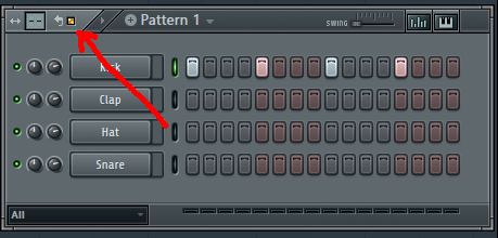

Setz oben mal "Repeat Step Seq":
Das Problem bei Dir liegt wahrscheinlich daran, dass die Pianoroll länger ist als die 4 Kicks...
Das war es..super..vielen Dank !
Da wäre ich im Leben nich drauf gekommen :D
