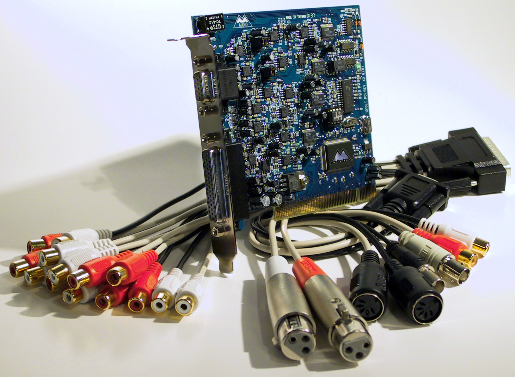

Ich habe einen Windows-PC, eine M-Audio Delta 1010LT. Boxen sind Multimediaboxen, Primax Soundstorm 120W PMPO, sind Ende 90er und ich weiß nicht, ob sie überhaupt magnetisch abgeschirmt sind.
An der Soundkarte hängt das Keyboard mittels Midi und Audiokabel, das bei Bedarf auch vom L+R des POD-XT-Effektgeräts ins In der Soundkarte geht.
Soundkarte:
http://medias.audiofanzine.com/images/normal/m-audio-delta-1010-lt-502807.jpg
Die Boxen hängen am Out 1+2, mittels Adapter sind noch Kopfhörer am Out 3+4 dran.
