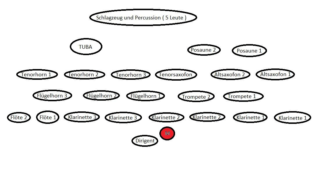

Ich habe mal ein Bild angehängt vom Sitzplan wie er bei unserem Jahreskonzert nächstes Jahr sein wird. Das rote "M" zeigt die Positzion wo gestern das H2n positioniert war. Das Konzert wird Mitte Oktober sein, ich habe also noch jede Menge Zeit zur Planung und Vorbereitung. Daher würde ich gerne erfahren wie ich die Aufnahmesituation doch etwas professioneller gestalten könnte. Zur Verfügung steht ein Laptop mit Cubase, Interface mit 2 Eingangskanälen, Mics könnte ich leihen und das H2n könnte wenn nötig zusätzlich eingesetzt werden. Was kann man mit diesem Setup reißen? Welche Mics müssten es sein (Niere, Kugel?) und wie müsste man sie ausrichten?

Würdert ihr für künftige Konzertmitschnitte sowas hier empfehlen: https://www.thomann.de/de/superlux_s502mkii.htm*
In Tutorials ist weiterhin von dem Einsatz von Stützmikrofonen die Rede. Welche Art Mikrofon kann man dafür nehmen und wo positioniert man diese idealerweise?
Reaktionen: ChriZZ83
Stützmikros können Kondenser oder z.B. Dynamische sein und gehen nah ans Instrument, um sie dann zum Stereo-Hauptmikro hinzuzumischen. Damit kann man nochmal die Balance der Instrumente steuern, z.B das Flötensolo hervorheben etc…
Für den Preis ist das voll ok, aber man sollte keine Wunder erwarten. Das hat ne feste ORTF-Anordnung, so dass man es einfach aufstellt und gut ist und man nicht erst mit Abständen und Winkeln herumturnen muss. Brauchst halt 2 Mic-Preamps mit jeweils Phantomspeisung dafür.
Wie man's nimmt ist das ein Vor- oder ein Nachteil. ORTF hat seinen bestimmten Aufnahmewinkel. Der kann passend für die Situation sein oder nicht. Dass ORTF DIE Mikrofonanordnung ist, die immer funktioniert, stimmt halt nicht. Ich selbst würd zur Stereoschiene plus Stereopärchen raten, je nach Budget. Mit Røde M5 kann man auf jeden Fall schon bessere Aufnahmen machen als mit einem Zoom* H2N.
Damit ist man sicher flexibler. Aber so wie ich den Threadersteller einschätze (soll kein Angriff sein), ist er mit einfachen, weniger fehleranfälligen Lösungen besser bedient.
Alles gut. Ja zumindest für den Anfang wäre "möglichst einfach" nicht schlecht. Wobei ich mir schon zutraue auch ein Stereopärchen in richtigem Abstand und Winkel auf eine Schiene zu montieren, wenn ich hierdurch im Nachgang und mit steigender Erfahrung einen Mehrnutzen durch habe.

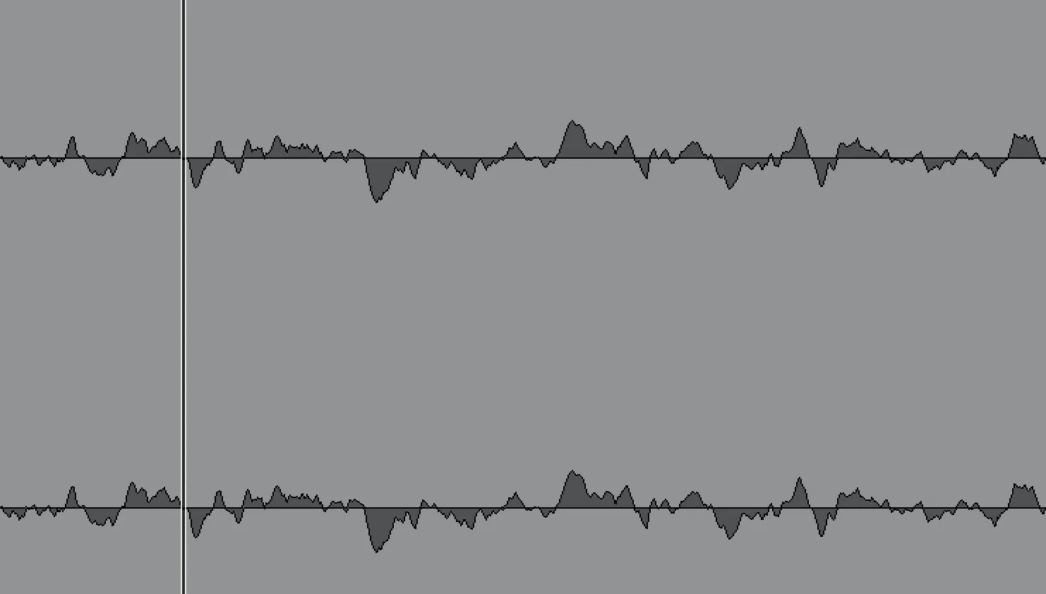

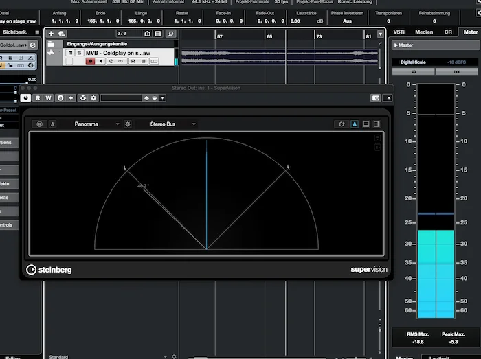

Also ich hab' nochmal nachgeschaut. Alles richtig exportiert. Bei mir ist es eine Stereodatei. Auch wenn ich selbst über den Link downloade.
hm ... also ich hab das Ding auch mal auf meine Kiste gezogen.
Das File selbst ist schon ein "Stereo-File" - die darin enthaltenen Informationen sind aber eher mono, d.h. linke und rechte Spur sind identisch...
Stereodatei ist richtig.Inhalt ist mono,drehe ich eine Phase,bleibt nichts mehr:D
