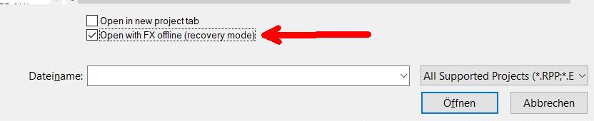

Was passiert denn, wenn Du Projekte so öffnest, dass gar keine Effekte geladen werden ("recovery mode")? Schmiert es dann auch ab?

Verstehe ich Dich richtig, dass das Projekt auch ganz ohne geladene VSTs abschmiert? Dann weiß ich es leider auch nicht.
Ich hatte derartige Probleme zwar schon mal, aber im "recovery mode" - also ganz ohne Plugins - lief es dann. Wobei es dann durchaus noch ein ganz eigenes Vergnügen war, das schuldige VST zu finden. Wenn man da nicht schon einen Anfangsverdacht hat (Neu installierte Plugins? Sehr alte Plugins? Selten benutzte Plugins? Plugins, über die andere sich schon im Internet beschwert oder sogar ähnliche Schwierigkeiten haben?), kann das schon eine längere Aktion werden, leider.
Viel Erfolg dennoch!
Nein, das Projekt schmierte anscheinend wegen zwei Instanzen Little Plate ab, welche aber gar nicht mehr geladen waren. Nachdem ich via View > Project Media/FX Bay diese aber noch eruieren und entfernen konnte, stürzt das Projekt jetzt nicht mehr ab. Hoffe mal, dass das so bleibt.
