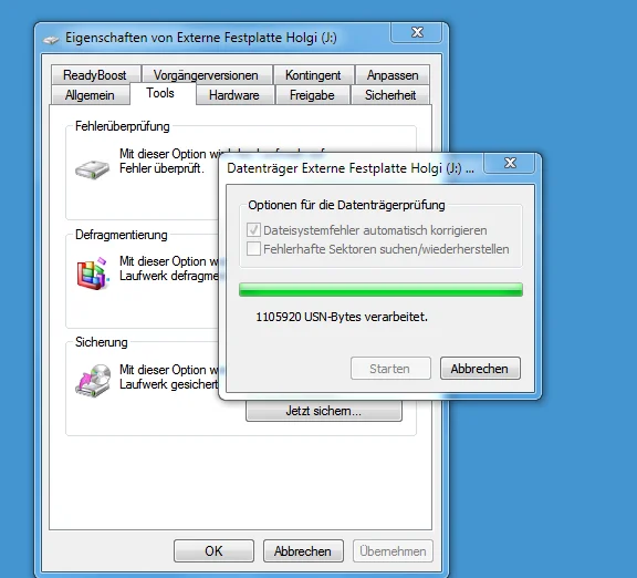

Ich habe es versucht, das Tool hängt sich bei Punkt 522 (:-)) auf und verharrt an der Stelle...
auch schon häkchen gesetzt, dass der check bei systemstart erfolgen soll?
Reaktionen: holgi
Nicht das ich wüsste, wann ist es denn so weit? Wo kann ich das manuell?
Edit: So weit bin ich gerade, erfolgreich überprüft sagt mir Windows..

ok.. so im nachhinein glaub ich gibts diesen haken erst manuell, aber ich glaub nur bei der systemplatte. weiss nicht mehr. windows ist nicht mehr so meine welt wie früher :D
haste das auch schon durchlaufen lassen mit haken bei "Fehlerhafte Sektoren suchen/wiederherstellen"?
Reaktionen: holgi
Mach ich jetzt mal, da hatte sich es vorhin aufgehangen, gerade hab ich mal gecheckt am Muckerechner, der will immer noch nicht mitmachen, Code 43, trotz der Aussage des ersten Durchlaufs auf dem Netzrechner das die Platte OK ist....grrr.....

Ich habe diesen zweiten Chekc auf dem Rechner beendet, der sagt wieder: alles OK.
Auf dem Muckerechner wie gehabt; Fehlercode 43.
