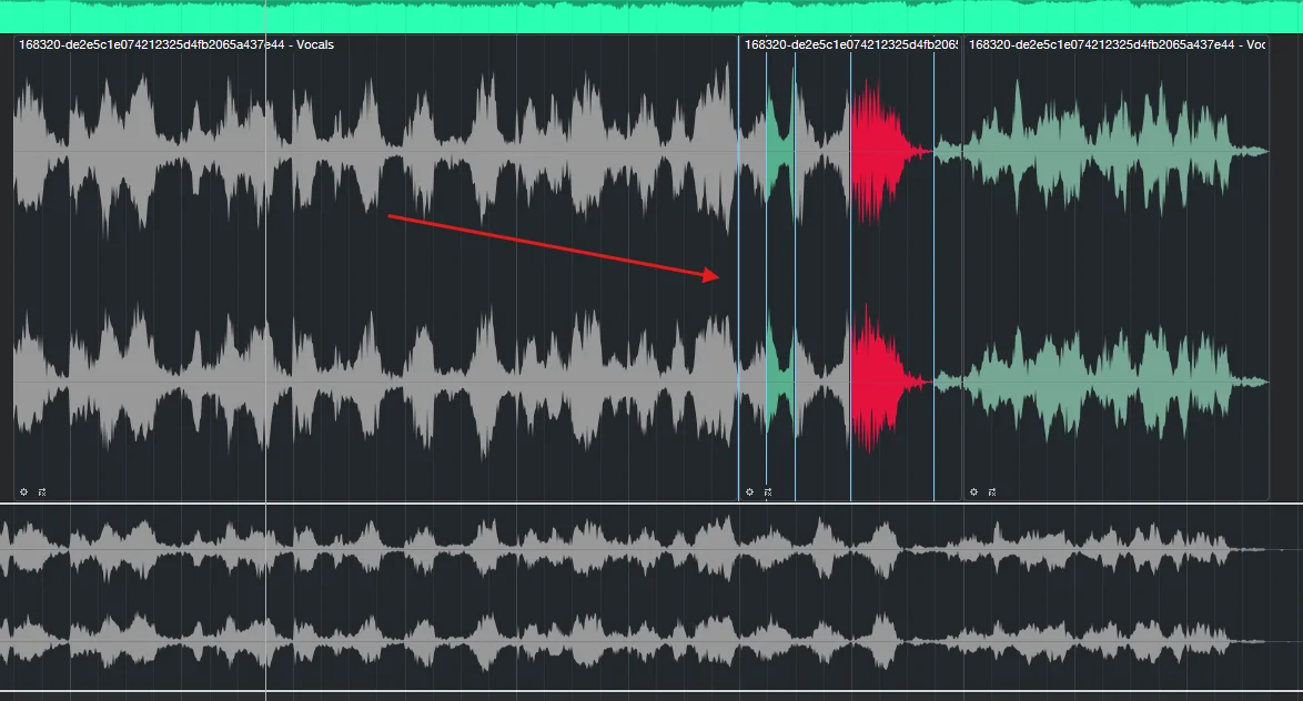

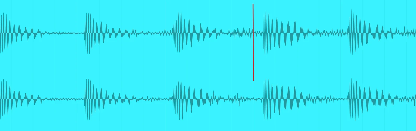

Habe mir das eben einmal genau angeschaut, tatsächlich sitzt das Sample richtig, was mich aber kirre macht, es ist an sich nicht tight, dadurch wirk es off. (Bzw. ist es ja auch)
Wenn man es so gerade zieht wie im Bild ist es tight:
(Zum vergleich, unten dein Original)
Es ist die Stelle "is no other"
Die Kick im ersten Break ist aber dann wirklich off grid.
Reaktionen: MÆZD und Humanizer

hab jetzt nochmal das timing vom kick und vox angepasst wie du gesagt hattest
