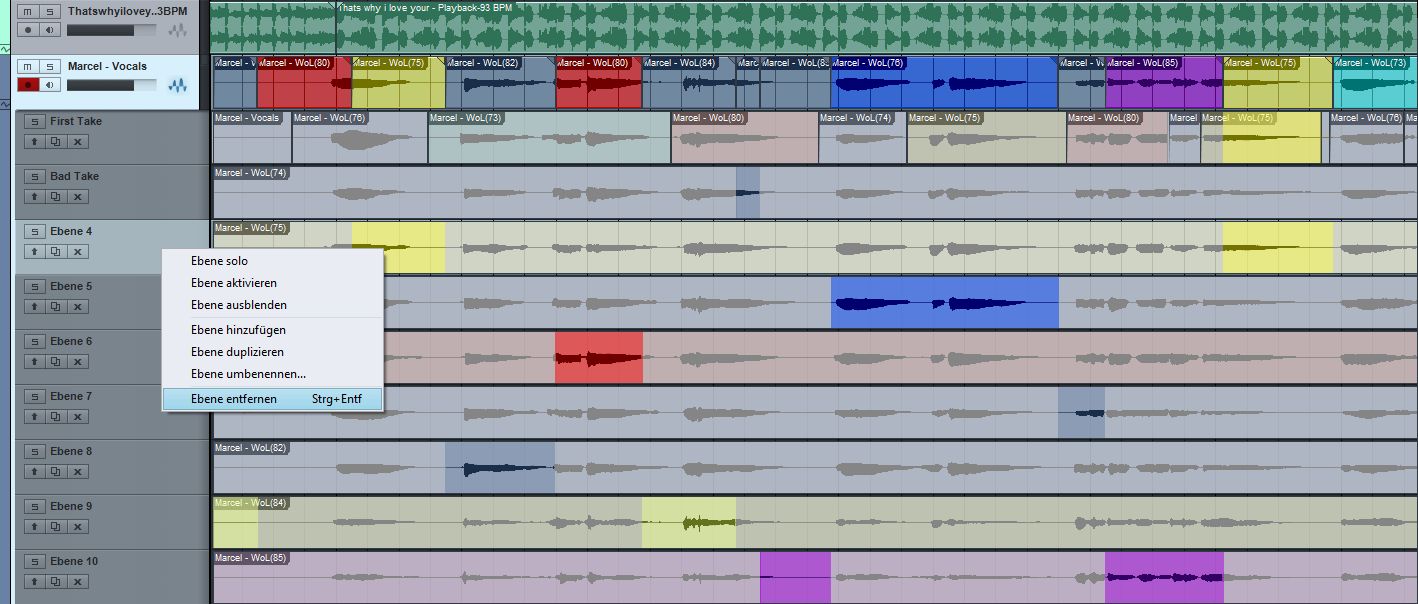

Was ich manchmal viel praktischer in dem Zusammenhang fände, wäre eine kurze Funktion um einen misslungenen Take wegzuschmeißen. So das am Ende eben nur Takes mit möglichem Potential übrig bleiben.
a) per Rechtsklick
b) per Shortcut
c) per Macro - 1 Schalter

Wieso sind bei dir die Comps so bunt?
Hast du im Nachhinein alle Events auf der Spur einzeln eingefärbt?
Rechtsklick Farbe wählen. Wie bei jedem Event auch ohne Comping.
Ich mache das mit einer eigenen Farbcodierung.
- rot = furchtbar ALARM
- grün = supa
- rosa lila = schwuchtelig gesungen (sorry wegen diskrisseme correctness etc.)
Man kann sich mit Farben schon sichtbar machen, was gut, hübsch, doof, emotional, etc. performed ist.
