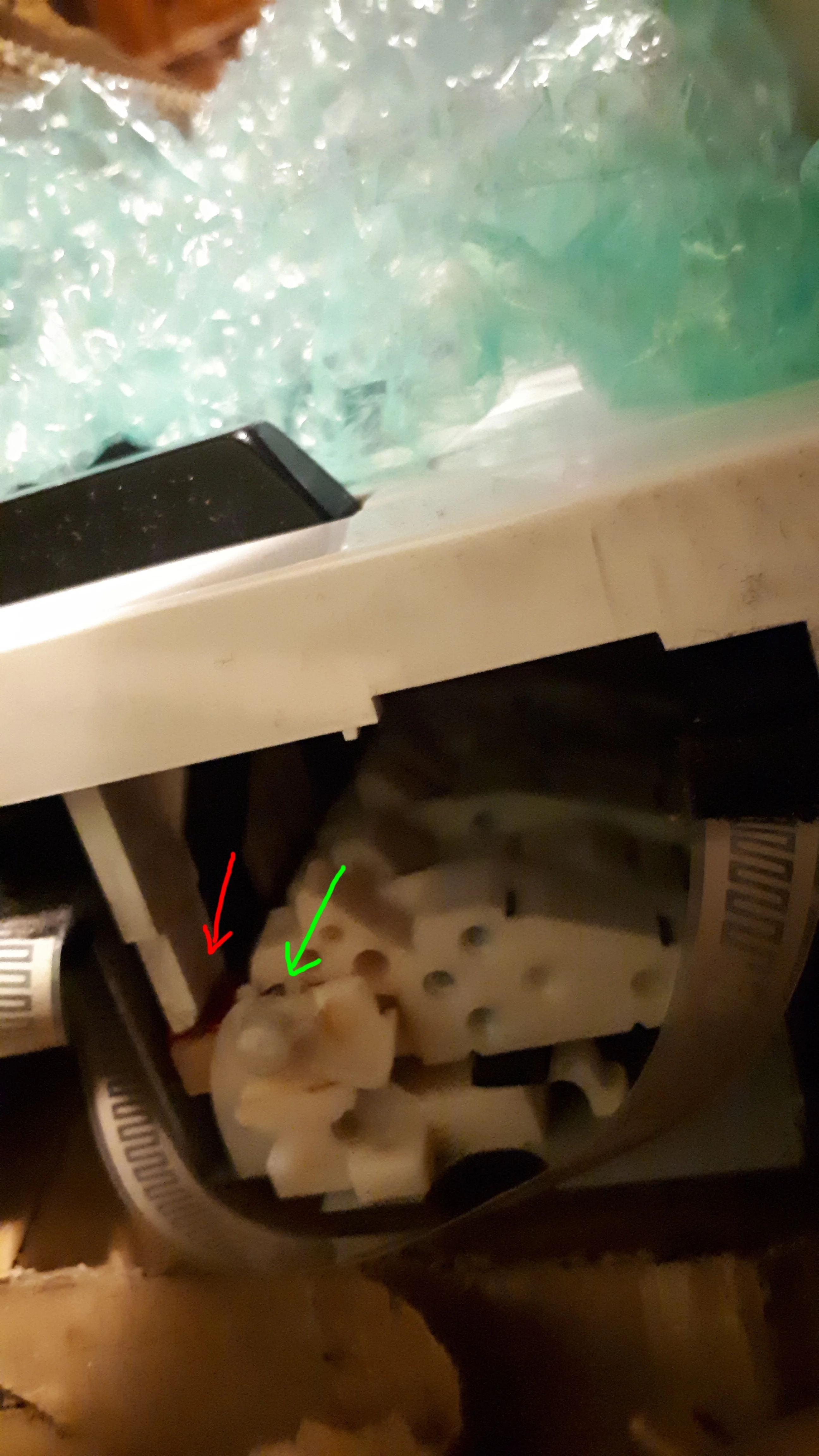

ich vermute das Studio 1100 hat eine TP/10 Tastatur. Die hat bei meinem Döpfer auch gerne gequietscht, was mich aber nicht gestört hat, da ich sie nur live verwendet habe. Das Quietschen kommt vermutlich aus dem Bereich der Hammerumlenkung, da kommt man ohne Komplettzerlegung nicht dran. Entweder liegt es an der Stelle wo die Taste den Hammer betätigt (roter Pfeil) oder an der Hammerachse (grüner Pfeil). Die Studiologic-Keys lassen sich aber leicht zerlegen. Ich glaube man kann den Teil hinter den Tasten mit wenigen Schrauben lösen und hochklappen und dann die Tastatur von unten mit den dicken Schrauben lösen. Seitenteile müssen vermutlich nicht abgeschraubt werden. Ich glaube die Hammerleiste lässt sich komplett zur Seite rausnehmen und ist von unten mit einigen Schrauben fixiert. Silikonspray wäre dann auch meine erste Wahl, alternativ Teflonspray.

Komisch ist, dass das Geräusch, sofern ich das ohne Stethoskop von außen beurteilen kann, eher unter den Tasten hervorkommt und auf's erste Horchen auch eher im vorderen Bereich erzeugt wird.
Das ist genau der Bereich (vorne unter den Tasten) wo bei der TP/10 die Hammermechanik ist, also eher eine Bestätigung meiner Vermutung.
Was genau ist denn bei dir "vorne"? Also für mich ist vorne an der dem Spieler zugewandten Seite. Der Umlenkmechanismus sitzt doch aber eher am anderen Ende, also quasi am "Gelenk", oder?
Das passt schon. Vorne ist bei mir auch die dem Spieler zugewandte Seite. Da ist bei der Tp/10 auch die Mechanik.
