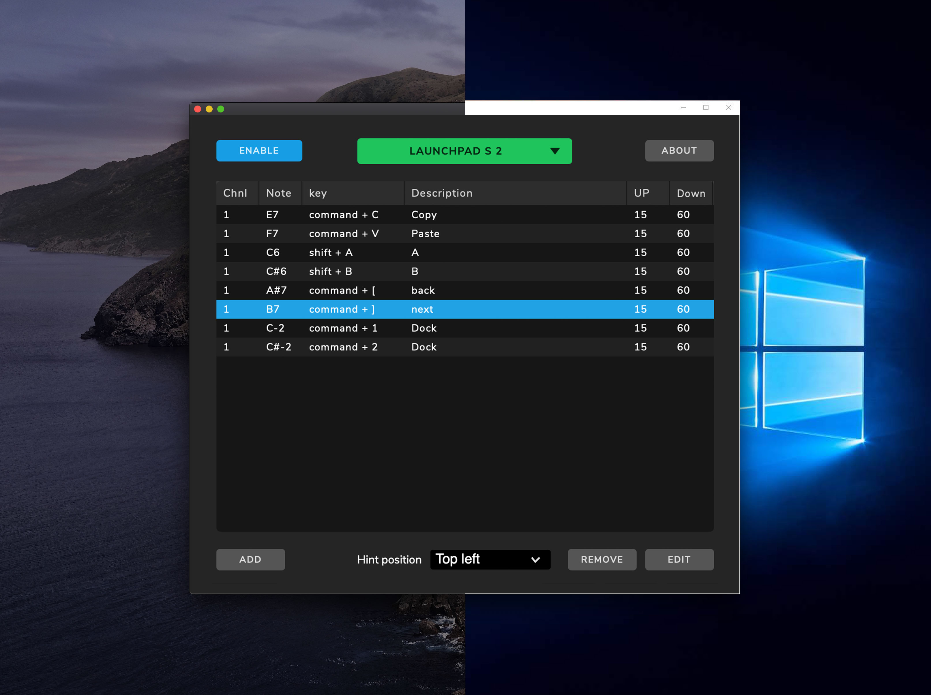

OK, d.h. ich werde mal googeln ob es Software gibt die Midi Input auswertet und Windows Kommandos triggern kann.

Gibt wohl tatsächlich ne Software, die aber nur rudimentäre Shortcuts triggern kann wie es aussieht.
