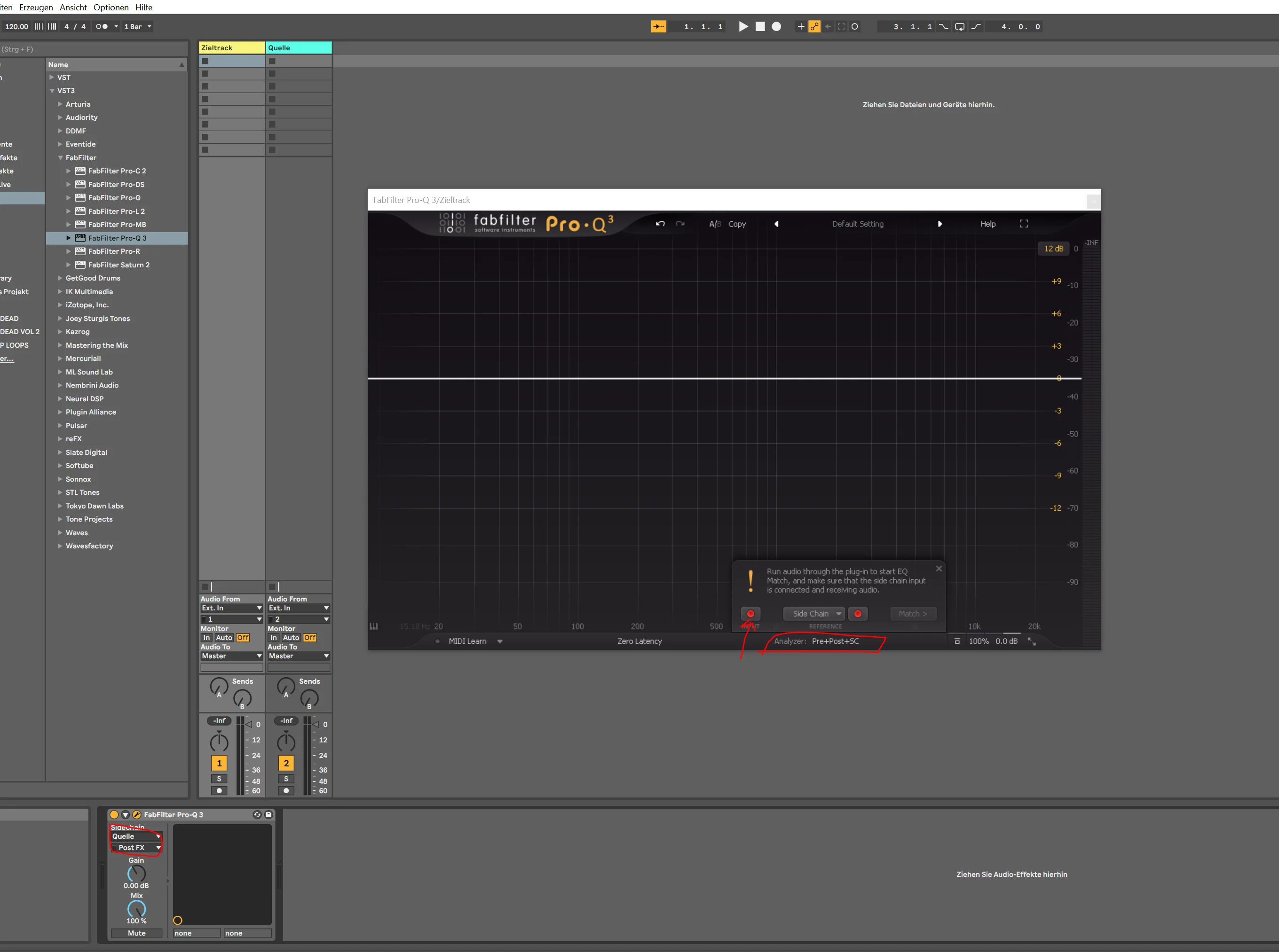

Du legst den FFQ3 auf den Zieltrack und aktivierst die Sidechain-Funktion in der DAW. Als Quelle dient der Track, dessen EQ gemached werden soll und ist daher auch "Quelle" der Sidechain. Beim FF muss man wo ich markiert habe die Matchfunktion aktivieren bzw. Listen to Sidechain. Dann startet man Audio und drückt dort den linken "Record" Knoppe, das der EQ dem anderen Material auf dem Track "Quelle" zuhört. Irgendwann hat er genug und du machst "Match". Dann bekommst du eine irre Kurve und klingst sofort wie die geilen. :D

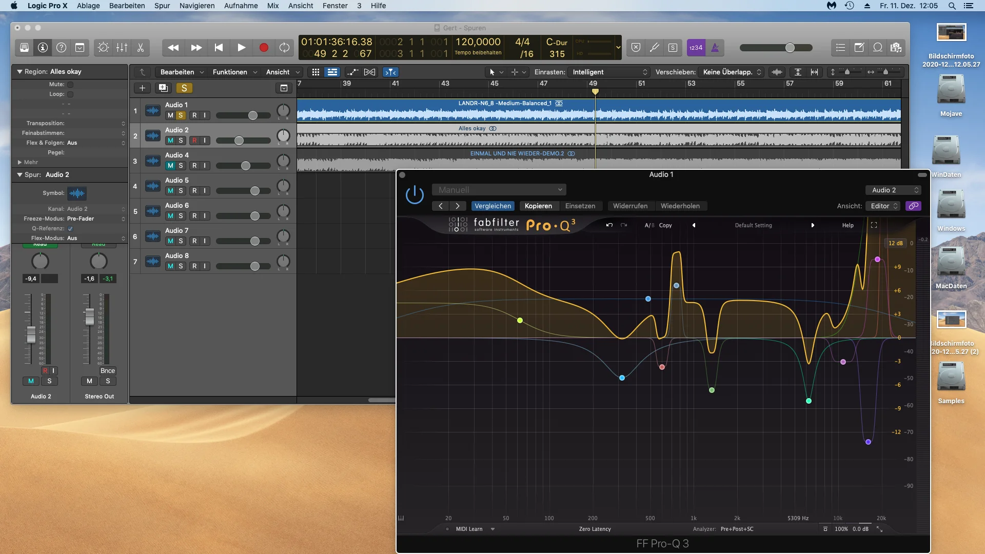

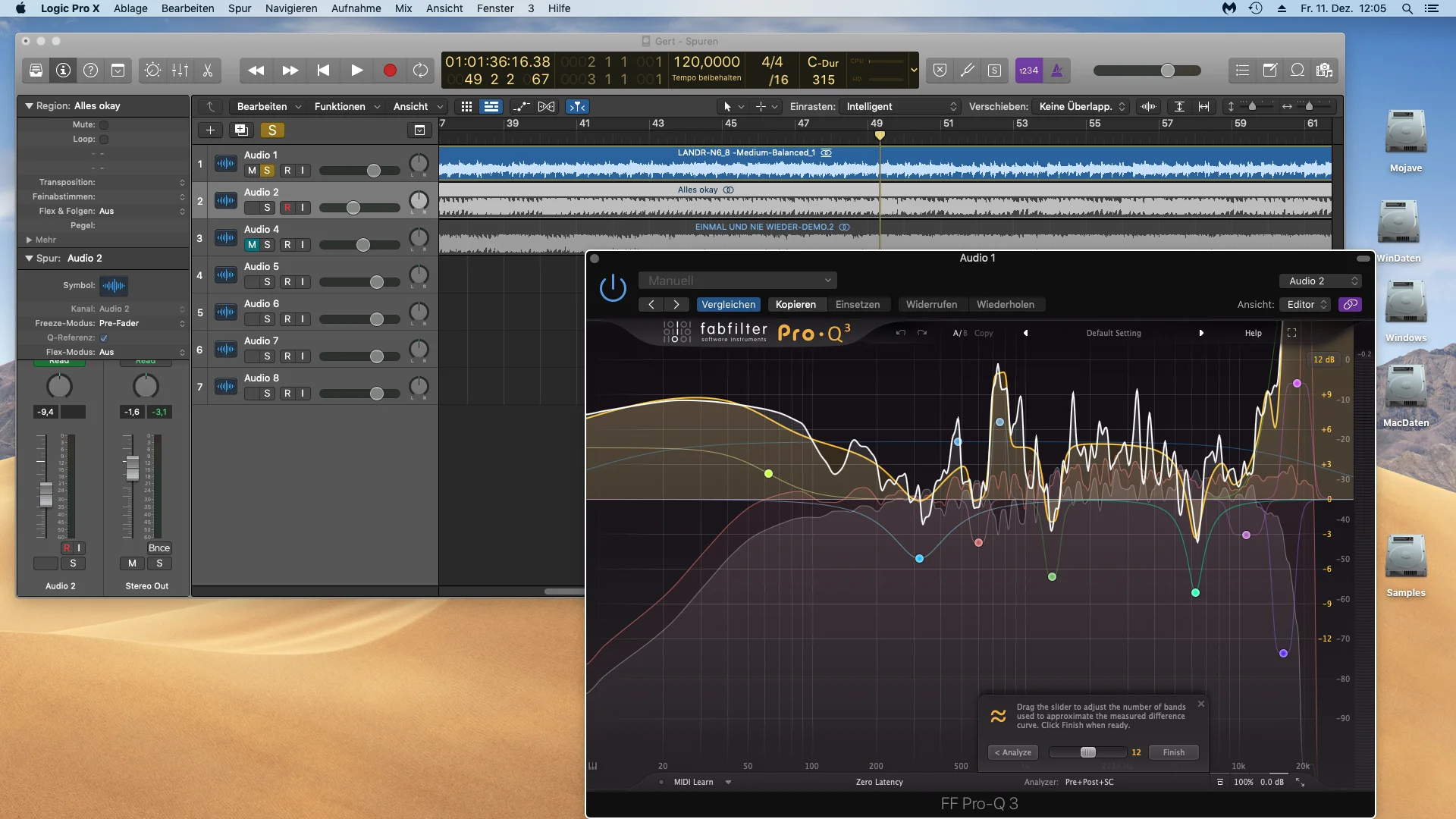

Hi Muffi, es funktioniert. Was mich beim ProQ stört, ist eine gewisse Unübersichtlichkeit bei den Ergebnissen. Siehe Bilder. Und was auch komisch ist, was ich auch als Referenz nehme, bei ca. 20000Hz diese hohen Ausschläge, die man zwar nicht braucht, aber man kommt an keinen der Punkte des EQ ran, um diese Ausschläge zu zähmen.

Man kann das Ganze runterregeln.Rechts unten ist da eine Prozentangabe. Wenn ich das jetzt in meinem Bspl. runterregle auf 16 % ist es ganz brauchbar. Um diese Höhen in den Griff zu bekommen setze ich bei 20000 Hz eine steilflankigen High Cut.
Aber du hast recht. Das matchen ist nicht der Weisheit letzter Zahn. Ich hab mal einige Tests mit den gleichen Datein gemacht. Einmal mit Fabfilter ProQ 3 und dem Logic Match EQ. Da kommen unter gleichen Bedingungen unterschiedliche Ergebisse raus. Manchmal gewinnt der Eine, manchmal der Andere.
