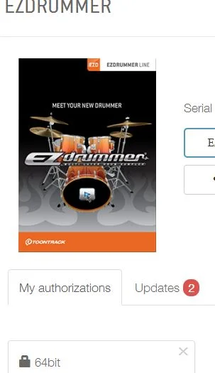

Woran erkenne ich denn welche Version das ist 32 oder 64 ? Toontrack* lässst mich halt nur diese eine Version downloaden .ist halt die Verion die ich bei denen registriert habe ?
Das wählst Du bei der Installation aus, wenn ich mich recht entsinne.
Du kannst auch in deinem Account nachschauen, ob die Software auf 64bit registriert ist.
Bei mir im Account wird es zumindest angezeigt.
