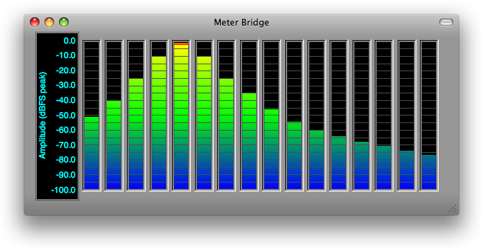

wohl kaum als echte Meterbridge - da issses sowieso unbezahlbar, aber als son Teil für nen extra Monitor oder Tablet wohl schon.
http://www.faberacoustical.com/products/electroacoustics_toolbox/meter_bridge/

Das ist aber auch eine gute Lösung, danke tubeless.
Muss man sehen wie klein man den bekommt für den Bildschirmrand.
