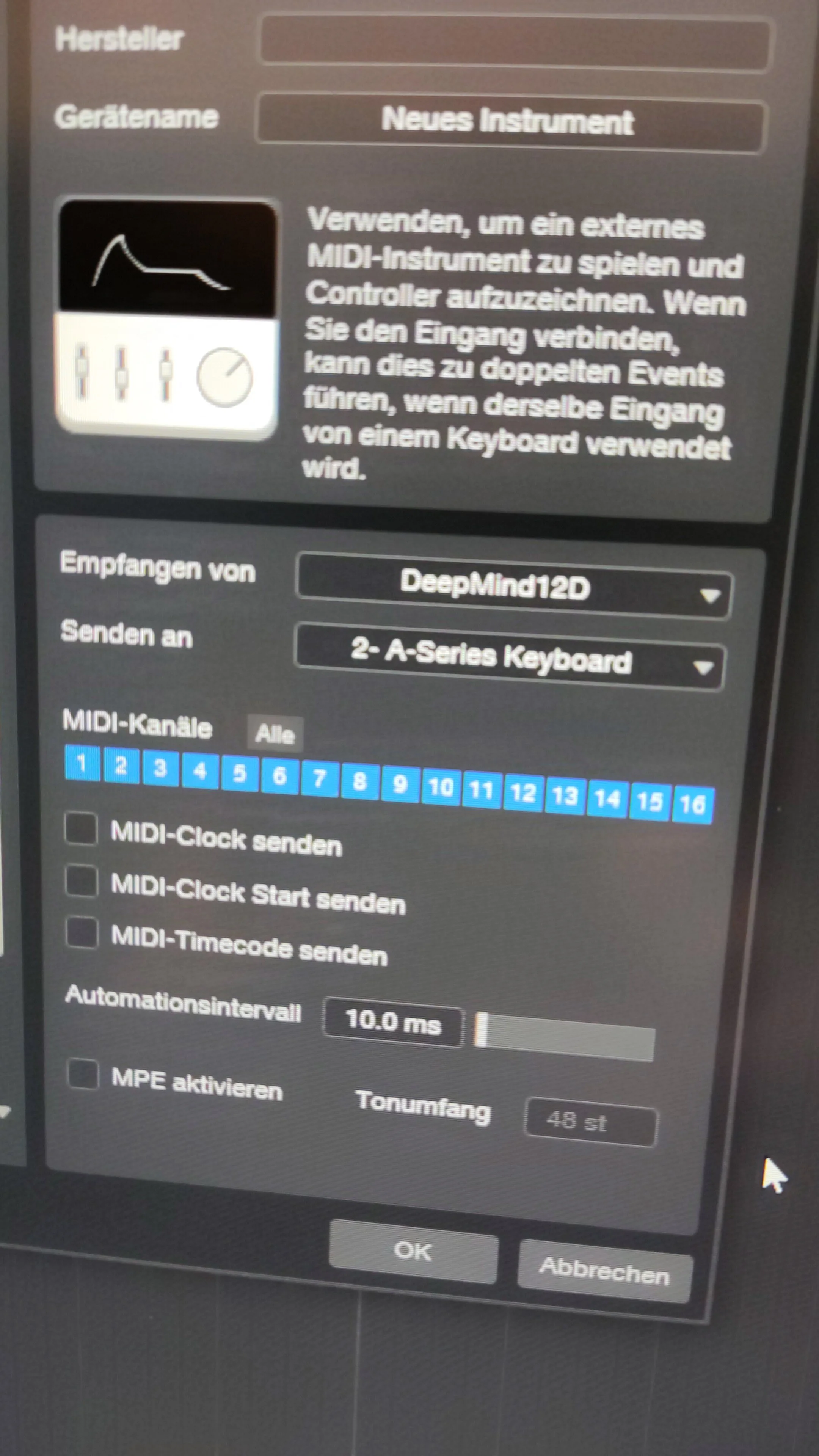

Wenn ich jetzt den Deepmind mit meinem Midikeyboard spielen möchte...
Stimmt die Einstellung im Anhang?
Ich höre nichts!
Habe eine Stereo-Audiospur erzeugt und finde die Pegel der beiden Ausgänge nicht, wenn ich das Keyboard spiele.

du musst dein MIDI-Keyboard als Keyboard und den Deep Mind als Instrument anlegen. Einfach die beiden Felder "Empfangen von" und "Senden an" zu verwenden funktioniert so nicht. Ich habe gerade ein neues Video dazu gemacht, das genau die Unterschiede erklärt. Vielleicht hilft dir das weiter:
