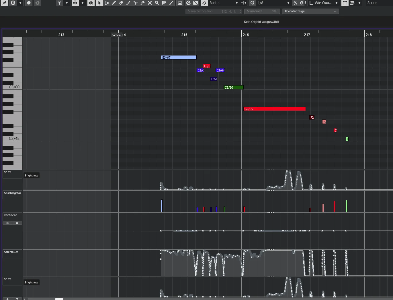

Wenn Du mal in den Editor schaust?
Aftertouch, Pitch, jede Note anderer Kanal - ein Tohowabohu -
Wenn Du da mal was editieren willst oder musst, hast Du da keinen Bock drauf.
Aber ich glaube mit Midi 2.0 ist das dann wieder sauberer.

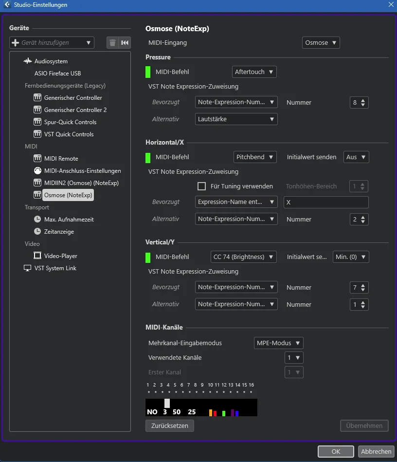

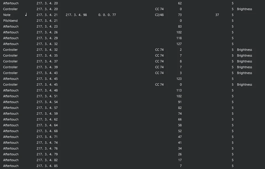

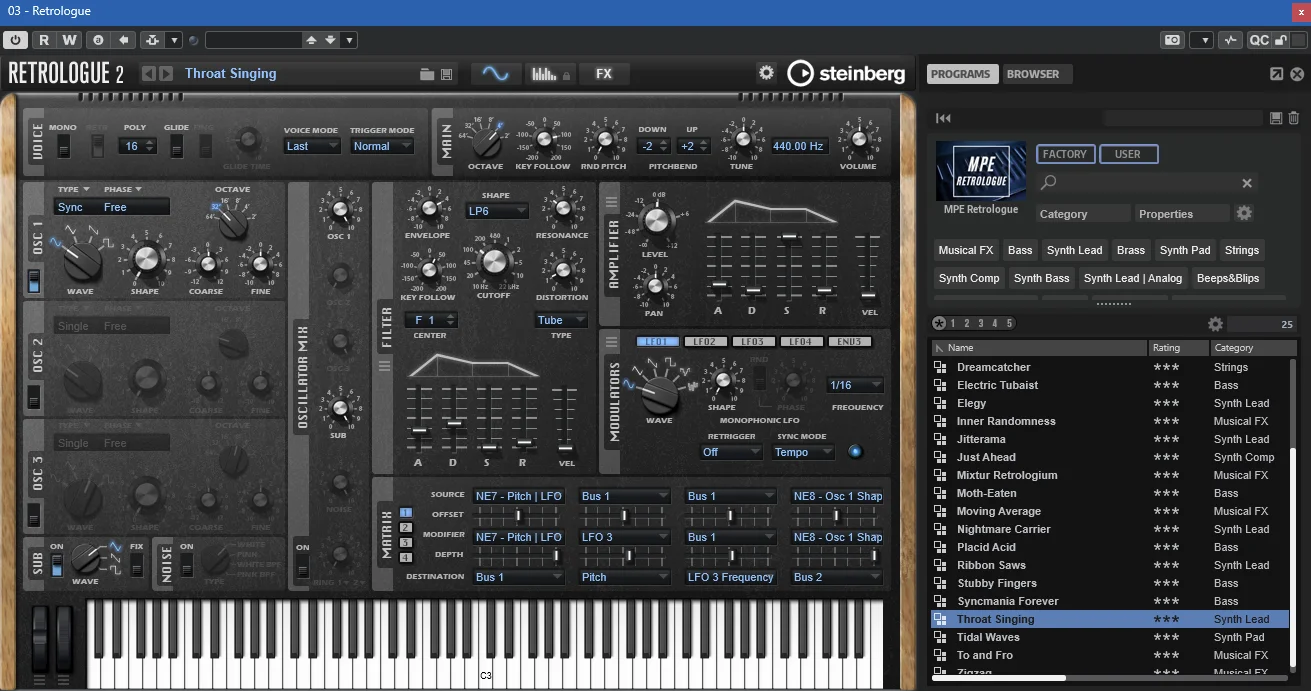

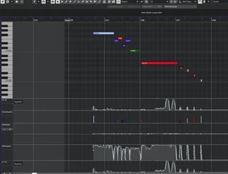

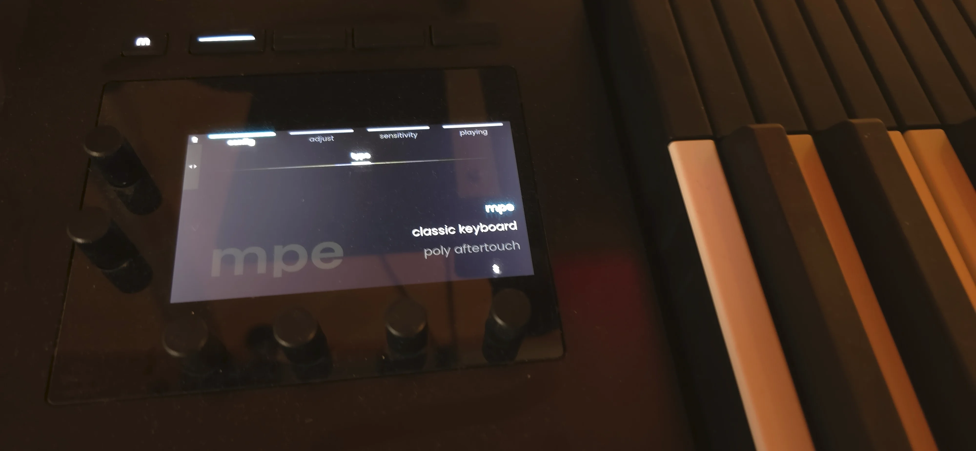

hm, vielleicht mache ich einiges falsch, aber bei mir sieht es seit Jahren so aus.
Screenshot 2026-05-11 212121.webpScreenshot 2026-05-11 211435.webpScreenshot 2026-05-11 211413.webpScreenshot 2026-05-11 211532.webp2026-05-11 21.18.16.webp

Das stimmt leider, das Osmose, auch das Neue Modell, unterstützen noch kein MIDI 2.0, was dann dieses Gefrikel beim Editieren ergibt.
MIDI 2.0 unterstützt „Per-Note Expression“ nativ innerhalb eines einzigen Kanals. Jede Note erhält eine eigene ID, an die Controller-Daten direkt gekoppelt sind. Das macht die Ansicht im Editor (z. B. in Cubase) deutlich übersichtlicher, da nicht mehr 15 Kanäle gleichzeitig befeuert werden.
Die Cubase Funktion "Note Expression" kann dabei helfen das Problem zu minimieren.
Zusätzlich ist MIDI 2.0 Bidirektional, das bedeutet dass Cubase und das MIDI 2.0 Gerät Daten austauschen können. Das Gerät kann so bekannt geben welche Funktionen es unterstützt (property exchange), was manuelles Mapping erspart.
Während MIDI 1.0 auf 128 Stufen (7-Bit) begrenzt ist, bietet MIDI 2.0 bis zu 32-Bit Auflösung für feine Verläufe ohne hörbare Stufen.
Ich stelle mir vor dass das Korg Keystage mit MPE und MIDI 2.0 wesentlich einfacher zu konfigurieren und zu editieren ist in einer DAW, wenn auch dessen Tastatur "nur" polyphones Aftertouch beherrscht und nicht wie das Osmose 4 Dimensionen bei jeder Taste.
Beim Roli Seaboard ( 5 Dimensionen pro Taste) kenne ich mich nicht aus, habe aber nachgesehen das es bisher auch noch kein MIDI 2.0 überträgt.
Ich vermute dass die Hersteller derzeit dabei sein MIDI 2.0 einzuprogrammieren und man es später per Firmware Update erhält. Das Osmose ist gemäss Hersteller dazu in der Lage https://expressivee.happyfox.com/kb/article/162-will-osmose-support-midi-20/ , beim Roli weiss ich es nicht.

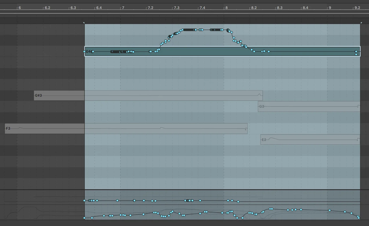

In Live sieht das so aus:
Da sind die Expression Curves eben den einzelnen Noten zugeordnet. Von unterschiedlichen Bearbeitungslanes pro Midi-Kanal bleibt man zum Glück verschont, was ich auch logisch finde, denn die verschiedenen Kanäle bei MPE sind ja nur Mittel zum Zweck und für mich als Benutzer völlig unerheblich.

Eigentlich sollte bei meiner Einstellung nur Kanal 1 benutzt werden, wie es auch wäre, wenn Osmose 2.0 beherrschen würde.
Das Bild mit den Studioeinstellungen unter Cubase im Post oben zeigt unten bei "Midi Kanäle" MPE Modus und dann Kanal 1.
DIe Alternative zu "MPE-Modus" ist "Channel Rotatation" ... und genau das passiert trotz der MPE Einstellung.
Bei 2.0 hätte jede Note eine ID und die Controller von dieser Taste hätten die gleiche ID, deshalb sind die Kanäle nicht mehr nötig.
Irgendwie bekomme ich auch bei bestimmten Einstellungen (Note Expression) IDs an die Noten gepappt. Für Pitch geht nur 0 und 1, man hört aber kein Pitch im Retrologe, Filter und Vibrato geht polyphon...
Also irgendwie hört da das Verständnis der Spezifikation bei mir auf.
