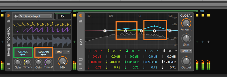

Ach übrigens ... Bitwig.
Das Bitwig Transient-Control Modul gibt für detektierte Attack und Transient "Modulations-Signale" aus.
Ich hab einfach mal das Attack-Signal auf EQ-Band 1 und das Transient-Signal auf EQ Band 2 gelegt.
Das gibt zwei lustig hüpfende EQ-Gains nebeneinander. Ich glaube damit lässt sich arbeiten...
