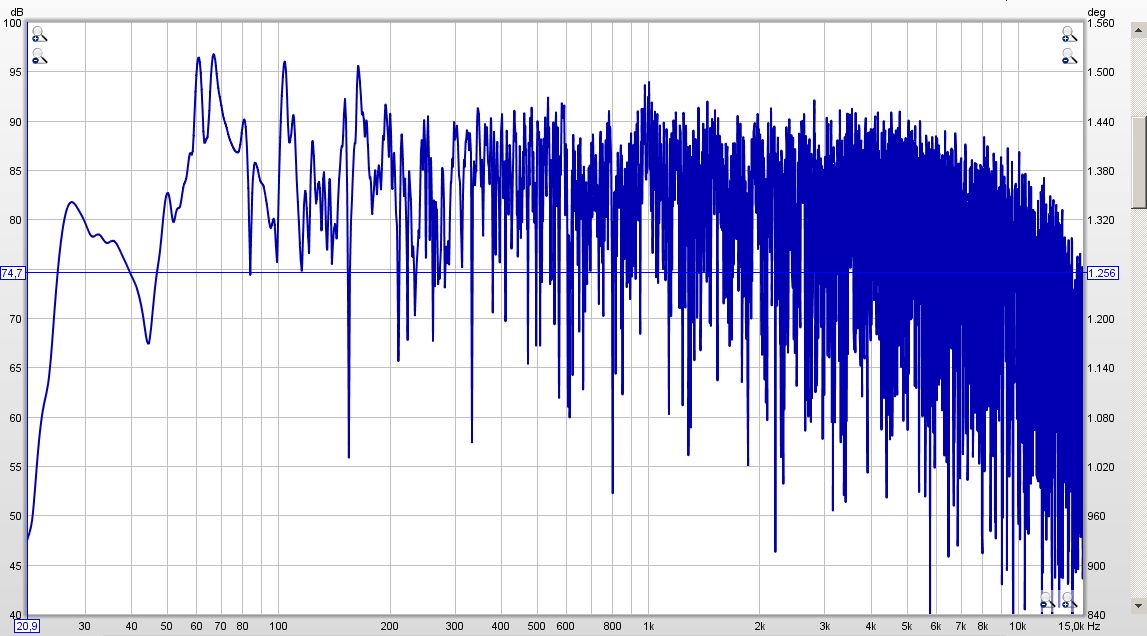

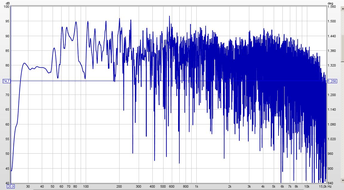

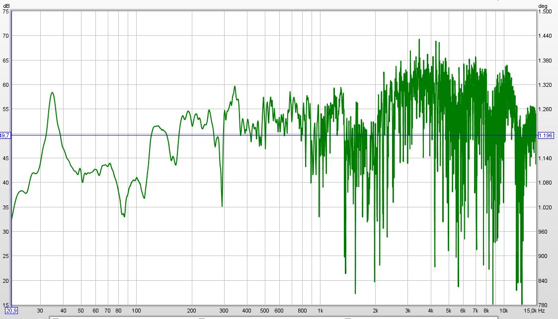

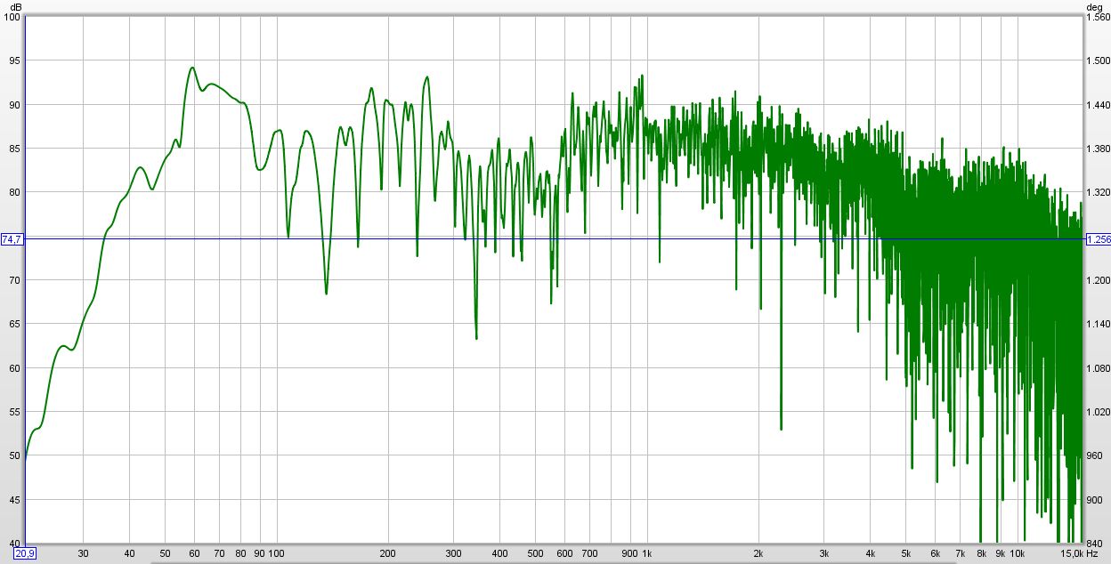

ich will auch meine eigenen erfahrungen mit boxenvergleichshören belegen warum ich das unter den meisten hier angegebenen umständen für nicht vergleichbar halte.
das hier z.b. sind frequenzgänge ein und der selben box.
Teilweise im gleichem raum mit verschiedenen aufstellungspositionen und teilweise in anderen räumen.
Wenn das schon bei der gleichen box so ist wie soll man da unterschiede bei verschiedenen boxen heraus hören die in verschiedenen nicht neutralen räumen standen?
