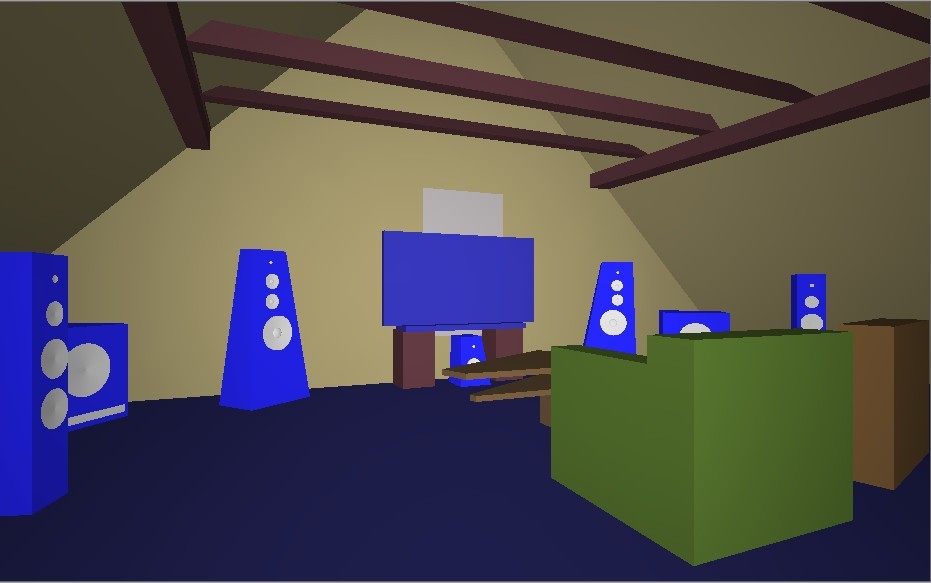

Hallo, ich baue mein Dachgeschoss zum Heimkino aus. Etwa 70% Kino, 30% Musik. Da es momentan noch nackte Bühne mit Holzbalken und rohen Wänden ist, kann ich mich voll austoben. Daher sind Vorschläge und Anregungen hinsichtlich Boden,Wand und Deckenbeplankung willkomen. Auch was die Aufstellung von Mobiliar und Boxen angeht.
Folgende Grunddaten sind vorgegeben:
Boxen:
Hauptlautsprecher: 2x JBL TI 5000
Center: 2x JBL TI 1000
Seiten: 2x JBL TI 600
Rear: 2x JBL TI 1000
Sub. 2x Visaton Sub-T 40
Möbel: 2 Sessel, 1 Filmregal, 1 Rack, 1 Casettenständer, Fernseher
Raum: Dachgiebel mit 2 Schrägen, 1x 45° 1, 55°, Grunmaße 4,7 x 8,2m, Höhe 4,07m, Dachschrägen mit 220mm Steinwolle gedämmt, Wände 1x Ziegel mit 120mm Steinwolle, 1x Ytong mit 50mm Steinwolle. Boden 200mm Steinwolle unter 2lagigem Holzboden. Evtl. wird ein Stufenpodest aus Beton am Boden angebracht auf dem die Hauptboxen und der Fernseher stehen. 1 Fenster mit dicken Vorhängen, 1 Dachflächenfenster mit Plissee.
Folgende Fragen ergeben sich momentan:
1)Beplankung: Ich wollte eigentlich mit OSB Platten beplanken, darauf Gipskarton, darauf Teppichboden an Boden, Wänden und Decke. Dazwischen mehrere Streifen Pyramidenschaumstoff. Simulationen mit Cara ergaben aber ein relativ schlechtes Ergebnis. Das beste aller schlechten Ergebnisse ergab einfache Beplankung mit Gika und Teppichboden.Wobei die Berechnung nicht unbedingt stimmen muss. Was würdet ihr tun?
2) a. Aufstellung der Boxen: Hörzone in Richtung Gibel oder zur Schräge? Zur Schräge würde ich allerdings aufgrund der Länge bevorzugen.
b. Subwoofer mit Lautsprechermembran zum Hörer oder zur Schräge? Zu den Hauptlautsprechern oder im Rücken? 1er vorne, 1ner hinten gegensätzlich verpolt?
3) Würde eine abgehängte Decke, also ein trapet statt ein Dreieck eine Verbesserung bringen?
4) Würden Segel über den Zangen (Querbalken) verbesserung bringen?
3) Bei Berechnung mit Cara ist mein I7 -2700K nur zu 20% ausgelastet. Läßt sich das Einstellen, dass das Programm die ganze Rechenleistung abverlangt? (Falls jemand das Programm kennt)

Hat niemand ein Vorschlag oder eine Meinung? Es gibt hier doch sicherlich Experten die etwas dazu schreiben könnten.
Also es ist nunmal ein ziemlich komplexes Thema und ein nicht gerade dankbarer Raum ;)
Durch die Dachschräge ist es ziemlich unvorhersehbar, wie sich der Schall dort entwickelt.
Hast du die Möglichkeit, mal eine REW-Messung durchzuführen?
Die Messergebnisse würden mit Sicherheit Klarheit schaffen...

Aus dem Bauchgefühl würde ich allerdings sagen, dass du prinzipiell genügend Platz hast, um akustische Maßnahmen durchzuführen. Vor allem die hohe Decke könnte ein Vorteil sein...

Wenn ich schon beplankung mit teppich und streifen von pyramidenschaumstoff lese, stelt sich mir die frage ob du dich mit dem thema ansich schon naeher befasst hast? in den stickys und threads hier findest du umfassende tipps zum thema.
softwaresimuationen bringen dich aber sicher nicht weiter.
ich wuerde ausrichtung nr 3 praeferieren.
und warum willst du zusaetzlich mit osb beplanken? fuer mich liest sich das alles sehr wenig nachvollziehbar...

Konkrete Fragen habe ich nicht entdeckt... Zumindest keine dir man dir ohne Messungen seriös beantworten könnte.
Ich würds so machen, wie überall anders auch. Bassfallen (welches Prinzip auch immer favorisiert wird) und Breitbandabsorber an die Erstreflektionspunkte. In hunderten Fällen hier im Forum dokumentiert.
Surround verlangt nochmal nach einer deutlich aufwendigeren und penibleren Arbeit.
Teppich hat so gut wie keinen akustischen Einfluss, Pyramidenschaum nur einen eng begrenzten. Wenn man absorbiert dann bitte richtig...

Unter einer (Schall-reflektierenden) Schräge zu sitzen ist akustisch sehr unangenehm.

Also, dann mache ich mich mal mit dem Gedanken vertraut den Raum quer zu nutzen. Schade.
