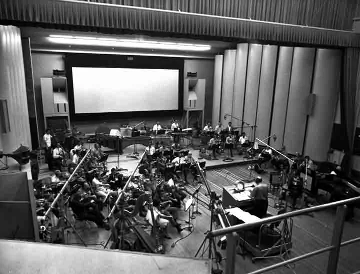

Das mit den Röhren erinnert mich ein wenig an die akustische Lösungen aus den alten Disney Studios. Man nahm eine Sperrholz platte, und klemmte sie zwischen zwei vertikalen, an der wand befestigten Holzlatten, so dass die platte eine ordentliche Rundung bekam, also unter Spannung stand. Dann wiederholte man die Konstruktion so oft, bis der Wand (Wände?) komplett bedeckt war. Auch die Decke war ähnlich behandelt. Irgendwo im Netz gibt es pdfs ausm usa patentamt drüber, und Berechnungen sogar, ich gucke mal die Tage ob ich das nochmal finde.

auf die schnelle habe ich nur das gefunden. die jumbos aufm bild könnte man bis zu einem gewissen grad um die vertikale achse drehen.

hab in meinen backups gefunden.
viell. interessiert es jemanden - da die diffusoren gemäß dem rundungsmaß auch als absorber wirken (membranen-prinzip) und dadurch gezielt störende frequenzen eliminieren können, finde ich besonders spannend.
