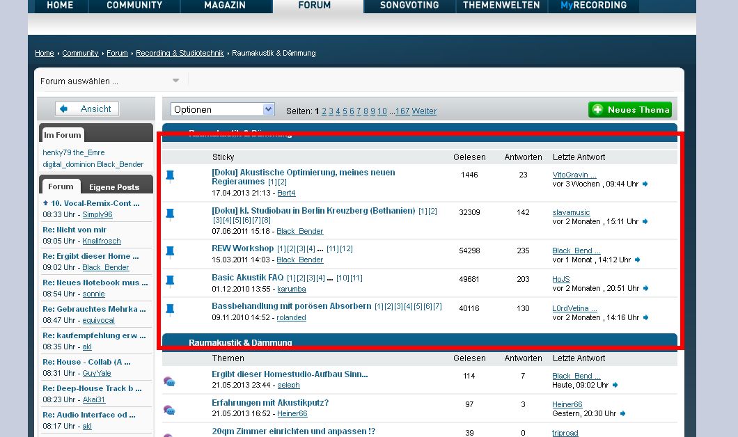

ich finde du hast noch nicht genug praktisch nützliches zum thema raumakustik gelesen.
denke mal die stickys sind dir noch nicht über den weg gelaufen.
nimm dir bitte sehr viel zeit und lese dir alles dort durch inkl. verlinkungen bis du es verstanden hast.
dann stell dein neues konzept vor und das ruhig detaillierter also welche maßnahmen genau und abmaße der absorber + material usw.
