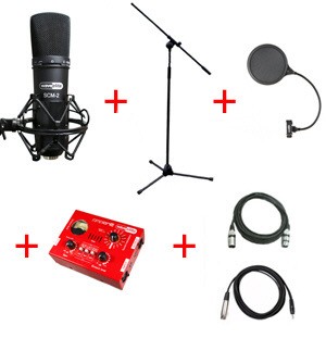

Und jetzt? Soll ich mir jetzt ein USB-Interface oder etwa ein USB-Mic kaufen und den anderen Kram wegschmeißen?
Vllt liegts ja am PreAmp, is ja auch alles extrem billig gewesen....
Was hat es denn mit der Windowsmixer Vorverstärkung auf sich???
Nee auf keinen Fall ein USB-Mic. Die Sachen die du hast sind in Kombination mit einem Audiointerface schon ma ein guter Anfang !

Ich gehe mal davon aus, dass der Preamp Linepegel ausgibt.
Du hast ja nicht in den Mic Eingang gestöpselt oder?
- Windowseinstellungen sin ok
- Geräte sind ordnungsgemäß zusammengesteckt
- Bei meiner Fehlersuche ist nichts rausgekommen: Die Geräte arbeiten alle, hab auch am PreAmp alle Einstellungsmöglichkeiten ausprobiert, aber leider ohne Erfolg :(
Onboard Soundkarten sind vielleicht gut genug um in Verbindung mit
asioforall interne Sounds zu produzieren.
Aber zum Recorden braucht man einfach mal gute [g=60]Wandler[/g].
Und die sind nicht so billig herzustellen, wie die Onboard lösung,
ausserdem ist diese etwas zu nahe an dem Herz des Pc^s und gerade
beim Aufnehmen stört das einfach.
Also wenn du die Fehlersuche so gemacht hast wie von 404NotFound beschrieben, dann fällt mir außer deiner Onboard Soundkarte keine Fehlerquelle mehr ein. Dann heißt es wohl doch Interface besorgen.
:(:(:(:(:( wahrscheinlich habt ihr recht und es liegt wirklich an meiner Onboard! F***!!!! Ich hab jetzt schon solange mit dem Kram gekämpft.....
Dann heißt es wohl sparen auf ein USB-Interface, obwohl ich von dennen kP hab, ersetzt das dann meine Onboard? Schaltet die sich dann aus, wenn ich ein Interface anschließe, läuft dann [g=12]ASIO[/g] normal weiter? Fragen über Fragen..
