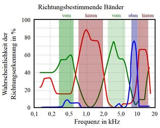

Man kann Vorne- Hinten- Eindrücke per EQ auch beeinflussen.
Der Neve eq hat ja feste eq Stellungen die sich auf diese Bereiche beziehen.
Geht natürlich auch mit jedem anderen Eq.
