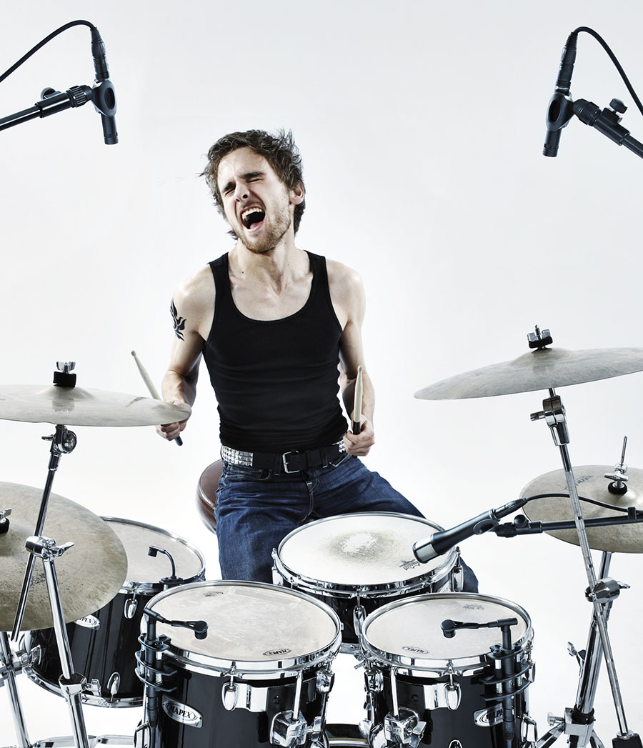

Die werden am Rim montiert und idealerweise so angebracht, dass der Schwanenhals nicht wesentlich über's Fell ragt. Wer dann das kleine Ding mit den Sticks trifft, sollte sich ein anderes Instrument suchen.

Btw. die muss man auch richtig positionieren. Den Schwanenhals kann man auch um die eigenen Achse mit Abstufungen drehen. Somit bringt man diese Mikros idealerweise so an, dass der Schwanenhals seitlich zur Trommel zeigt. Über die Drehung mit den Abstufungen kann man dann bestimmen, ob die Kapsel eher auf den Rim (viele Obertöne) oder eher auf die Mitte des Fells (viel Attack) zeigt.
Optimal:
Nicht optimal:
