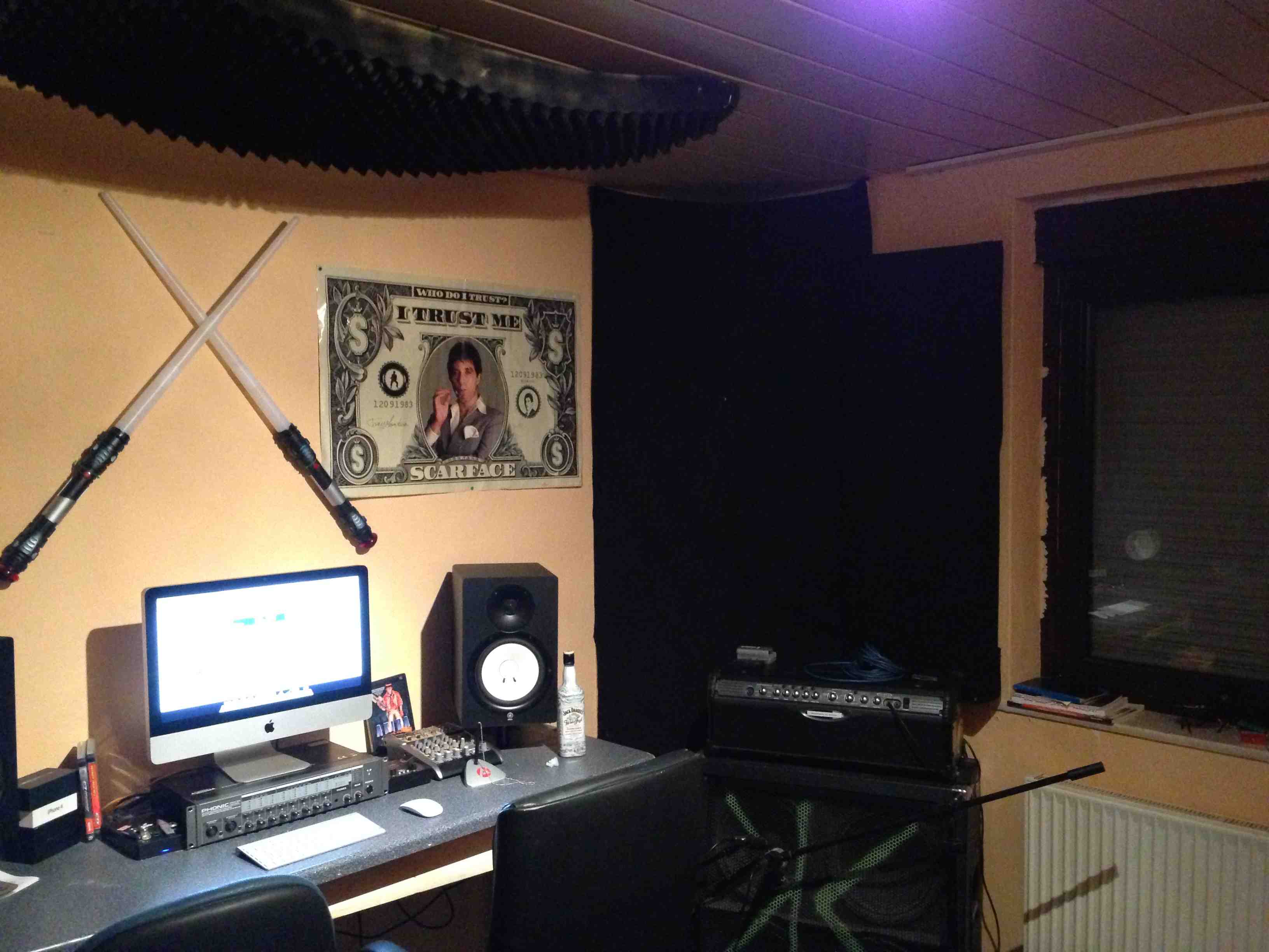

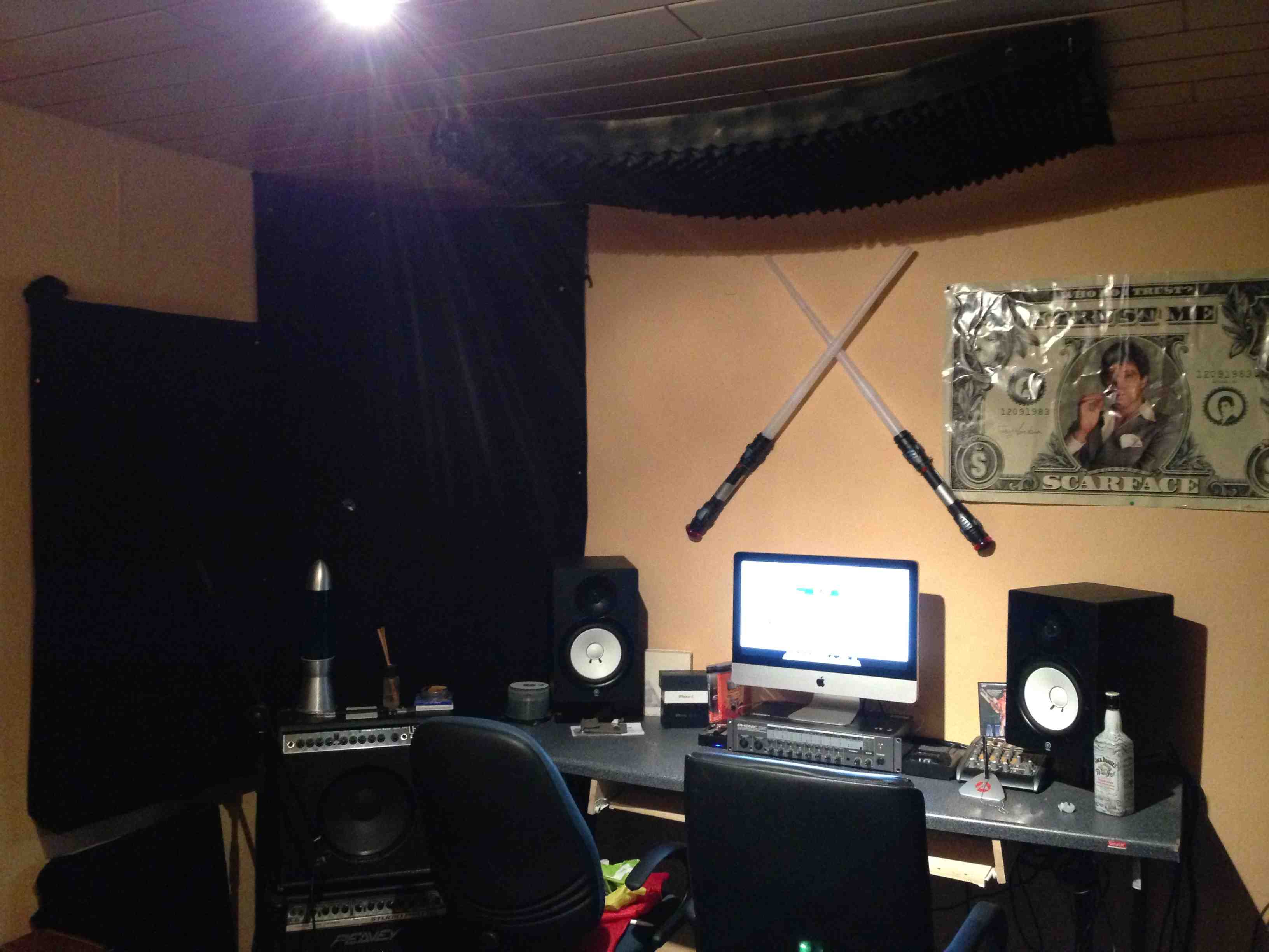

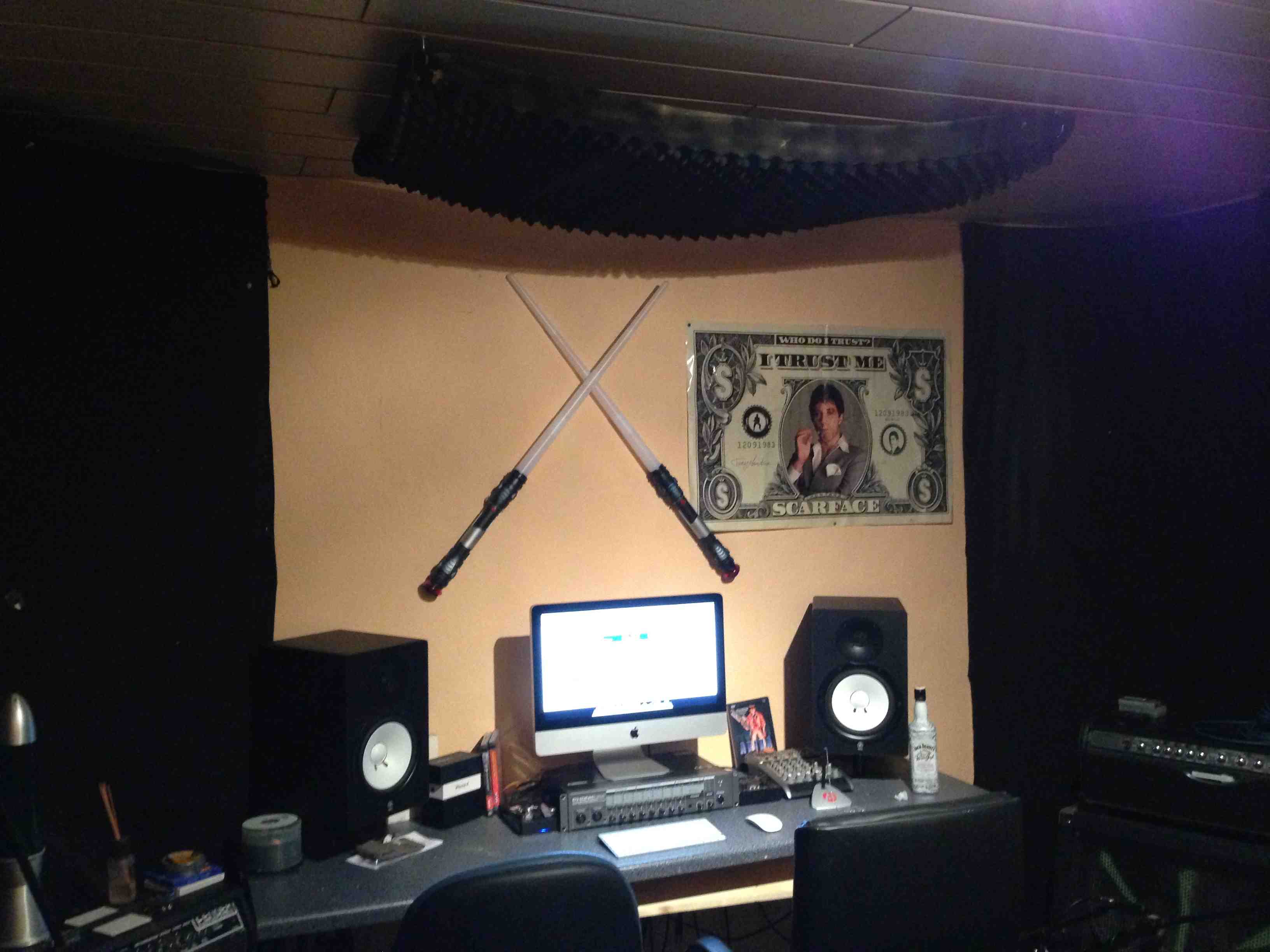

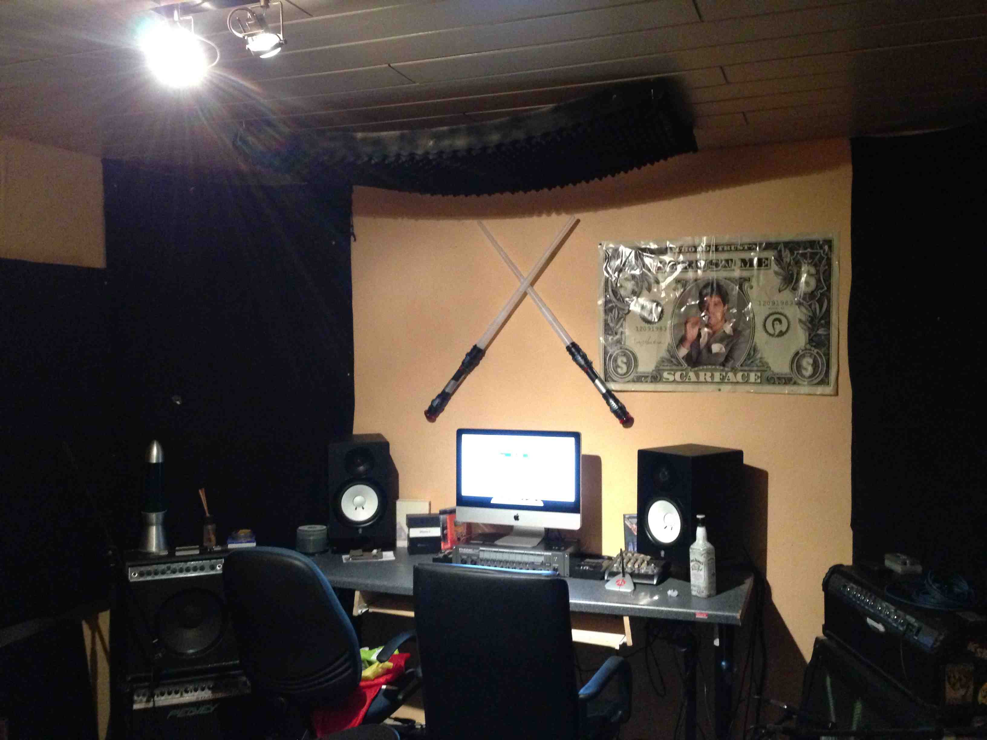

Hi Gemeinde!
Hab das "studio" etwas mehr ausgebaut und 2 grosse- bis an die Decke reichende Bssfallen angebracht sowie 2 Breitbandabsorber links und rechts wie auf den Bildern zu sehen ist nach Spiegelprinzip der Monitore angebracht, rechts ging leider nicht weiter wegen dem Fenster. Über der Abhörposition ist ebenfalls ein breitbandabsorber.

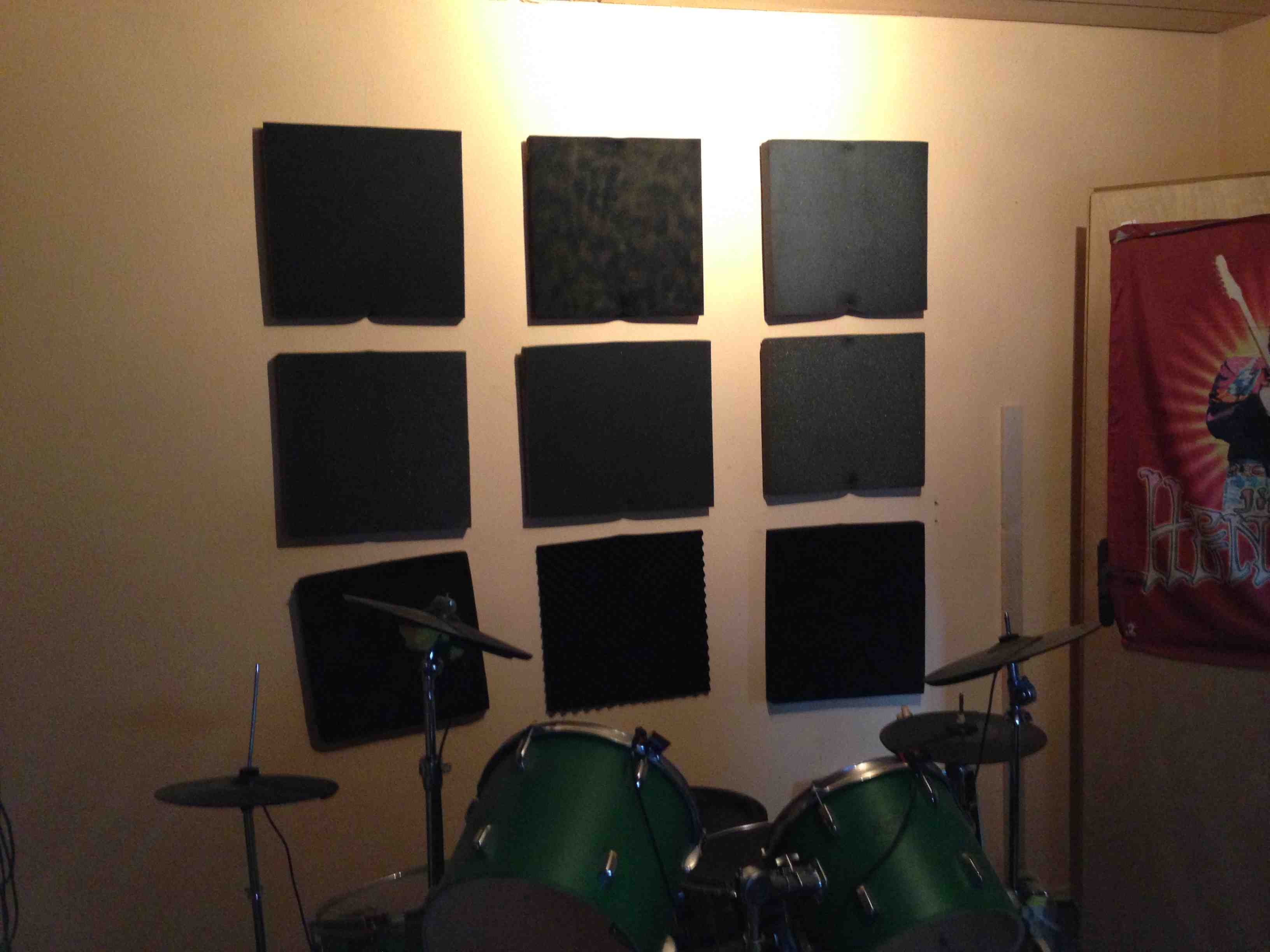

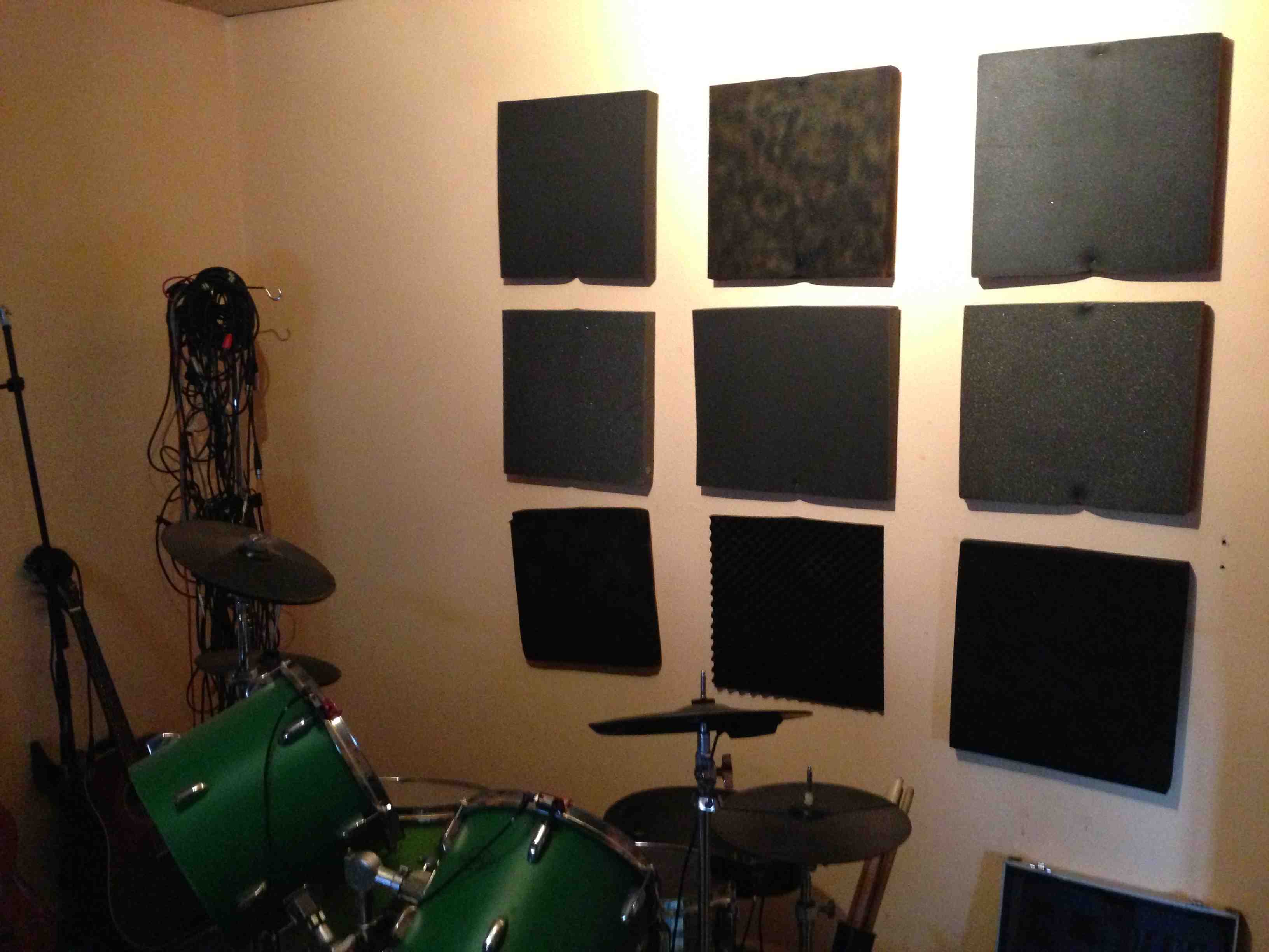

Akustisch finde ich es schon sehr gut aber im hinteren Teil ist bis auf die 9 Rollstuhlkissen- Schaumstoff noch nix, sollte in die Ecken auch nach jeweils 1 Bassfalle oder anstatt der 9 Schaumstoff Vierecke evtl. nen Diffusor? Was meint ihr?
Um es sich vielleicht räumlich besser vorstellen zu können:
Ich sitze mit dem Rücken zu den Drums also zu den 9 Schaumstoffvierecken die Ecke hinter der Tür sowie die andere Seite ist unausgefüllt
Danke euch

wie groß ist der abstand zur rückwand? gemaßte skizze?
den rechten seitenabsorber könntest du auf ne vorhangstange auffädeln und bei bedarf beiseite schieben.
Reaktionen: fenderowen
Länge= 3,20
Breite= 5,10
Höhe=2,30
Der rechte Absorber ist bis auf ein paar cm positioniert, in der Spiegelreflektions methode (nennt man das so?) hats bis auf 2-3 cm hingehauen.
Danke für den Tip!
Sollte ich an die hinteren beiden Ecken auch noch Bassfallen UND evtl. nen Diffusor ranschmeissen oder kann man hier die Bassfallen sparen?
d.h. von deinem abhörplatz bis zur wand hinter dir wo jetzt die dünnen schaumstoffdinger sind sind es rd 3m? dann wäre das ein guter platz für nen diffusor.
ob du merh bassfallen brauchst zeigt dir eine messung, aber höchstwahrscheinlich schon.

an eine regierückwand gehören in den meisten fällen eindimensionale QRDs mit einer bautiefe von rd. mind. 20cm.
an hintere decke und hintere seitenwände kannst du auch gerne 2dimensionale hingeben.
7cm sind zu dünn ja... und deutlich weniger als die von mir erwähnten 20cm ;)
das problem an so dünnen diffusoren ist, dass ihre wirkungsbandbreite dann sehr klein ist. zum flatterechos aufbrechen ok, für die reflektionen an der rückwand nicht.
